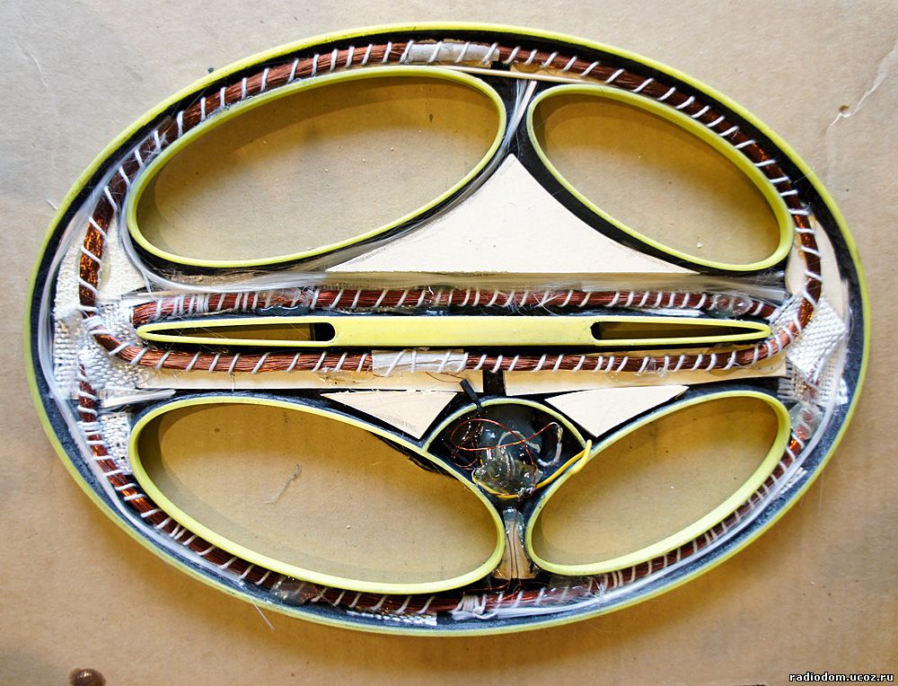

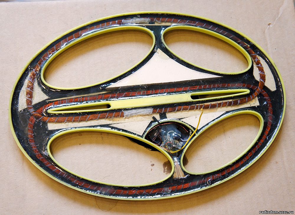

de-si-gnДата: Вторник, 02.10.2018, 13:57 | Сообщение # 2134
1707, хорошо получилось!Не видно только провода для нижнего экрана.
Я ввод и место подключения проводов смолой не заливаю, специально для этого бортик сделал. Послн окончательного сведения петелькой лью туда термоклей и сверху покрываю экраном из графита.
Если в будущем будет обрыв кабеля, то место подключения катушек получается легко доступным.
Прикрепления: 7944124.jpg (155.2 Kb) · 5933640.jpg (162.8 Kb)

1707Дата: Вторник, 02.10.2018, 14:06 | Сообщение # 2135
Сообщений: 160
Цитата 4ff5fd2 ()
при обычной температуре полимеризация длится неделями. Разбаланс еще будет меняться со временем.
Мне бы, как говорится "среднее по больнице" значение получить, а то вдруг там значение как год моего рождения и уже можно не ждать ничего. НО! я гоню эти мысли прочь smile
хорошо получилось!
Спасибо и Вам!
Он есть, просто смотрит строго вверх и его как бы нет smile
А я блин голову ломал, на какой ляд Вы этот бортик сделали, всё пролазил проводками в ту щель, а оно он как продумано оказалось! Спасибо за разъяснение, новый датчик так и сделаю как Вы указали, действительно удобно получается!
Так же в Вашем корпусе планирую сделать резонансный датчик, но для это придётся бортик срезать, чтобы кондёры уложить хорошо.
Прикрепления: 1884351.gif (288.5 Kb)
Сообщение отредактировал 1707 - Вторник, 02.10.2018, 14:06

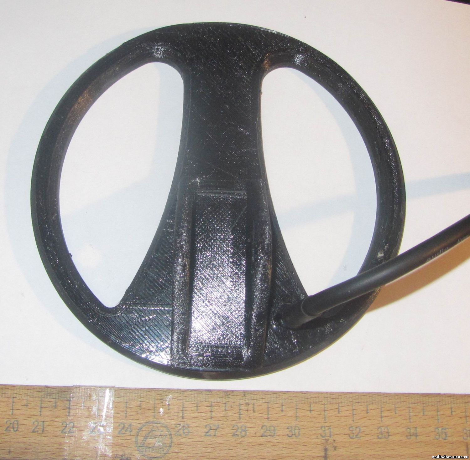

Сделал себе снайперку, вес 150 гр., корпус от "Гнома" печатан на принтере,  75  и 150 витков
25 см на 5 коп СССР..
Прикрепления: 3193143.jpg (263.2 Kb)
