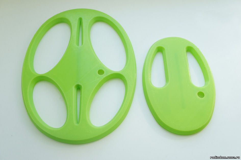

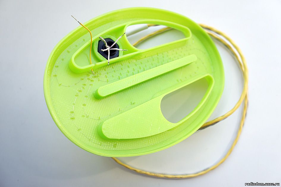

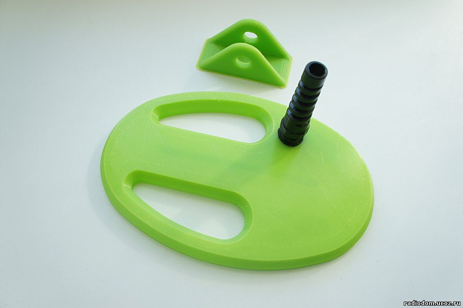

Для тех, кто хочет поэкспериментировать. Снайперка для 3D 18х12 см
Еще весной нарисовал, напечатал, заграфитил, намотал обмотки.... но пока еще так и не залил:) Поэтому не проверена!

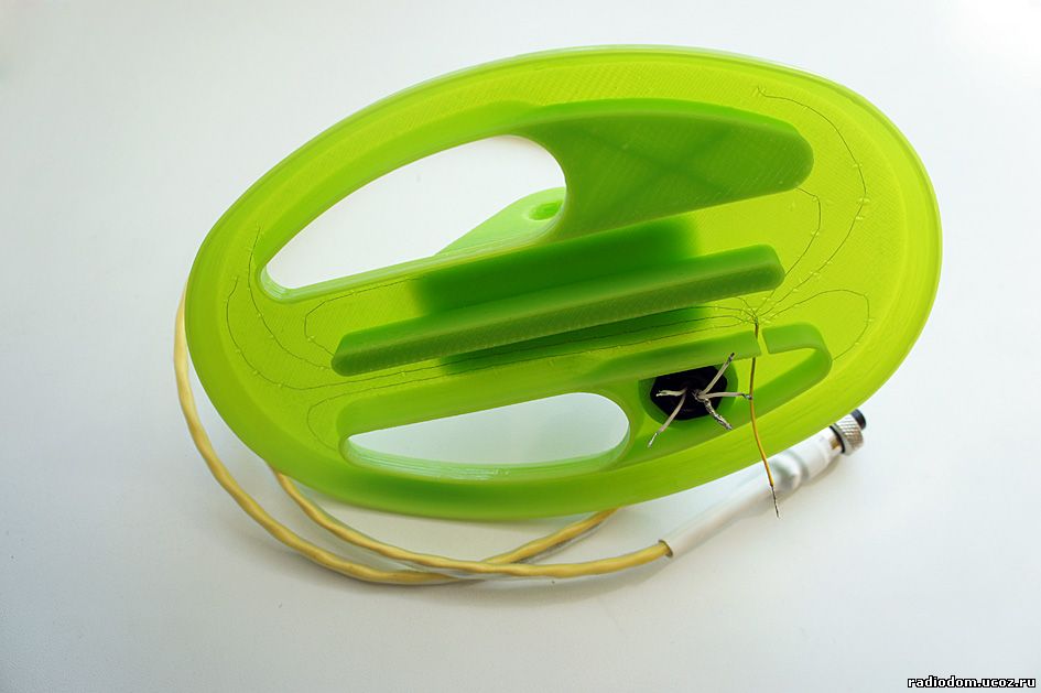

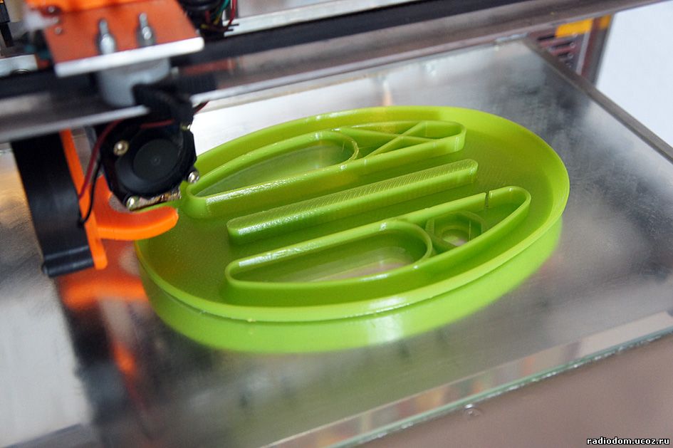

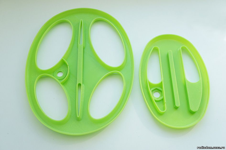

Файлы для печати и намотки
Прикрепления: 6101423.jpg (49.5 Kb) · 2623637.jpg (35.1 Kb) · 8676871.jpg (45.4 Kb) · Kat_18x12.rar (226.1 Kb) · Kat_S_18x12.pdf (6.9 Kb)
