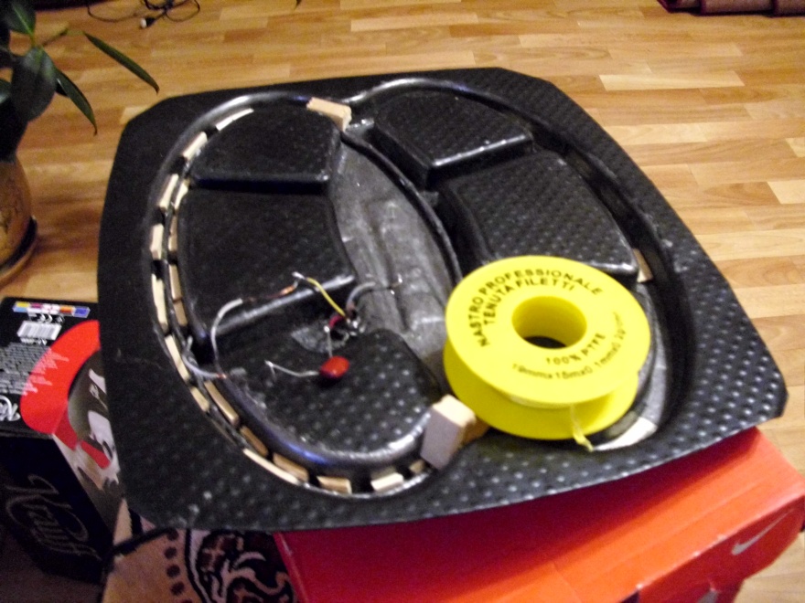

до такого стану я доггрів датчик!
Прикрепления: 2044803.jpg (221.0 Kb)

ALEXSOLOVEY02eek может стоит попробовать "подровнять" пластик нагревая его строительным феном? Будет не так красиво, но убережете от мусорки.
ALEXSOLOVEY02Дата: Среда, 04.02.2015, 19:40 | Сообщение # 424
Сообщений: 59
ДЛЯ ЧОГО?ФОРМА ДАТЧИКА НЕ ПОПЛИЛА,ПОКРУТИЛО ЛИШНІ ЗАПЧАСТИНИ,36 МВ РОЗБАЛАНС biggrin ЕПОКСІДКА СУТКИ ПРОСТОЯЛА,ПІСЛЯ В ДУХОВКУ-І! 130" С НА ГОДИНУ.А ТРЕБА БУЛО 70 biggrin -ВЖЕ НЕ ПОПЛЕВЕ НІКОЛИБАЛАНС. thumb

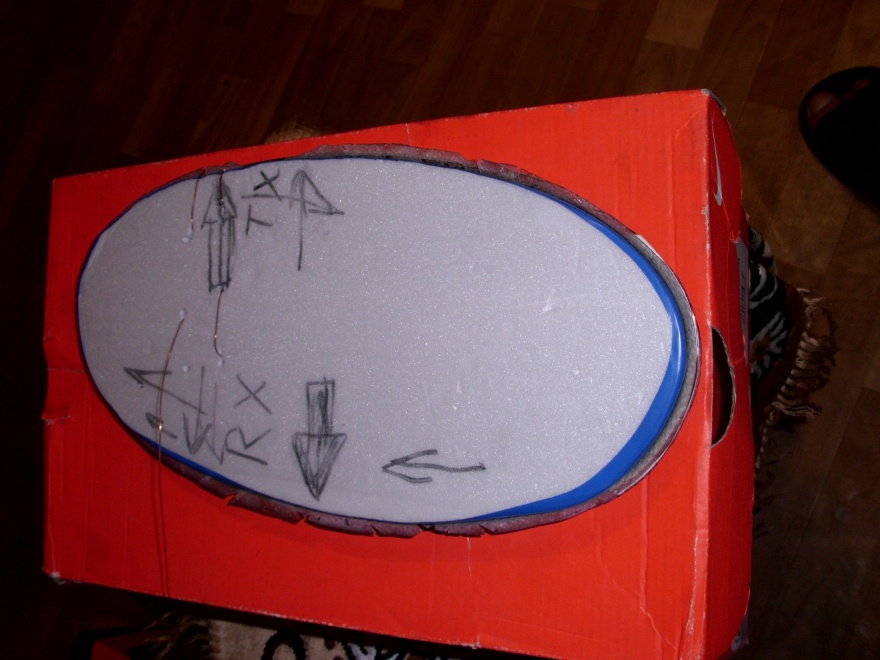

ALEXSOLOVEY02Дата: Четверг, 05.02.2015, 00:59 | Сообщение # 428
Сообщений: 59

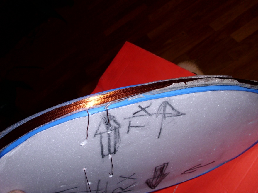

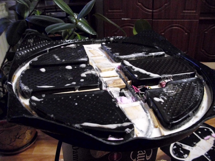

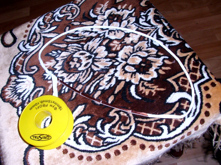

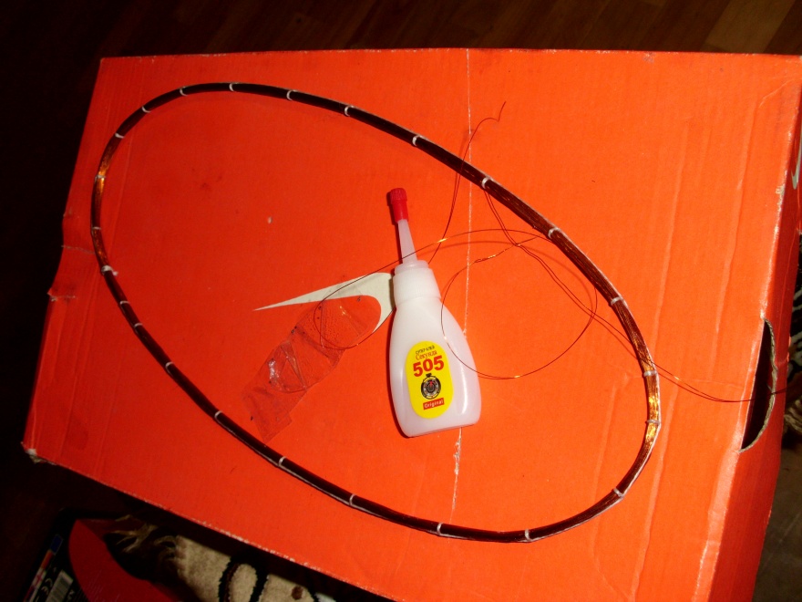

Термостабільний датчик в фотографіях.
Прикрепления: 7446200.jpg (160.7 Kb) · 5392761.jpg (156.3 Kb) · 1782086.jpg (166.7 Kb) · 0097009.jpg (326.9 Kb) · 5454496.jpg (208.7 Kb)

ALEXSOLOVEY02Дата: Четверг, 05.02.2015, 14:36 | Сообщение # 431
Сообщений: 59

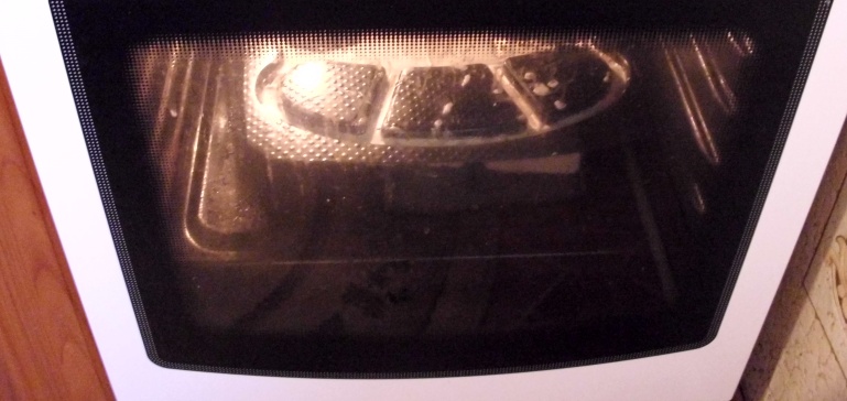

Так закаляються датчики -дружина працює.а ми тут датчик жарим biggrin .Дог 18-00 духовка повина бути холодна!
Прикрепления: 2523391.jpg (95.8 Kb)

Соловей а обмотки пропиту#ш епоксiдкою чи лаком? У мене перший датчик пливе на 400 мв при змiнi температур, обмотки не пропитував, тепер думаю як другий не спортити чи обмотки пропитувати чи попробувати в духовку закинути ,без пропитки. Тiльки в наявностi газова там температуру точно не настрою. I скiльки часу запiкати?
Сообщение отредактировал ok - Четверг, 05.02.2015, 19:18
ALEXSOLOVEY02Дата: Четверг, 05.02.2015, 20:47 | Сообщение # 433
Сообщений: 59
505 секундний клей!На 4-5 катушок хватає.Сіогодні годину грів при 80"С.Завтра зранку закладу ще на дві.Я обмотки розклинюю сухими деревяними трісками.Після третього Термоудару дозводю клином деревяним biggrin
AndrewДата: Четверг, 05.02.2015, 20:55 | Сообщение # 434
И что супер клей не разьедает лак и пропитывает витки?
ALEXSOLOVEY02Дата: Четверг, 05.02.2015, 21:00 | Сообщение # 435
Сообщений: 59
Не розїдає,пропітує так-що молотком треба розбивати.Пронову технолоію подробніше?Ти закупив епоксідку 1 до 2?
