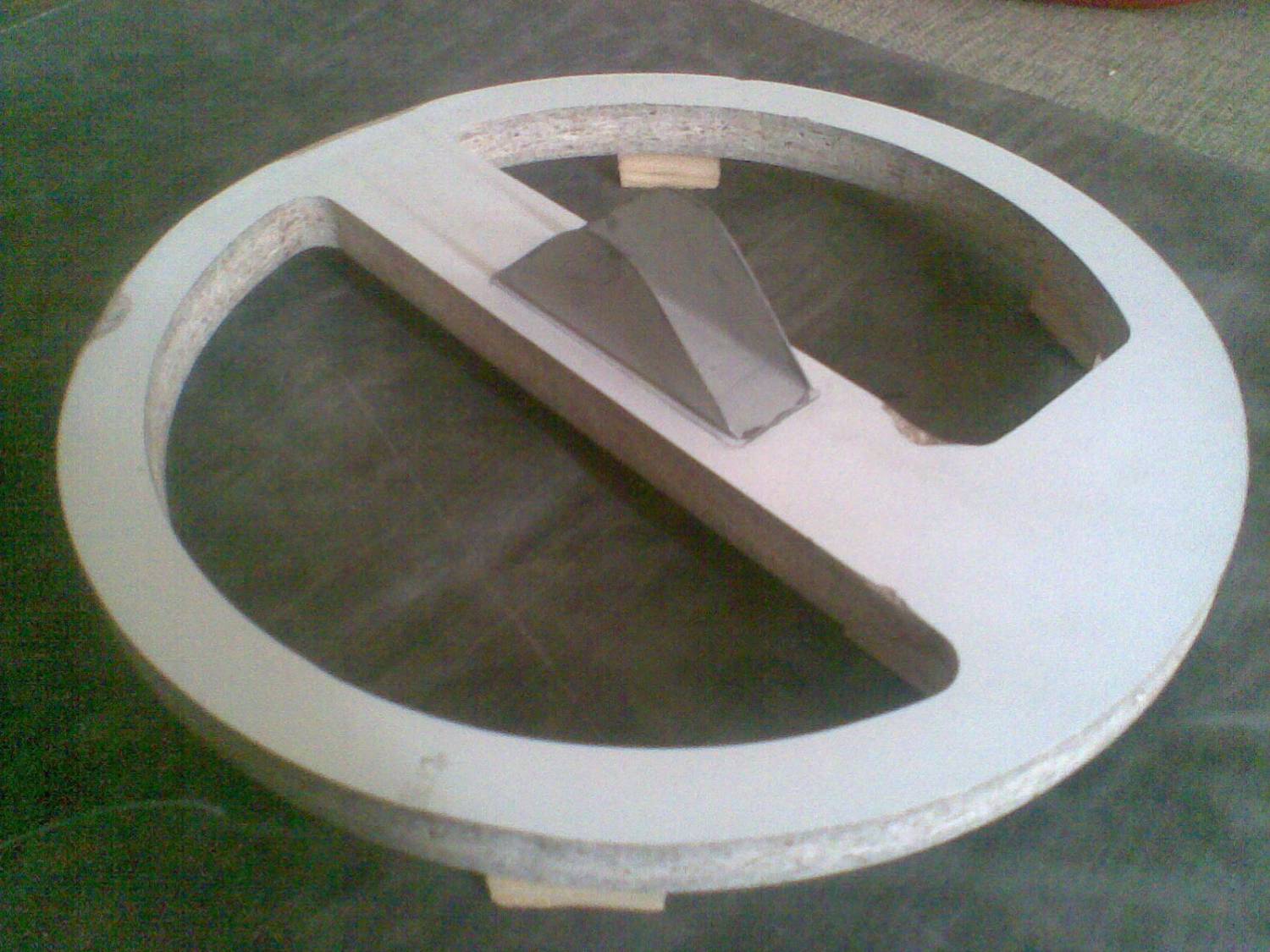

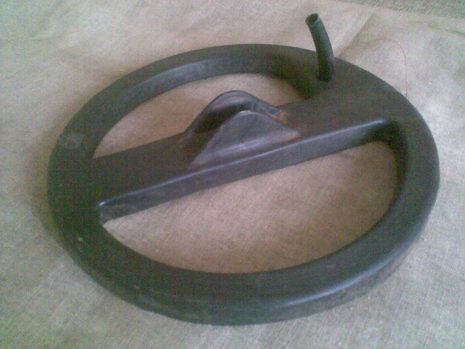

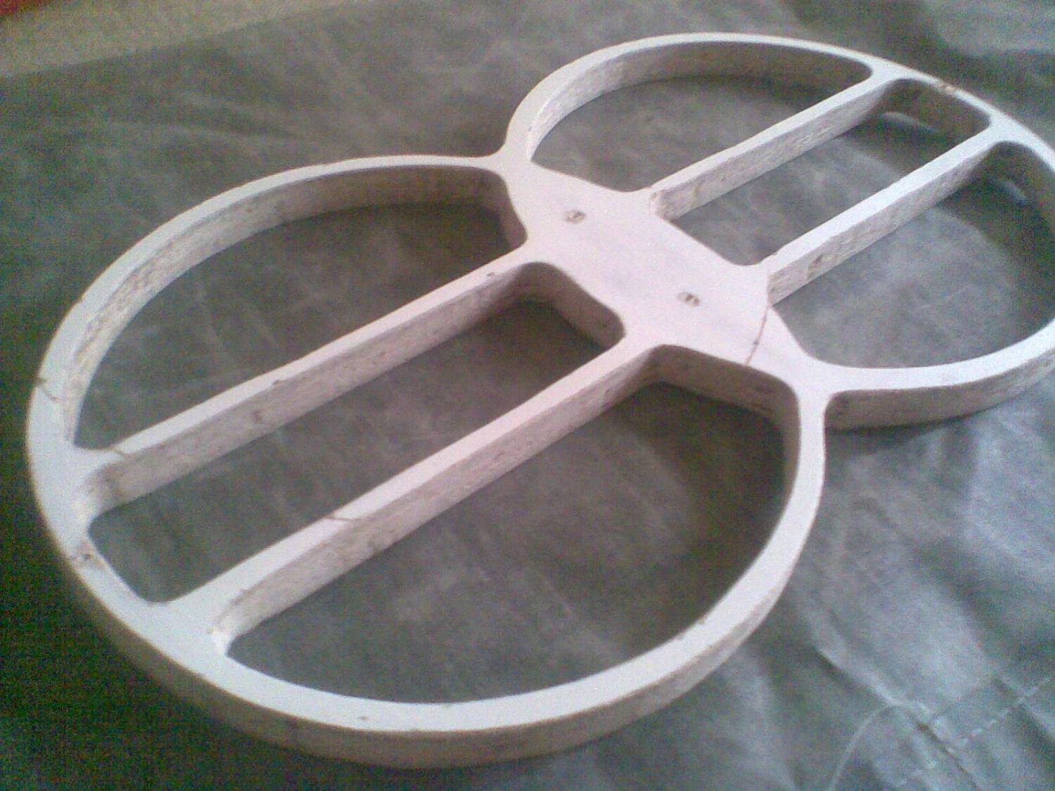

Арсенал,какие моточные данные у катухи (Соотношение 1х2.5) и тест на дальность? Тоже хочу попробывать такую форму. Сегодня запилил шаблон, будем пробовать формовку. На 2 и 3 фото проба корпуса из локера от "Камаза"). извиняюсь за качество фоткал на штангу от мд

pur58, чем круги такие ровные вырезаете? Опишите сам процесс, как делали форму "чебурашку".
