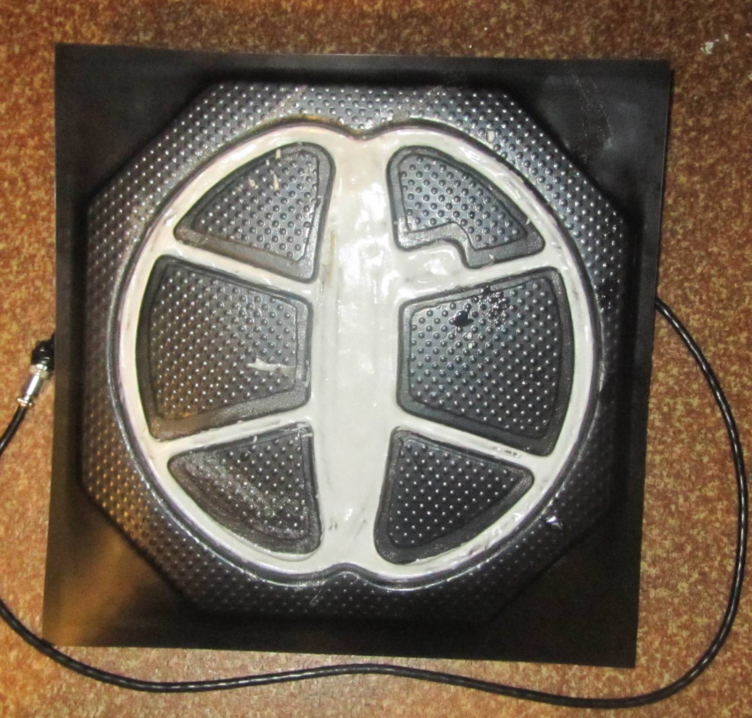

AndrewДата: Воскресенье, 08.02.2015, 21:17 | Сообщение # 436
Катушка после первой заливки!

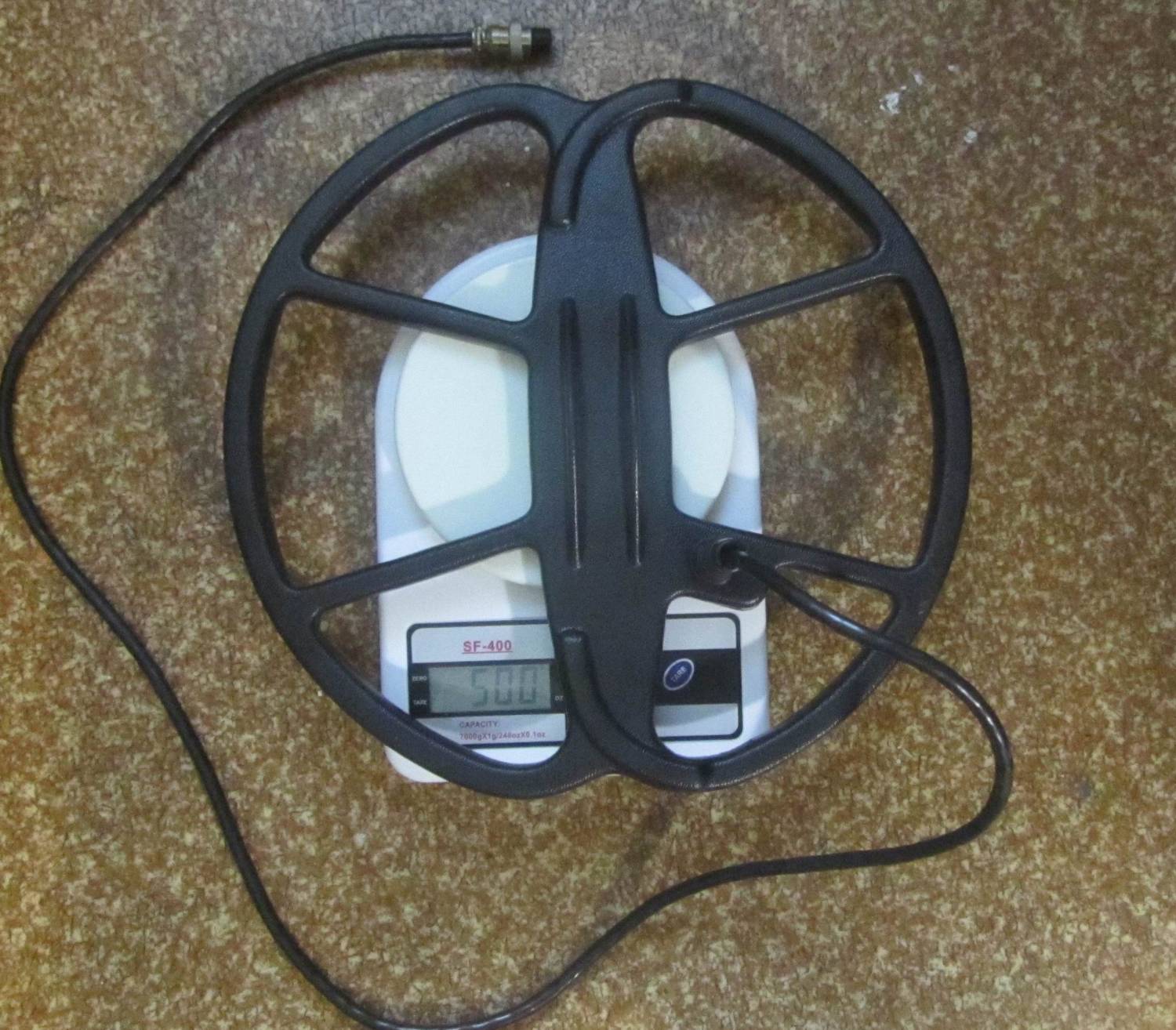

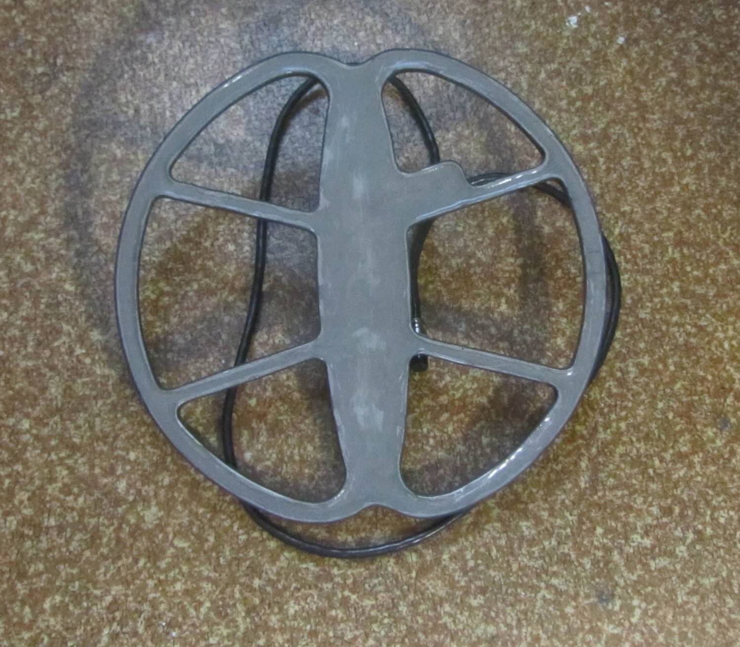

AndrewДата: Четверг, 12.02.2015, 15:47 | Сообщение # 439
Вот что  получилось DD 32x30:
Прикрепления: 8529385.jpg (235.0 Kb) · 6660776.jpg (234.3 Kb)
януковичДата: Четверг, 12.02.2015, 15:49 | Сообщение # 440
eek ...Как заводская.  thumb
AndrewДата: Четверг, 12.02.2015, 15:57 | Сообщение # 441
Снизу еще "гравитексом" покрашу... cool
Классно получилось!!!
А сколько витков и каким проводом и под какую частоту мотали? И какой разбаланс получился? А то у меня есть корпус под DD30, тоже планирую к весне успеть сделать
AndrewДата: Четверг, 12.02.2015, 20:55 | Сообщение # 446
Эксперимент
TX 55 0.5
RX 150 0.18
10 кгц
Разболанс 200 мв
