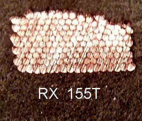

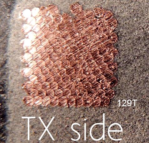

тут надо скорей всего копировать параметры катушки фирмового прибора
всё мы полюбому  не учтём увеличивая одно уменьшаем другое и где золотая середина?
вот например с геотеча количесво витков от катушки  деуса
Прикрепления: 7026991.jpg (41.7 Kb) · 8296252.jpg (75.6 Kb)

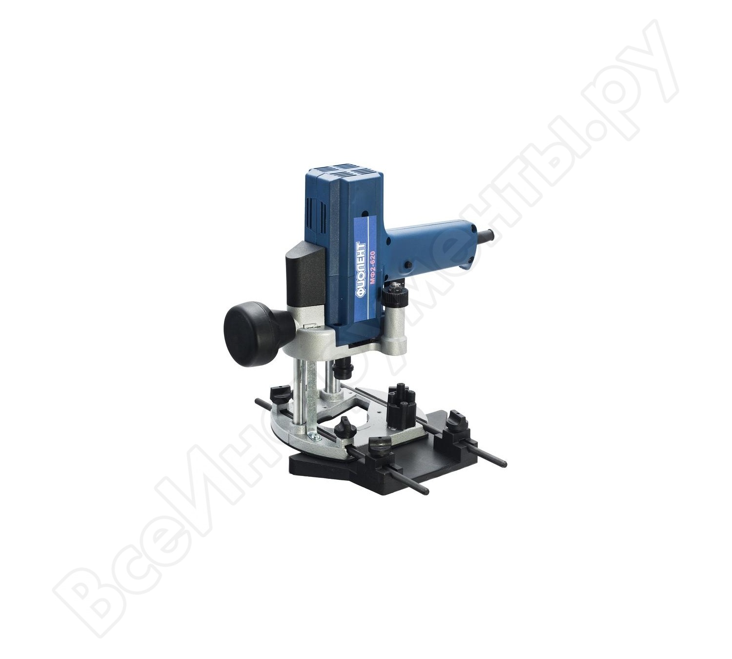

чем круги такие ровные вырезаете?
Фрезерный станочек по дереву умеет делать и не такие чудеса... smile

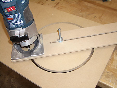

pur58, чем круги такие ровные вырезаете?
Я ручной фрезер году в 2007 прикупил самый дешевые, им делаю+приспособа из куска ламината примерно как на втором фото
Прикрепления: 1387119.jpg (114.0 Kb) · 8505172.jpg (33.3 Kb)

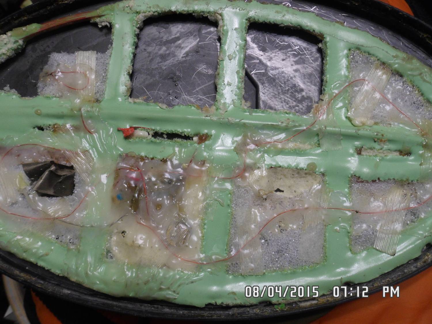

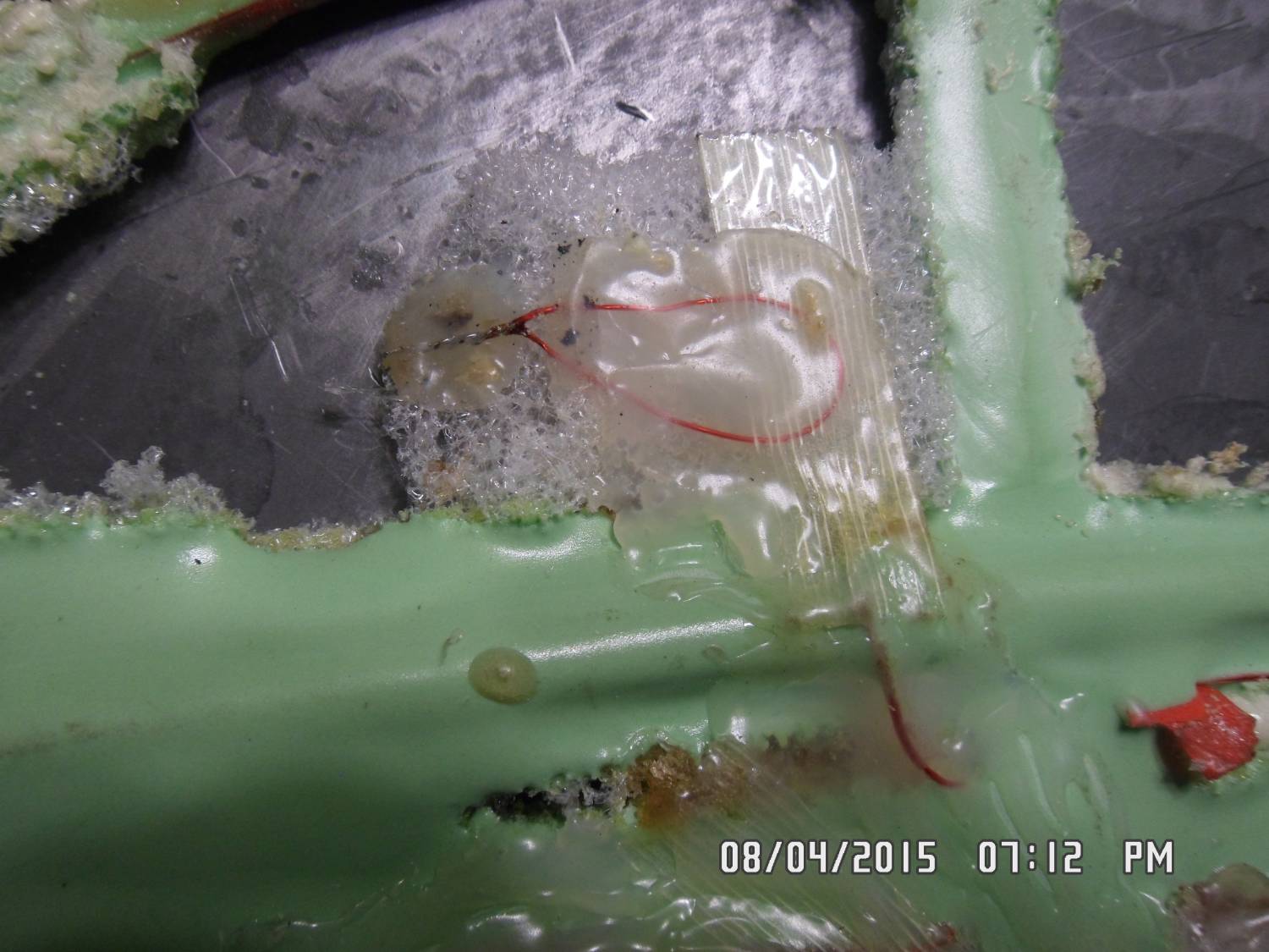

АРСЕНАЛДата: Пятница, 10.04.2015, 19:05 | Сообщение # 479
К вопросу о досведении...
На фото внизу фирменная катушка Вайтса...
А теперь посмотрите на эту маленькую замкнутую петельку!!!
Пробуйте,может еще чего нового узнаем!!!

януковичДата: Пятница, 10.04.2015, 19:13 | Сообщение # 480
shock Ого, какая "волосатая" Катушка.  wacko Такие петли даже я стараюсь не делать. smile
