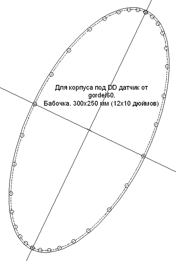

Занялся и я изготовлением катушки. Делаю DD "Бабочку" в корпусе от gordei60.  Нууу ооочееень медленно с большими перерывами. Как обычно - как только чем то займешься, так тут же сваливаются какие нибудь срочные хоз работы или еще чего нибудь. Но все таки дошел я до этапа намотки катушек. Намотать круглую с последующей формовкой - не понравилась. Намотал другую, получше, но все равно не то - не держит нужную форму в свободном состоянии.
Поэтому решил сделать оправку. По размерам построил эллипс
 напечатал, вырезал макет - лег, как по мне нормально
Сохранил в PDF, может кому пригодится.
Оправу пока не сделал - опять хоз работы.
Прикрепления: 8697979.gif (39.7 Kb) · 7123811.jpg (171.5 Kb) · 4800329.pdf (40.3 Kb)
fedya_valkiДата: Понедельник, 18.01.2016, 14:32 | Сообщение # 1019
Большое СПАСИБО, пригодится на будущее!!!
Но Вы бы лучше у Гордея сразу DD32х30 взяли, типа Нел-Торнадо.
А в месте пересечения катушек, в центре корпуса, расстояние между обмотками будет меньше, так что сразу не пропитывайте катушки до "дубовости", придётся гнуть внутри корпуса

Yurik2304Дата: Вторник, 19.01.2016, 13:39 | Сообщение # 1020
Полезная штука, спасибо.
