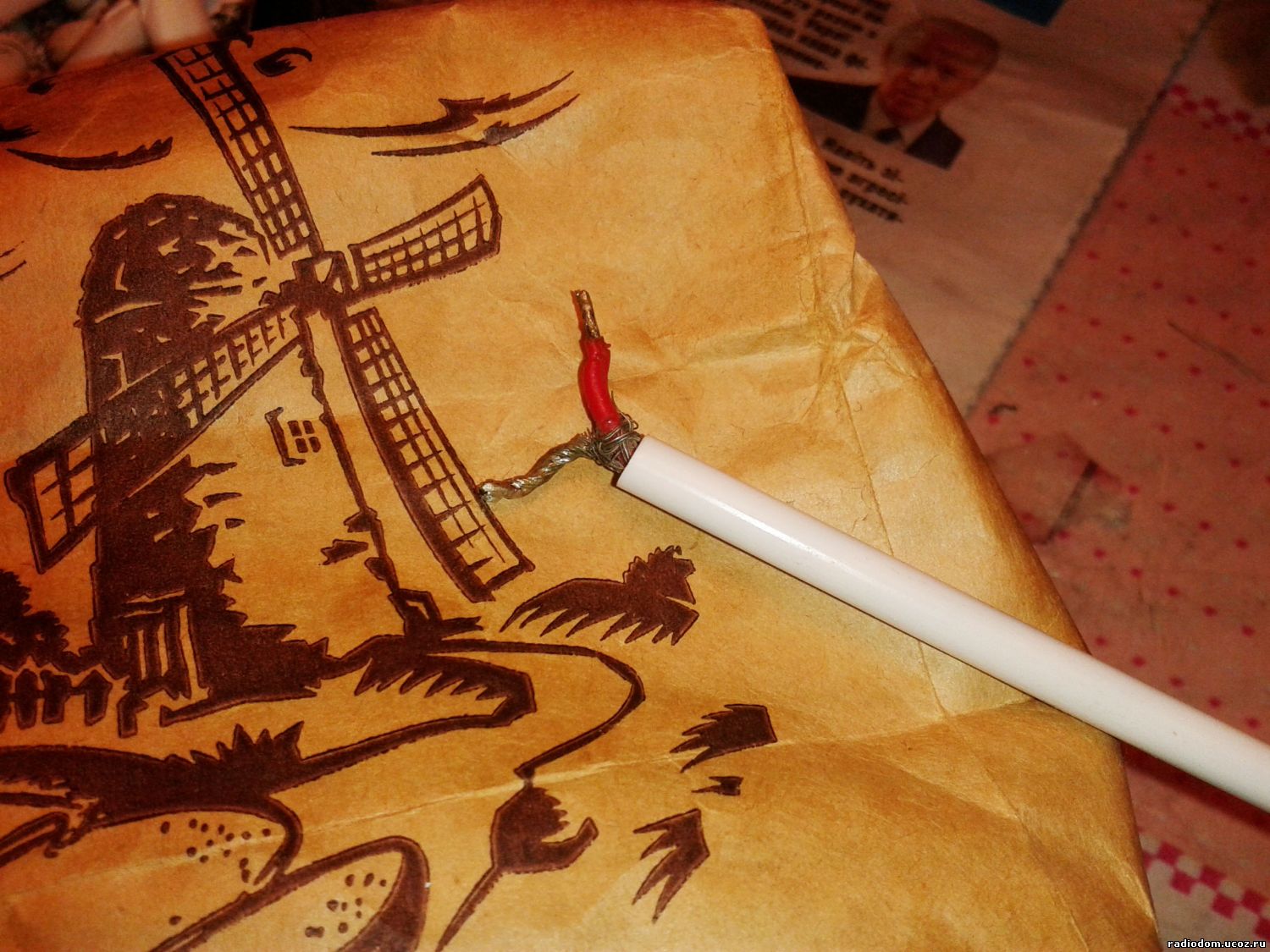

Использую 2 таких провода для подключения датчика...
Делаю безрезонансную, ДД, на Крот-3. Думаю, может экран корпуса датчика (графит) не подключать к холодному концу РХ, а вывести многожильным проводом отдельно, и в самом штекере подключить на "землю"?
Прикрепления: 4397088.jpg (197.6 Kb)
ujosvecДата: Четверг, 21.01.2016, 20:48 | Сообщение # 1031
янукович, безрезонансную ДД будет работать
подключение к 1-2 или, возможно, 1-3?

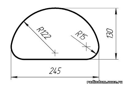

Здравствуйте уважаемые "форумчане", извините что не в тему пишу( эта http://radiodom.org/forum/3-7-195 тема про первого Крота уже не интересна многим), но я начинающий, поэтому начал с первого "Крота".
Вот дошел до датчика, решил изготовить по данным Автора:
Данные для катушки  DD   частота 8-10 кГц, диаметром 25-27 см
Количество витков передающей  TX   ~45  витков провода 0.4-0.5мм  c1=0.3    мкф( у меня 0.33 мкф, 0.5 провод 45 вит)
Количество витков приемной  RX  ~200 витков провода 0.15-0.22 мм  С0=0.022 мкф ( 0.20 провод 200 вит)
Мотал на шаблон 245*130(смотрите вложение)
ТХ резонас на 8,46 kHz( на выходе синусоида) ; резонас RX=7,42 kHz
Суть проблемы: по осциллографу вроде сводятся катушки , а по внутреннему вольтметру как ни двигай, результат ~ 3300-3200 mV,  показания X и Y меняются в широких пределах при смещении катушек, можно передвигая свести почти в "0".
Виртуальный ноль установил по инструкции. Прошивка 12в. Катушки подключены на  15 см кусках экранированного провода( подключал по кабелю от CRT монитора) результат один.
Прошу помочь советом.
Прикрепления: 1952326.jpg (10.7 Kb)
януковичДата: Четверг, 21.01.2016, 20:52 | Сообщение # 1033
ujosvec, ТХ подключаю 1-2. Без резонанса делаю РХ. wink
ujosvecДата: Четверг, 21.01.2016, 20:59 | Сообщение # 1034
янукович, спасибо большое!!!
Делайте разнос не 1 кГц, а 2 кГц., так и датчик будет стабильней, и сводить проще.
Пока не свели катушки в "0", на X и Y вообще не обращайте внимания. Баланструйта в начале осциллографом (если такое есть в наличии), а дальше, очень аккуратно (петелькой), внутренним вольтметром Крота.
С дальнейшими вопросами переходим в тему о Кроте-1.
