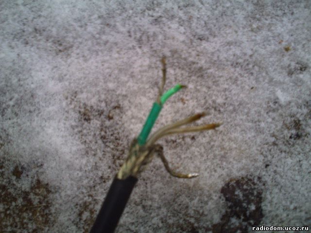

vandrДата: Вторник, 26.01.2016, 19:55 | Сообщение # 1056
Сообщений: 137
Брал на базаре,на электротоварах,10 м(цену не помню).Новый,средней мягкости,при 0-+5 не дубеет.На фото,черный.
AndrewДата: Вторник, 26.01.2016, 22:02 | Сообщение # 1057
vandr, А как его правильное название чтобы в магазине спросить или в интернете найти?

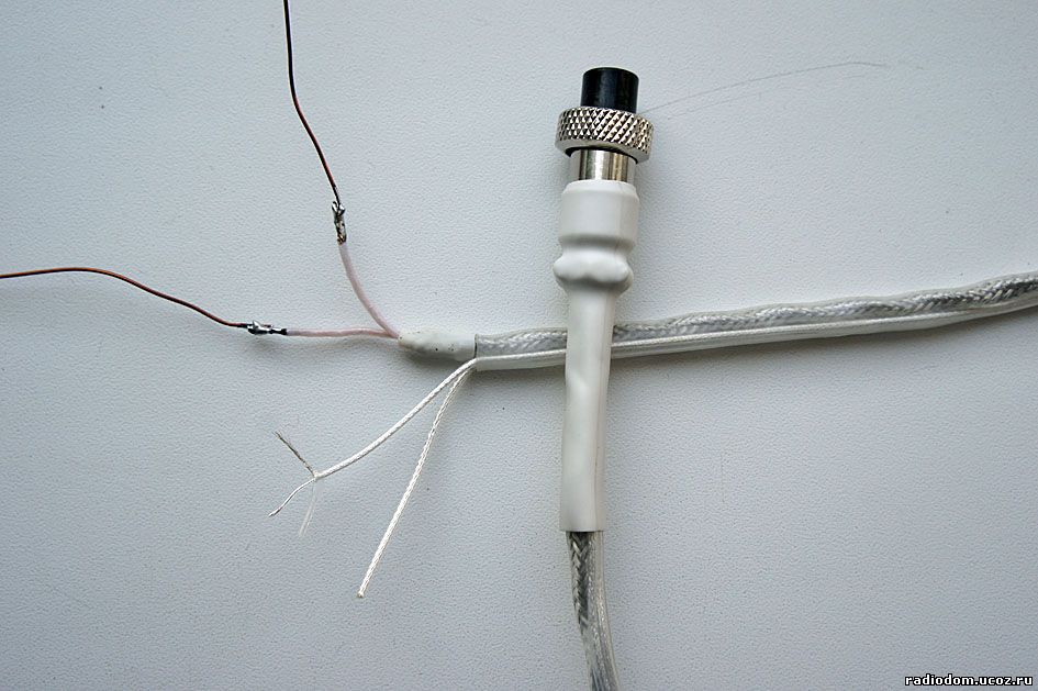

de-si-gnДата: Среда, 27.01.2016, 11:11 | Сообщение # 1059
Кто какой кабель использует?
На первой катушке использовал плоский мягкий S-Video.
Для новой сделал самодельный: МГТФЭ 2х0,35  в термоусадке -TX
плюс 2 тонких посеребренных провода , каждый в своем экране и внешней оболочке - RX. И все в прозрачной (она прочнее) термоусадке.
Экран катушки собираюсь подключать к экрану холодного провода RX.
Прикрепления: 4983568.jpg (138.6 Kb)
seme44kaДата: Среда, 27.01.2016, 11:58 | Сообщение # 1060
Сообщений: 55
термоусадку такую нигде найти не могу...
она пометрово продается или уже порезанными кусками ?
de-si-gn,  кабель отличный у Вас !!!
