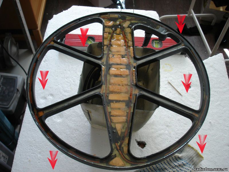

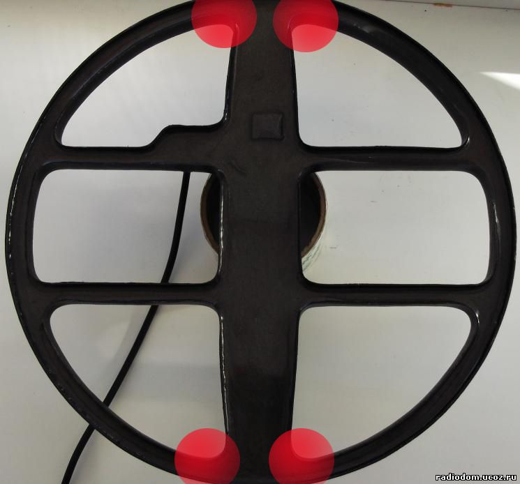

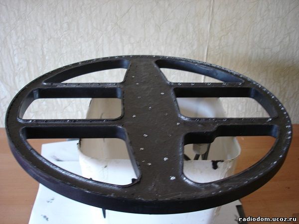

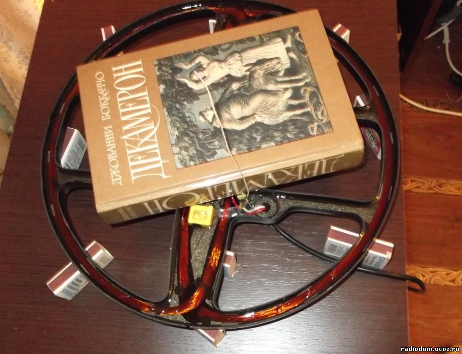

Пишу опять свои грандиознейшие мыслища.  king И так, начинаем заливать большой ДД датчик. Фото для наглядности я "по-натягивал" с разных сайтов, дабы по-наглядней было. Что мы делаем вначале? Правильно, располагаем корпус будущей катушки горизонтально, дабы смола распределилась ровно и не вытекла с одной стороны.
Для этого подбираем подставку, что-бы не мешали "уши" и гермоввод. Вот здесь, на мой взгляд, мы упускаем одну важную деталь. Как говорил Остап Бендер, в "Золотом теленке", ..."на каждого из нас давит атмосферный столб, во скольео-то там килограмм". То-есть, при добавлении смолы, на "крылышки" датчика, вес эпоксидки (да и вес самих обмоток) будет немного "давить"...
Этим самым создаст в отмеченных местах "зону напряженности", и немного "прогнет" (в миллиметр, или около того) дугой корпус.
Все бы ничего, если так и ходить на поиски... Но нет, мы датчик перевернем, прикрутим к штанге (в одной точке) и как распределится вес, на какие места катушки будет воздействовать гравитация? А еще к этому всему добавить температурные перепады... На солнцепеке черный корпус нагреется, заливка станет чуть пластичней, и в "точках напряженности" начнется мини-деформация, но уже в другую сторону.
Попробуйте руками немного по-изгибать датчик относительно "синей" зоны, и последите за балансом...
Что-бы минимизировать этот "гравитационный" эффект, предлагаю изначально, при заливке, чуть "нагрузить" среднюю часть датчика относительно "крылышек", сбаланситовать и залить в таком положении. Потом, при его перевороте и использовании, деформироваться ему уже будет некуда, и баланс останется на месте.
Приблизительно так...

AndrewДата: Пятница, 29.01.2016, 11:58 | Сообщение # 1074
Все правильно, только вместо "Декамерона" нужно учебник "Сопромата" ложить... smile
януковичДата: Пятница, 29.01.2016, 13:31 | Сообщение # 1075
Andrewbiggrin это все фотки не мои... я их по форумах насобирал.
