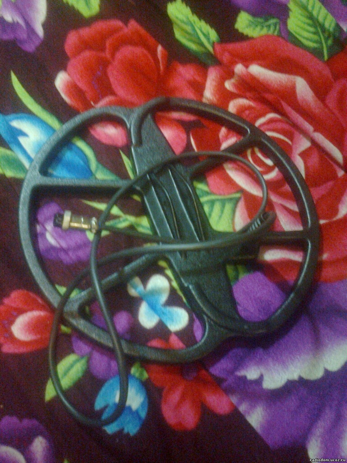

vandrДата: Понедельник, 25.01.2016, 21:32 | Сообщение # 1048
Сообщений: 137
Ждем тепла.13 кГц,600 грамм,5 копеек 35 см.Почему-то на 15 кГц чуйка падала на 5-10 см.
Прикрепления: 3201384.jpg (204.5 Kb)
януковичДата: Понедельник, 25.01.2016, 22:28 | Сообщение # 1049
vandr, делали резонансный датчик, или нет?
vandrДата: Вторник, 26.01.2016, 07:08 | Сообщение # 1050
Сообщений: 137
Нерезонанс,намоточные 55 0,5,150 0,18.
