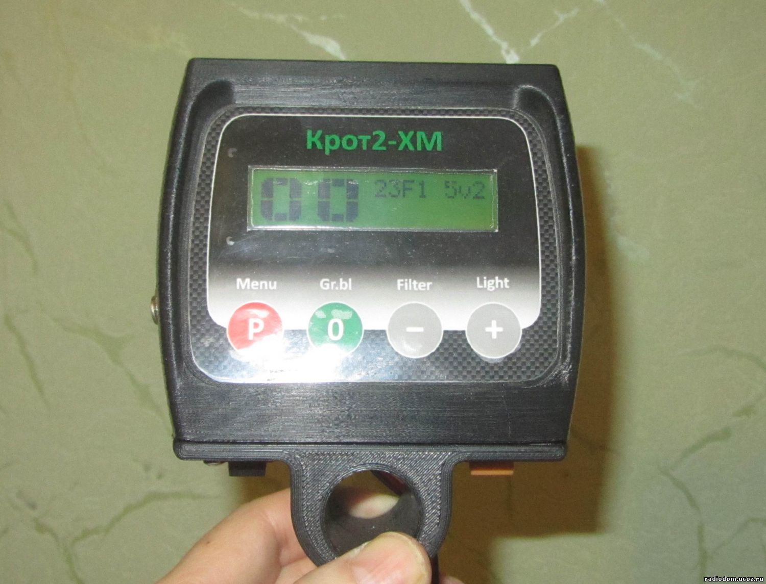

AndrewДата: Суббота, 12.03.2016, 20:40 | Сообщение # 228
Вот такой вариант конструкции ( уже знакомый) мне попал,  снизу справа поставил желтый тумблер и теперь он 3-х частотный!
Прикрепления: 6071690.jpg (145.8 Kb)
de-si-gnДата: Воскресенье, 13.03.2016, 10:25 | Сообщение # 229
Andrew, из Сербии? Хорошо напечатали, только панель старую наклеили, я ее позже немного правил.

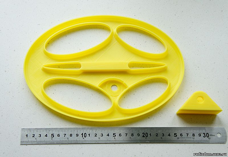

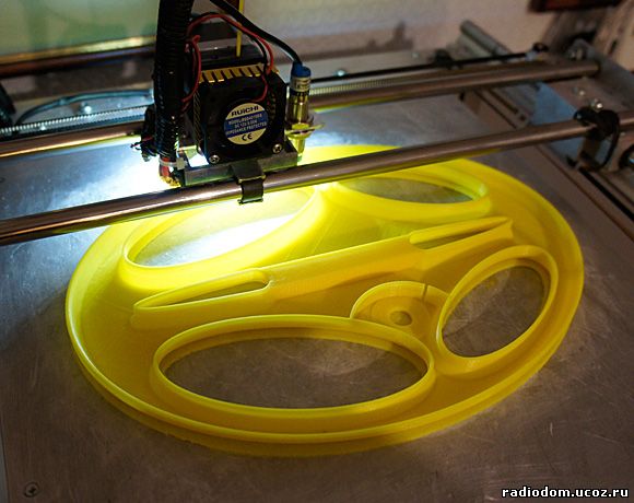

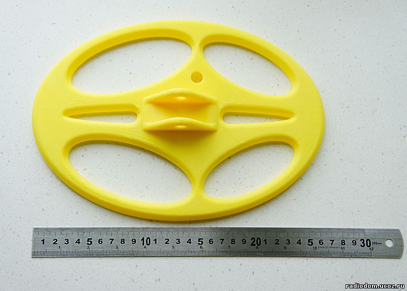

Я сейчас печатаю нового Крота, вот фото готовой катушки:
Размер 274х194х12мм, толщина 1,6 мм, вес 76 грамм
Скачать модель для печати   http://www.de-si-gn.com/stl/Kat_2.rar
Прикрепления: 4704577.jpg (133.9 Kb) · 7461535.jpg (170.5 Kb) · 5594677.jpg (175.8 Kb)

Для катушки Отличный корпус получился. Будем ждать с нетерпением фото отчет по всей новой конструкции!

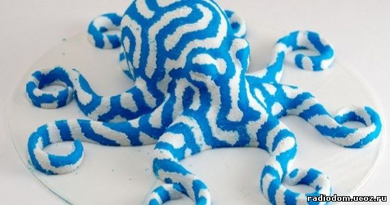

разноцветные корпуса печатать технологии есть?
Есть,самая простая - вручную делать послойную смену цветов, печать получается полосатой. https://youtu.be/PCh5TxLNIvo
Сложнее - печать 2 (3,4..) экструдерами (разными цветами), например:
Есть и полностью полноцветная печать, но она пока слишком дорогая.
