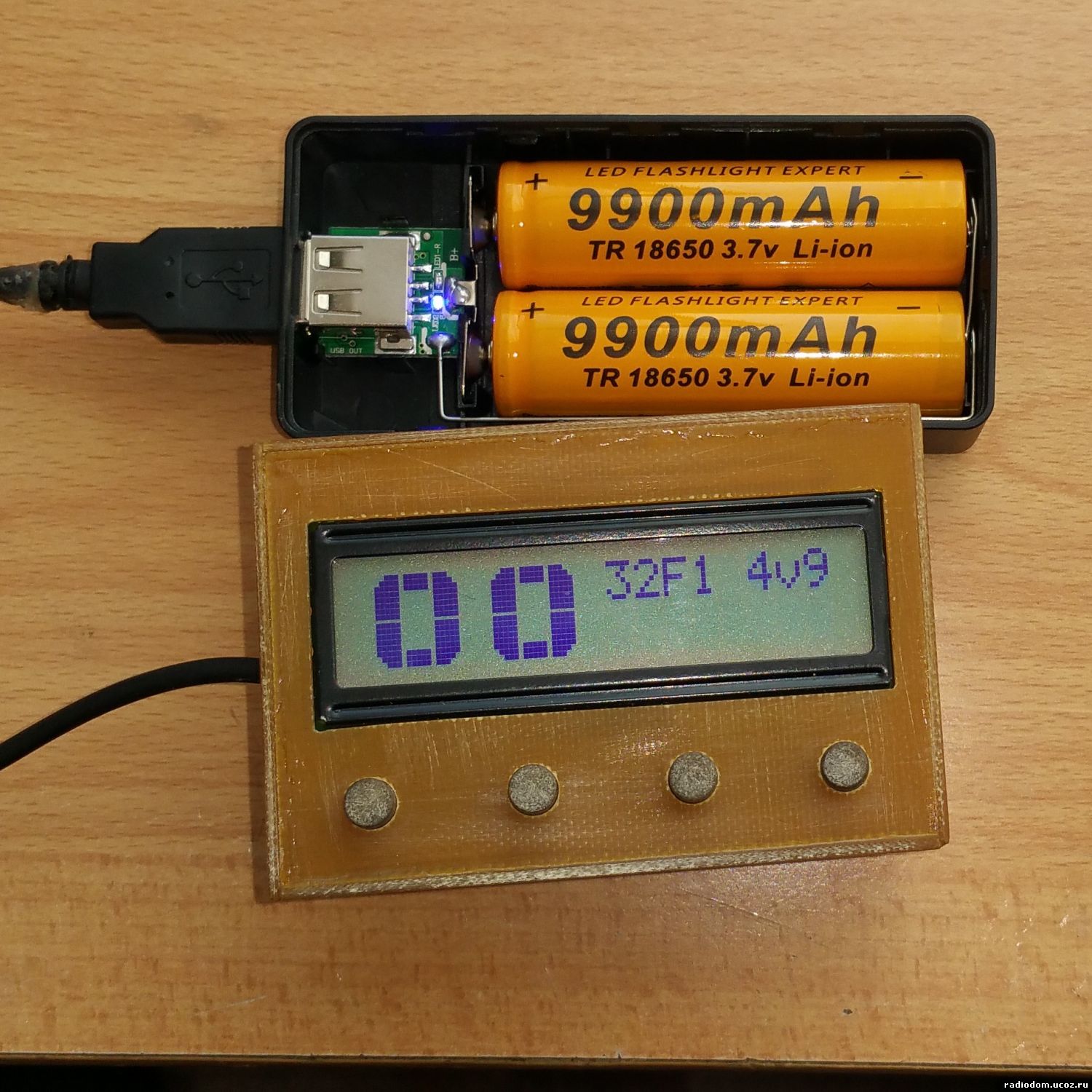

ujosvecДата: Вторник, 29.03.2016, 20:26 | Сообщение # 244
В конце концов целый год один источник!!! yahoo
Прикрепления: 9276967.jpg (247.2 Kb)
de-si-gnДата: Вторник, 29.03.2016, 21:10 | Сообщение # 245
Хорошо если реальная емкость одного аккумулятора будет 1000-1500 мАh ;), я уже попал на такие.
У хороших фирменных сейчас самое большое 3500мАh реальных.
Я для Крота заказал с Али 2шт Sanyo NCR18650BF по 3400 мАч.

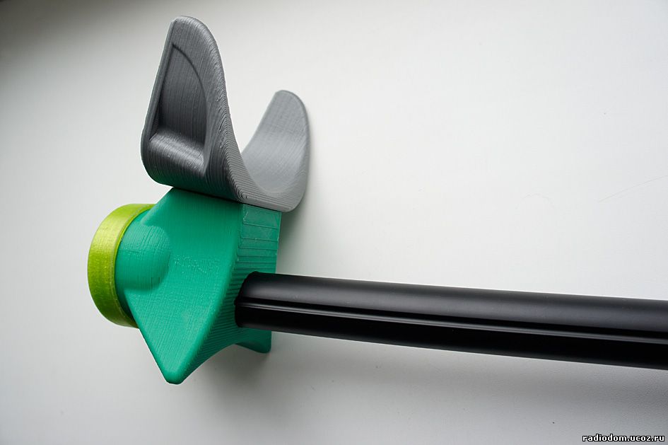

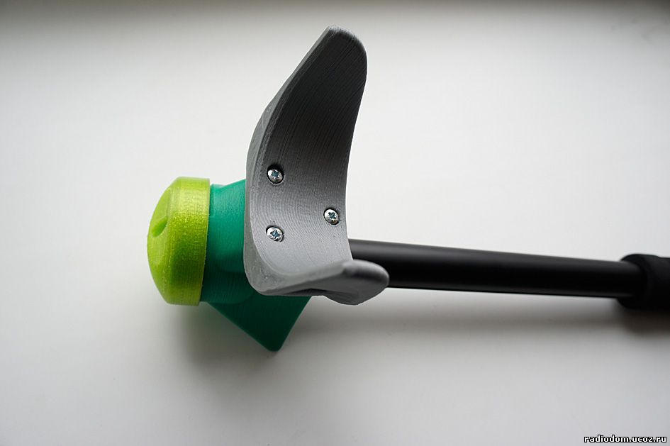

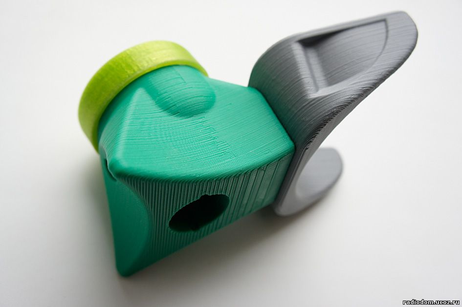

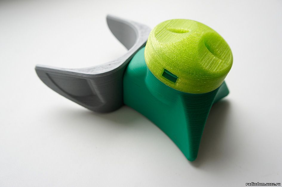

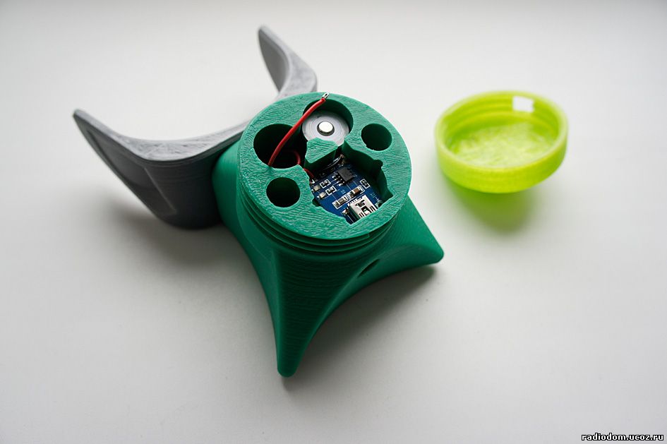

Напечатал для Крота универсальный блок питания - подлокотник.
Легкая замена аккумуляторов (до 2 шт. 18650), встроенный зарядник (разъем USB открывается-закрывается поворотом крышки на 90 градусов, крышка полупрозрачная, через нее видно свечение светодиодов).
Подлокотник сменный (можно использовать самодельный гнутый из пластика), крепление подлокотника винтами М4, закладные гайки внутри блока питания.
Прикрепления: 1757385.jpg (131.2 Kb) · 3667008.jpg (124.5 Kb) · 8247665.jpg (124.0 Kb) · 7021903.jpg (114.6 Kb)
Сообщение отредактировал de-si-gn - Пятница, 01.04.2016, 14:28

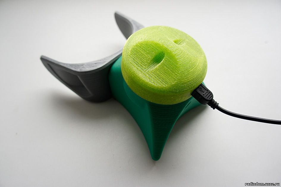

de-si-gnДата: Пятница, 01.04.2016, 12:54 | Сообщение # 250
Прикрепления: 8236273.jpg (123.1 Kb) · 4792582.jpg (101.3 Kb)

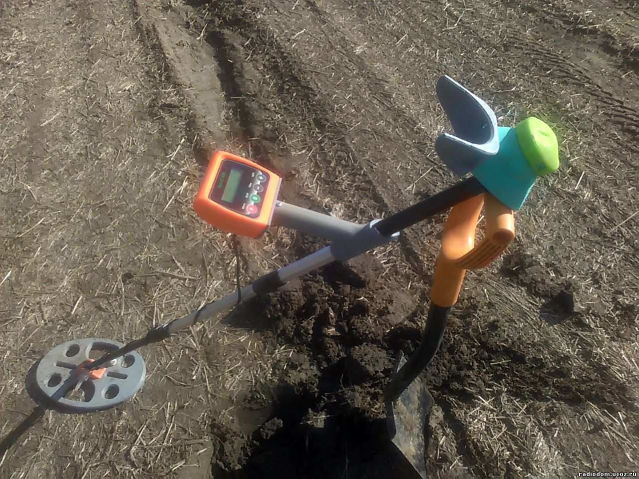

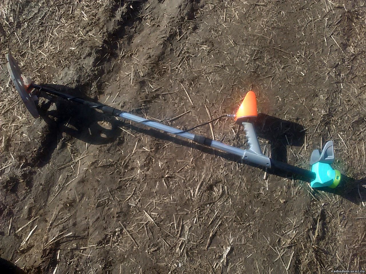

Сегодня тестировали с сыном в поле пересаженный на прямую телескопическую штангу (для компактности) прошлогодний блок.
Ребенок остался доволен своим МД (цвет блока питания не очень, но он такой просил :), перепечатаю позже). Себе доделываю новый...
Прикрепления: 7019011.jpg (595.3 Kb) · 9621988.jpg (623.4 Kb)
Сообщение отредактировал de-si-gn - Воскресенье, 17.04.2016, 20:26
януковичДата: Воскресенье, 17.04.2016, 20:43 | Сообщение # 254
de-si-gn, очень красиво получилось! Для ребенка вообще прекрасный дизайн. Для себя делайте черный, или маскировочного цвета, что-бы по взрослому было.  shades
de-si-gnДата: Воскресенье, 17.04.2016, 21:03 | Сообщение # 255
Мой будет зеленый с черным (см.фото выше), хотел болотного цвета, но пластика такого не нашел. Яркие цвета тоже бывают полезны для поиска оставленного в траве, лесу МД. Поэтому катушка у меня желтая  smile
