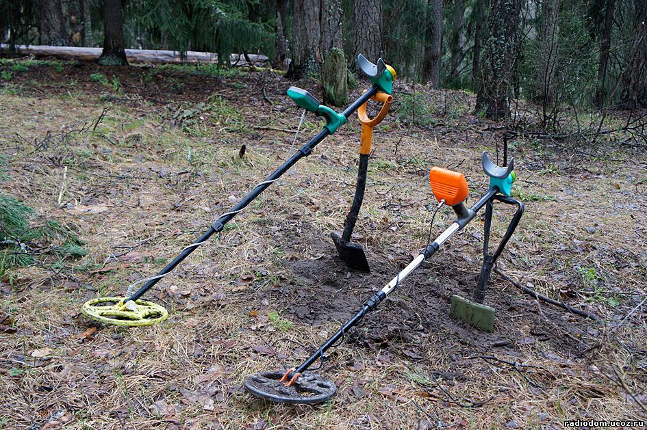

В работе как всегда на высоте, времени было немного, но на битом месте несколько монет насобирали. Блок и катушка прошлогодние, прошивка GAIN-S, только частоту поднял до 14285. В поле сначала попискивал и не работал пин. Но причину нашел быстро - дома неправильно настроил феррит (помех много), добавил 180 градусов и все встало на свои места - тихий и точный МД.

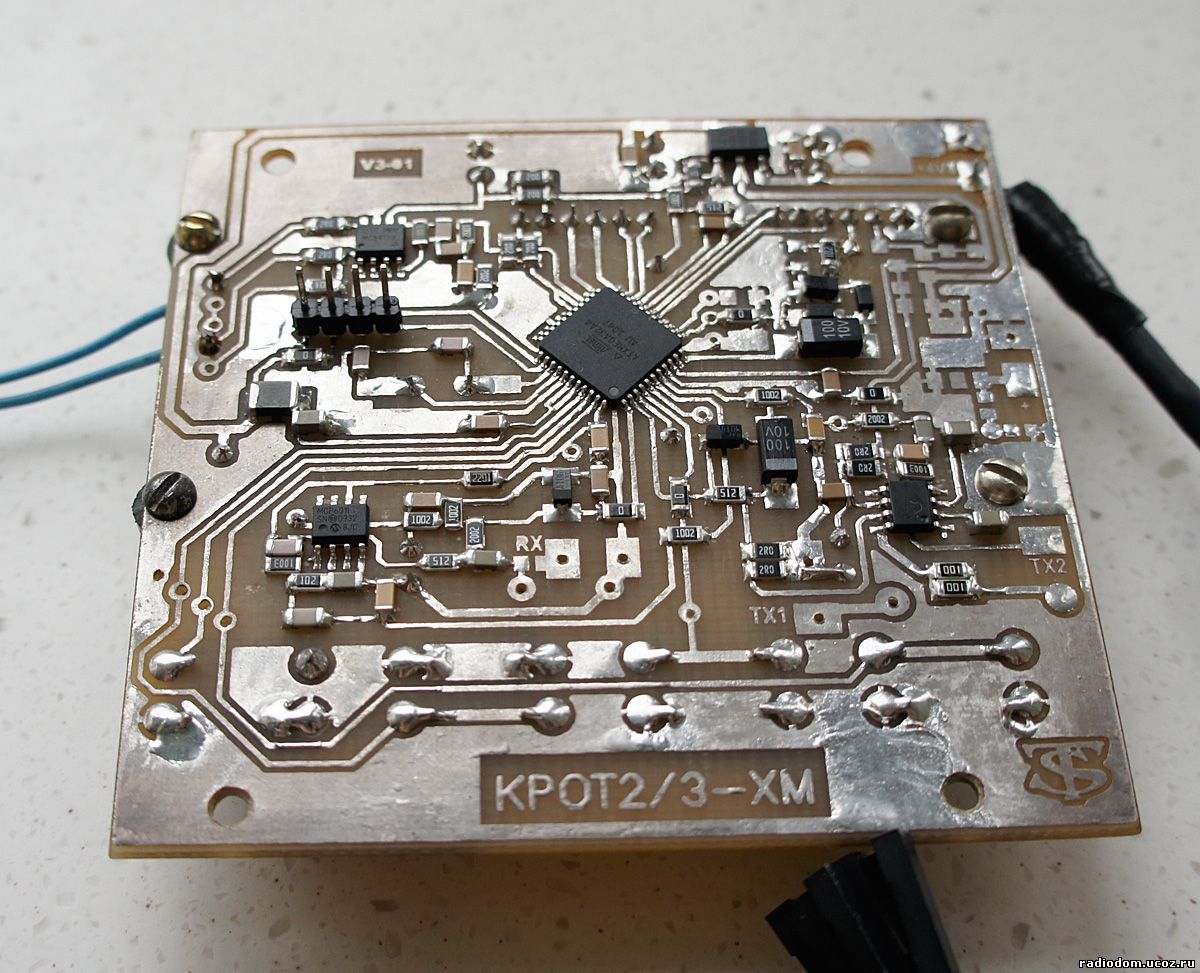

На какой плате собирали (версия)?
de-si-gnДата: Понедельник, 18.04.2016, 18:00 | Сообщение # 260
Старая еще плата (в прошлом году собирал), вот:

realmДата: Понедельник, 18.04.2016, 22:58 | Сообщение # 261
Сообщений: 179
Репутация: -3
Хмм. Если плата ваша - там есть расхождение со схемой в номиналах входной части. R11=5.1k, R9=20k.
de-si-gnДата: Понедельник, 18.04.2016, 23:53 | Сообщение # 262
Собирайте по схеме и новых платах от ТСВ, плата на фото уже устарела.

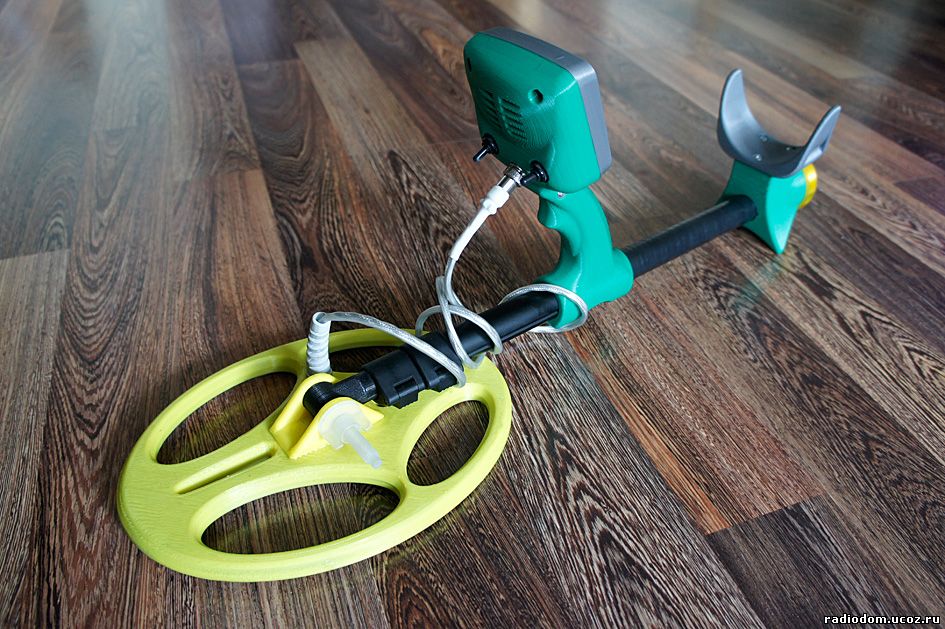

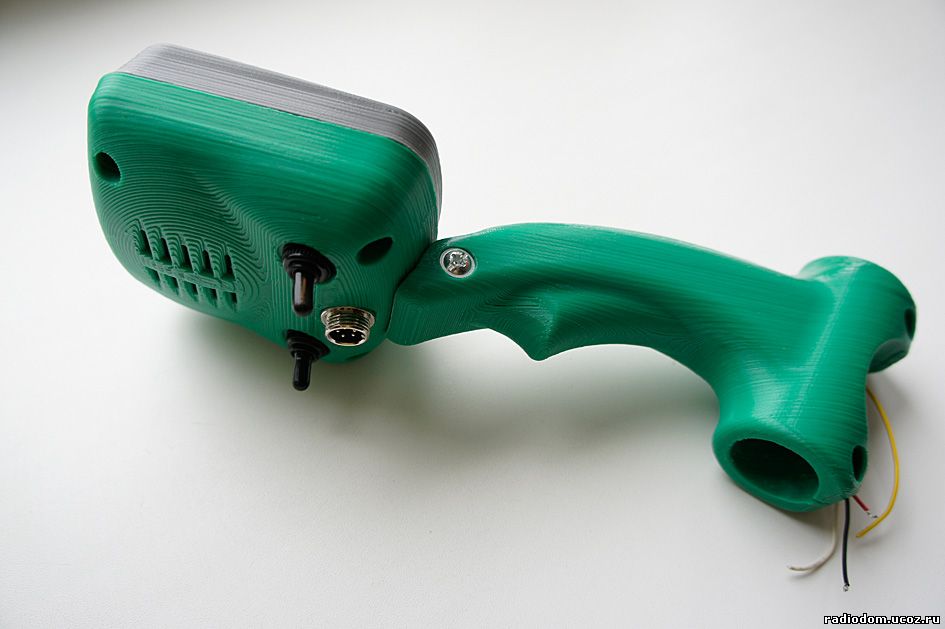

de-si-gnДата: Вторник, 26.04.2016, 07:37 | Сообщение # 264
Прикрепления: 7986170.jpg (353.3 Kb) · 8213838.jpg (368.4 Kb) · 9565582.jpg (678.6 Kb) · 1007361.jpg (646.3 Kb)
януковичДата: Вторник, 26.04.2016, 08:24 | Сообщение # 265
de-si-gn, отличная конструкция, вдохновляет на творчество.  thumbup artist

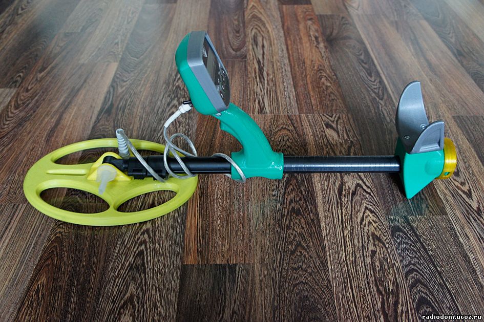

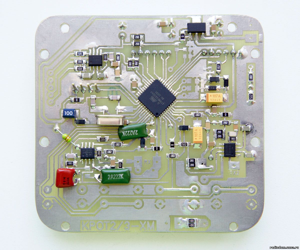

fedya_valkiДата: Вторник, 26.04.2016, 09:19 | Сообщение # 266

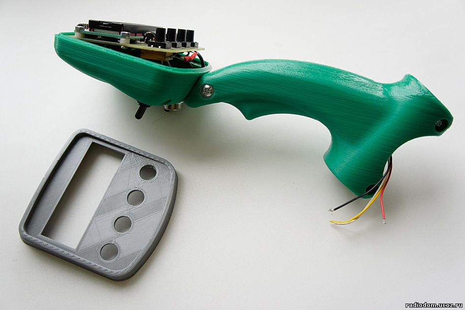

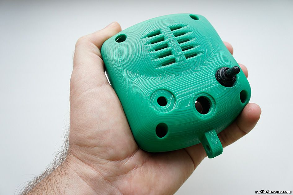

3D слои
А на какой плате этот зелёный Крот собран? По виду вроде меньше, чем предыдущий оранжевый
de-si-gnДата: Вторник, 26.04.2016, 09:54 | Сообщение # 267
Вот на этой (стандартный размер):
Просто у нее закруглил края, и корпус "облизал" плату. Ручка полая, внутри расположен китайский FM трансмиттер:
Прикрепления: 3398403.jpg (257.7 Kb) · 6827562.jpg (179.2 Kb) · 0615196.jpg (145.9 Kb)

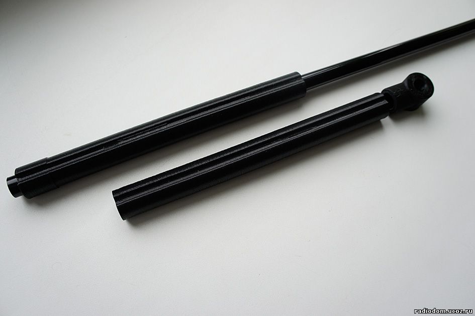

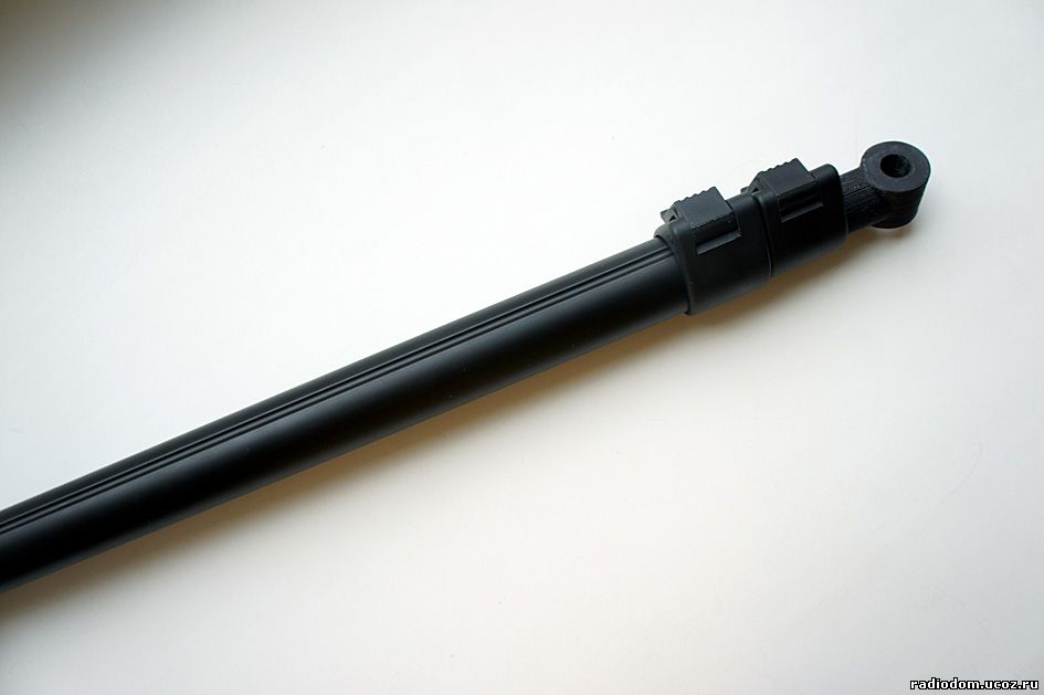

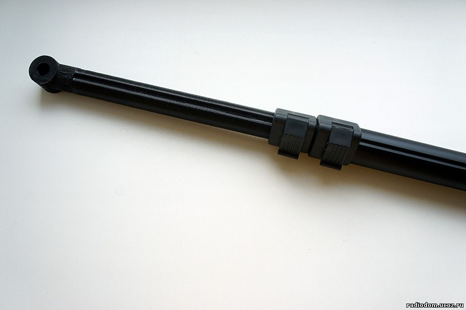

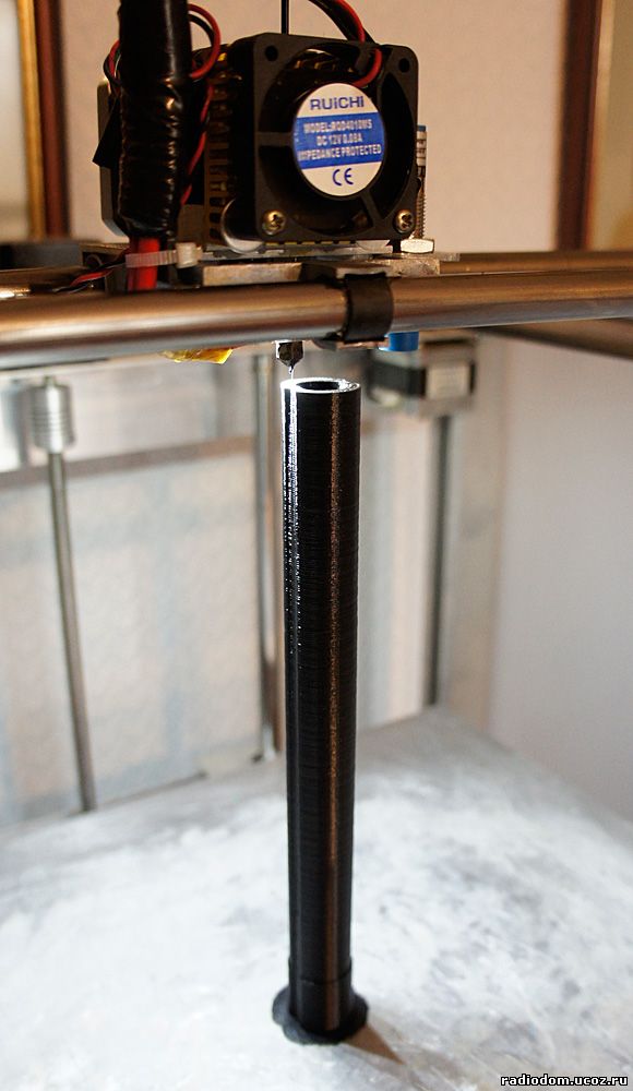

de-si-gn, интересно из чего сделано последнее колено и как выполнен переход. А то я уже давно посматриваю на свой штатив...
de-si-gnДата: Вторник, 26.04.2016, 11:58 | Сообщение # 269
Колено напечатал и собрал из 3 частей, для усиления внутрь вклеил на эпоксидку кусок стеклопластиковой удочки. 3D печать позволяет сделать любую
внешнюю (прямую с продольным пазом) и внутреннюю (с учетом конусности) форму.
Длина готового колена 420 мм, вес около 100 г.
Прикрепления: 9566501.jpg (189.4 Kb) · 2647964.jpg (142.8 Kb) · 2028773.jpg (106.6 Kb) · 6222838.jpg (136.2 Kb)

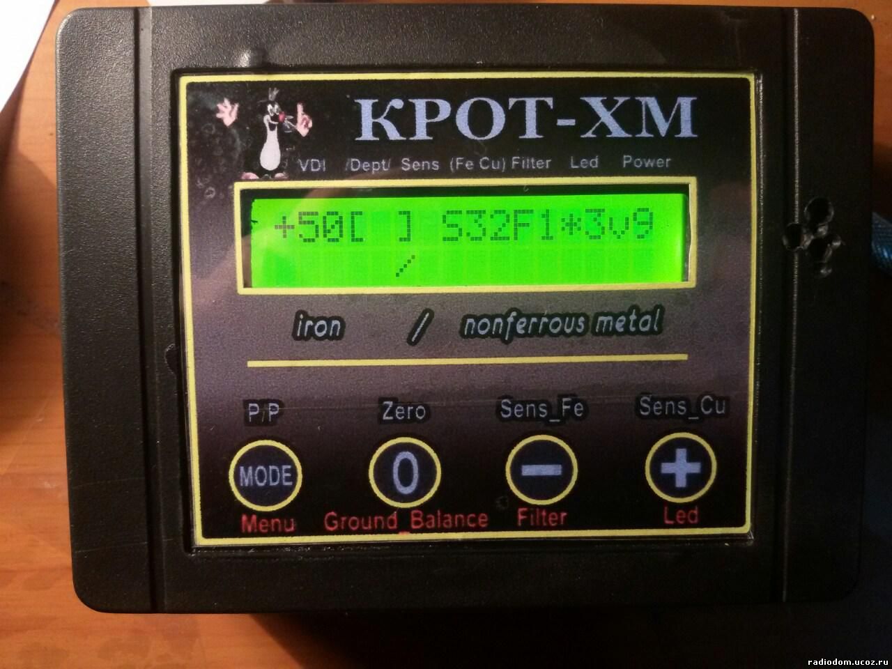

Не смог сдержаться. После года   мучений, додел свого Кротика))
Прикрепления: 4887550.jpg (137.0 Kb)
