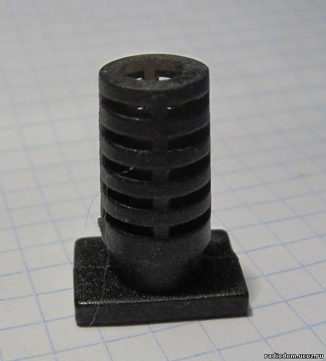

fedya_valkiДата: Среда, 27.04.2016, 12:36 | Сообщение # 274
Было тут про болт от унитаза и гермоввод, но Андрей видимо удалил. Меня PG-7 не устраивали своей длиной и жёсткостью, перешёл на вот такие:
Стоят копейки, диаметр отверстия меньше чем диаметр кабеля, но надеваю на кабель предварительно подержав с полчасика этот ввод в ацетоне или нитрорастворителе. потом усаживается назад так, что фиг снимешь.
Да и фирмА PG-7 не использует практически, вот НЕЛ тоже перешли на аналогичные моим, но резиновые
Прикрепления: 0455859.jpg (32.9 Kb)
SleepwalkerДата: Среда, 27.04.2016, 14:52 | Сообщение # 275
Сообщений: 488
fedya_valki, как они правильно называются и где продаются?
fedya_valkiДата: Среда, 27.04.2016, 15:03 | Сообщение # 276
Sleepwalker, на этом гермовводе абсолютно никаких надписей нету.... Сделан из полиуретаноподобного материала дымчатого цвета, после получасовой выдержки в нитрорастворителе набухает и становится очень эластичным, легко надевается на кабель S-VIDEO 6мм, после высыхания его фиг снимешь с кабеля.
Покупал в магазине на радиобазаре г.Харькова, но у этого магазина, к сожалению, нету своего сайта... Если нужны координаты магазина - выложу
SleepwalkerДата: Среда, 27.04.2016, 17:00 | Сообщение # 277
Сообщений: 488
спасибо конечно, но 500км за гермовводом не охота пилить) буду пг-7 спиральные юзать

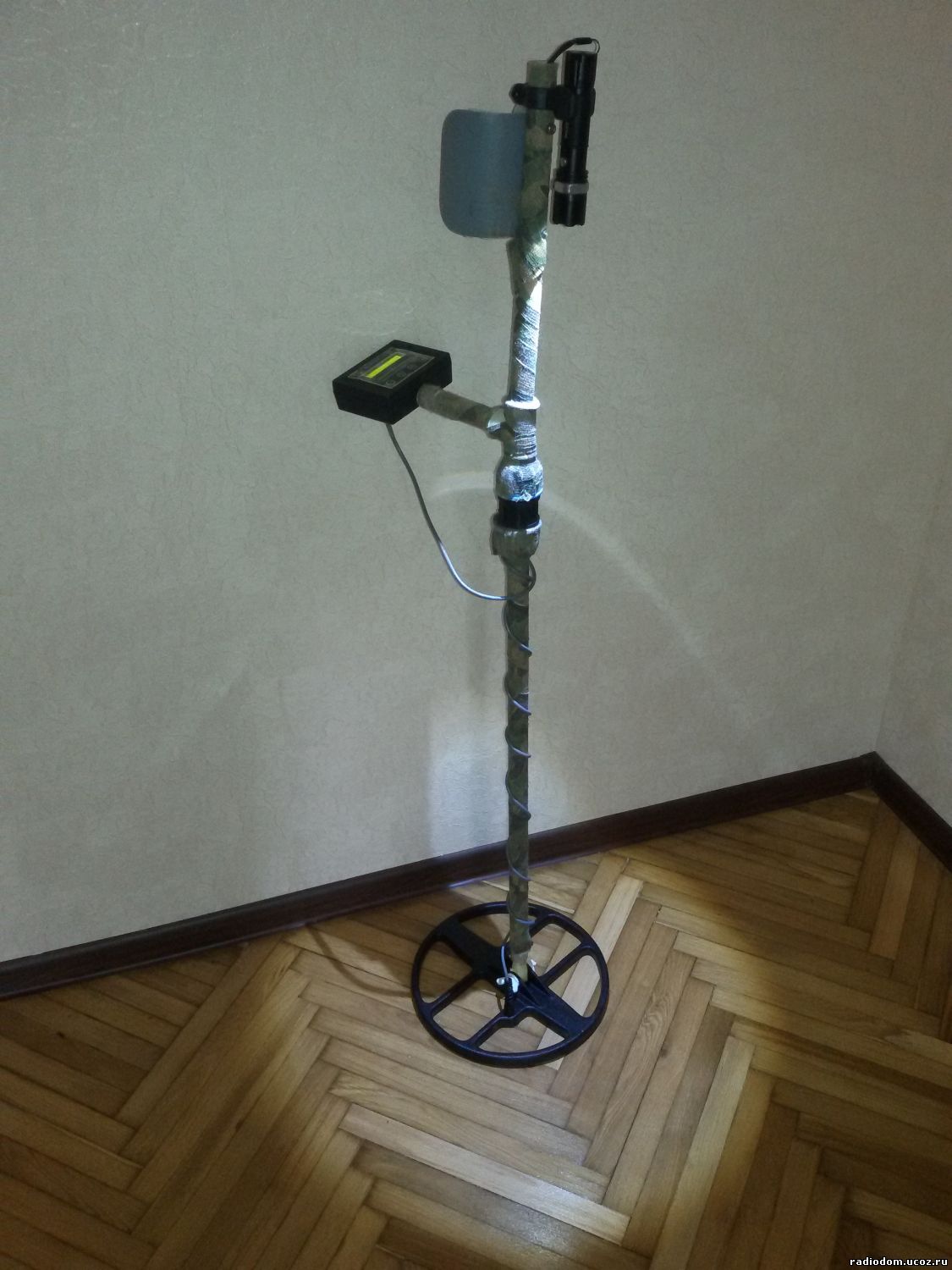

Arbalet91Дата: Суббота, 07.05.2016, 16:02 | Сообщение # 278
Сообщений: 151
Представляю вам свою конструкцию крота:
Прикрепления: 7063084.jpg (124.6 Kb) · 4192422.jpg (121.9 Kb) · 8880542.jpg (330.7 Kb)

януковичДата: Суббота, 07.05.2016, 16:49 | Сообщение # 279
Arbalet91, неплохо получилось...  up Нижнее колено советую сделать из лыжной палки, стекловолоконной, поспрашивайте у соседей, или на барахолке.  cool
AndrewДата: Суббота, 07.05.2016, 23:57 | Сообщение # 280
Arbalet91, а под подлокотникам у вас фонарик, для ночного копа?
Arbalet91Дата: Вторник, 10.05.2016, 22:11 | Сообщение # 281
Сообщений: 151
Скорее понт. Фонарик не востребован никак. Туда можно лучше установить китайский єлектро шокер фонарик, вот єто дело действительно нужное. Вдруг какой нибудь абориген выпивший захочет прибор отнять... happy
Продажа графита!

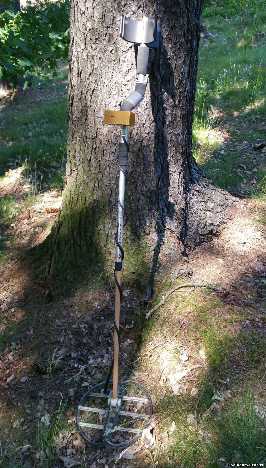

ujosvecДата: Вторник, 07.06.2016, 15:42 | Сообщение # 284
Моя новая конструкция и электроника(MCP661)+DD240 без цвета(13khz)
В лесу молчать.
Andrew, GAIN-S4 up
Прикрепления: 7746727.jpg (307.5 Kb)
