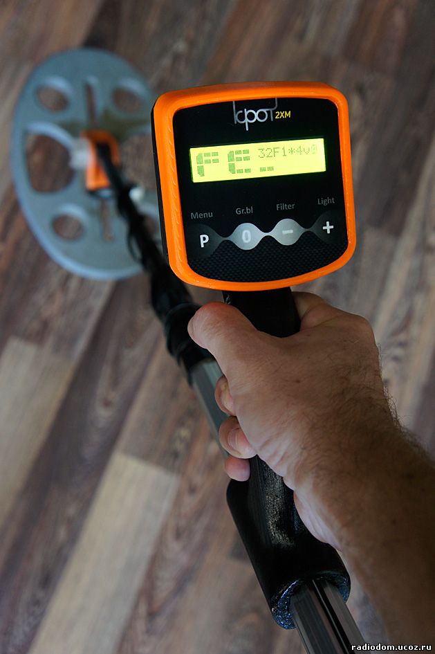

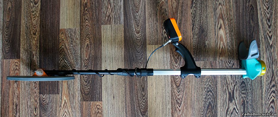

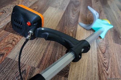

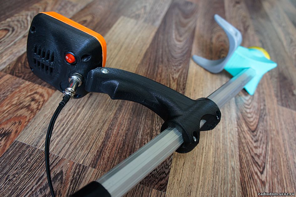

Переделал корпус блока и ручку на МД сына, а то он все время мой отнимает ;).  Сделал крепление под алюминиевый восьмигранник 23,5 мм от китайского подсака.
Нужно будет потом и черный подлокотник напечатать...
Нарисовал новую панель.

de-si-gn, просто загляденье!  thumbup Если еще подлокотник сделать черным, будет выглядеть круче промышленных экземпляров.  victory
de-si-gnДата: Воскресенье, 21.08.2016, 15:32 | Сообщение # 303
янукович, подлокотник и катушку перепечатаю конечно, но уже давно в голове есть новые идеи - нужно делать...
