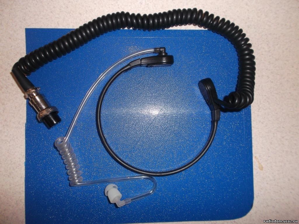

Всем доброго времени суток!
Решил представить на всеобщий суд свой вариант наушника для любимого металлоискателя. Авось кому пригодится.
Был на хозяйстве ларингофон с дохлым микрофоном.
Выброшены штатные потроха, оставлен только динамик. Добавлен витой телефонный провод от советского телефона. К самому динамику (динамик расположен в "ошейнике", который в свою очередь плотно сидит на шее) идут два провода МГТФ, свитых между собой. От динамика к уху- прозрачный воздуховод.
Что получилось в результате:
- нет большого "лабуха на голове", под которым потеет кожа;
- занято только одно ухо, и при этом оно замечательно слышит, что происходит вокруг;
- крепится плотно, никуда не съезжает, прибор можно спокойно положить на землю и стать в полный рост
"Ошейник" не приносит дискомфорта, и не мешает дышать.

AndrewДата: Воскресенье, 06.08.2017, 23:01 | Сообщение # 332
Отличная конструкция , но я бы еще прищепку прикрепил сверху.. для компенсации тяжести шнура..

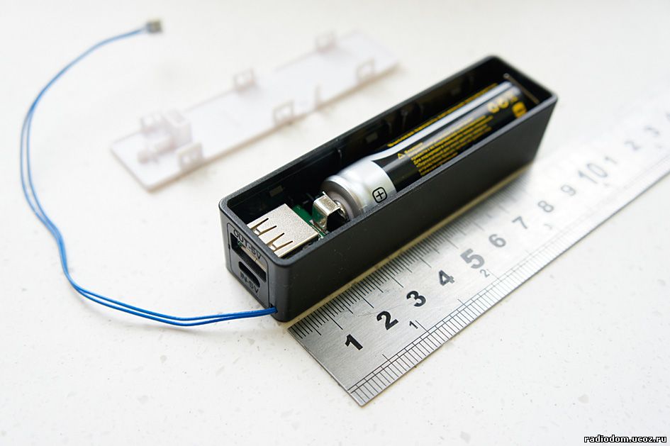

de-si-gnДата: Четверг, 07.09.2017, 19:42 | Сообщение # 340
Цитата delamorto ()
стабилизатор на 3.3 стоит, сколько он проработает от 1 акума?
А если подключить повербанк с 1 акум. и выходом 5B (и встроенной зарядкой)? Будет то что нужно!
Например:
или так http://www.radiodom.org/forum/7-35-14620-16-1455892798

fedya_valkiДата: Пятница, 08.09.2017, 14:18 | Сообщение # 341
Будет то что нужно!
Да, питать Крота от 1 лития без преобразуя - гиблое дело. Или преобразуй на 5В или два лития последовательно и стаб на 5В.

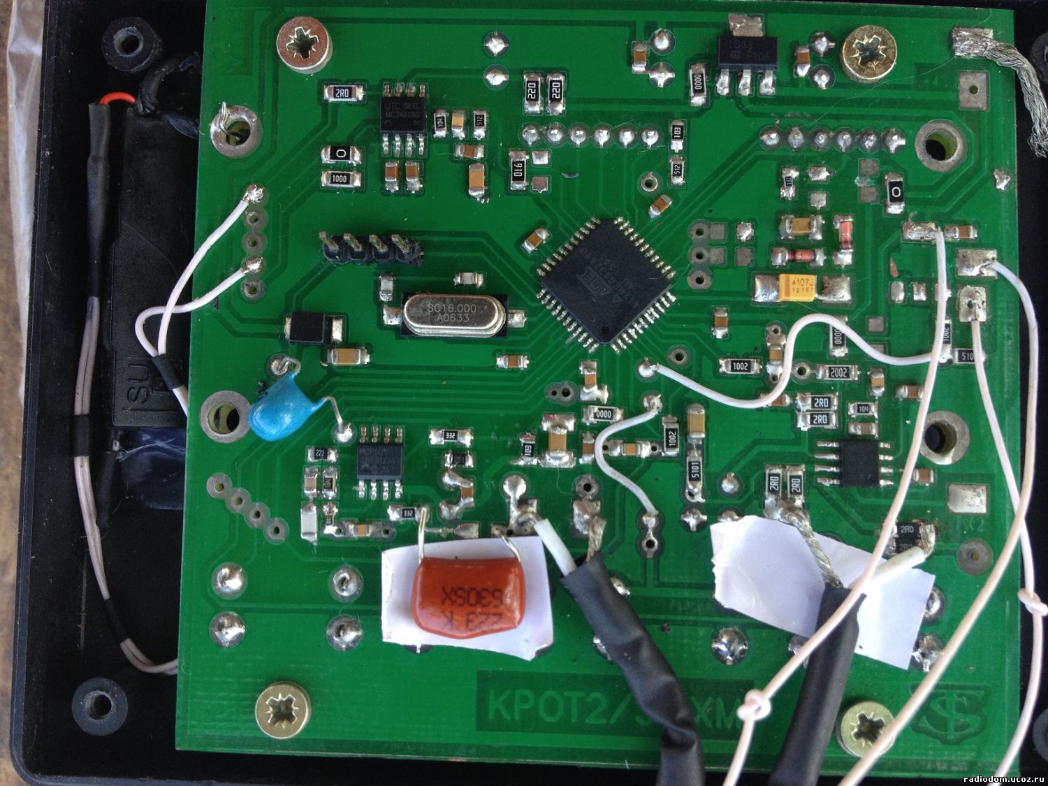

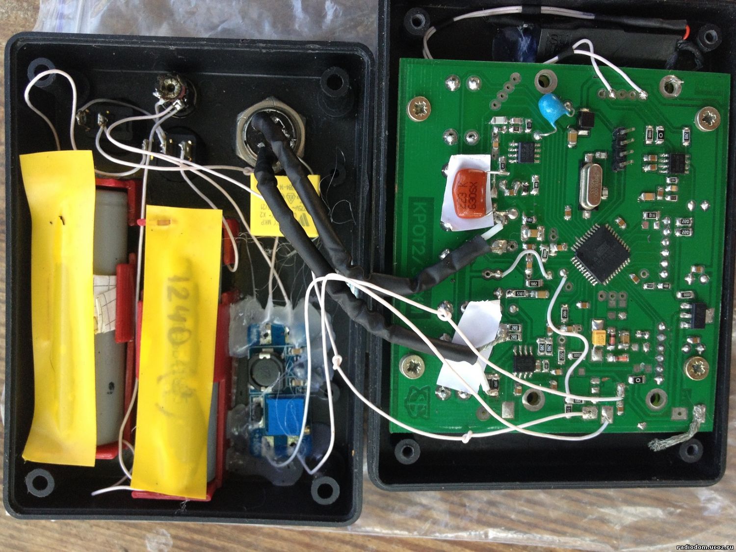

380963571207Дата: Суббота, 09.09.2017, 13:21 | Сообщение # 344
Сообщений: 1
Скидываю фотки внутренностей своего Крота-2, если что не так - комментируйте, замечания принимаются.
Прикрепления: 8935252.jpg (276.7 Kb) · 8779454.jpg (280.7 Kb) · 9075430.jpg (170.6 Kb)
Сообщение отредактировал 380963571207 - Суббота, 09.09.2017, 19:21
AndrewДата: Суббота, 09.09.2017, 18:39 | Сообщение # 345
380963571207, Научитесь вставлять фото! Иначе кому интересен будит ваш крот..)
