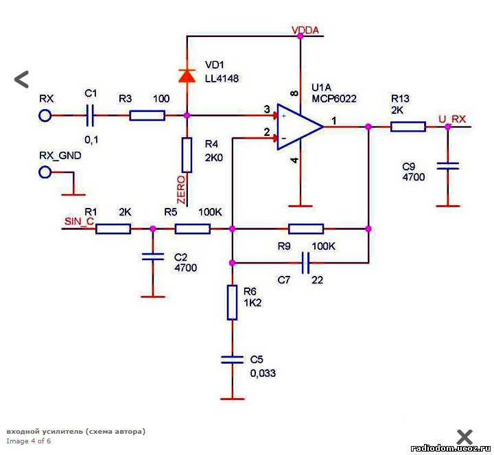

Конечно для низких частот желательно пересчитать номиналы приемной и передающих частей.
Если есть хороший симулятор электронных (аналогово-цифровых) схем, то это не составит труда, а если нет, то уже посложнее - нужно все по формулах делать...
AndrewДата: Воскресенье, 24.09.2017, 17:21 | Сообщение # 368
davinchi75, Если грубо нужно увеличить в 1.5 -2 раза емкости конденсаторов - те что зеленые на схеме...
Или подсмотреть в том же Квазаре или Фартуне. На форуме  есть  картинки с АЧХ и номиналами.. я понимаю лень что то делать, хочется чтоб разжевали..)

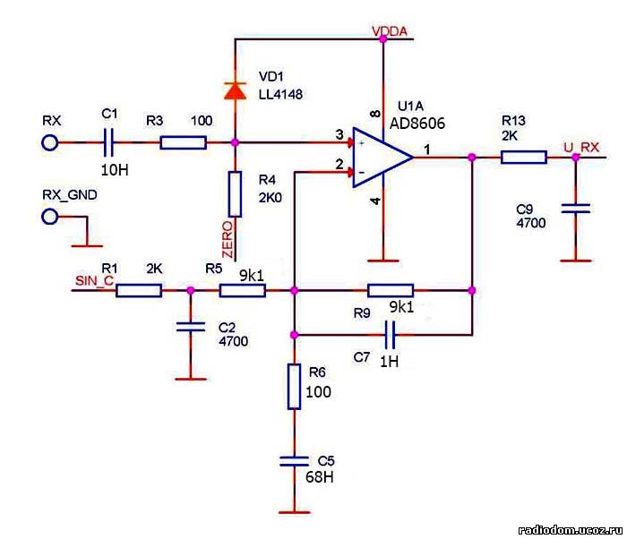

Если грубо нужно увеличить в 1.5 -2 раза емкости конденсаторов - те что зеленые на схеме...Или подсмотреть в том же Квазаре...
Можно подсмотреть приемную часть Квазара-АРМ на 12 - 17 кГц, да еще и улучшенную - на ОУ AD8606.
А для низких частот - авторский вариант схемы входного каскада на MCP6022 (можно также заменить на AD8606).
