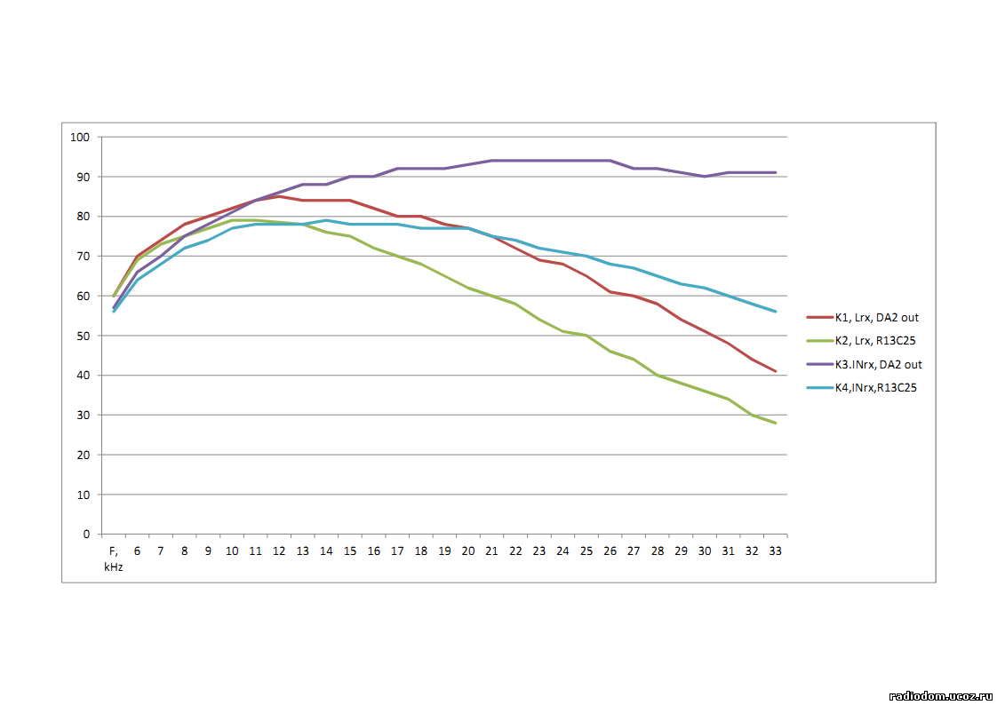

4ff5fd2Дата: Вторник, 17.10.2017, 19:45 | Сообщение # 400
Проводил измерения амплитудно-частотной характеристики усилителя Rх для своих экспериментов с дополнительным RC фильтром на входе DA2, решил выложить результаты для оригинальной схемы MD_K2-3_Z80_V3-02.
О деталях :резисторы - допуск 1%, R10=1к ,вместо всех 2,2к установлены 2,26к ; конденсаторы - C0 не установлен, С12, С15 5% 22нФ полипропилен, С25 2200 5% NP0,
С16 330мкФ полимерный, DA2 МСР633, - остальные по перечню от ТСВ.
Источник сигнала -на МСР602 самодельный простой генератор с мостом Вина и диодной стабилизацией амплитуды, + буфер ; Rвых 50 Ом, нестабильность Uвых около 2%. Милливольтметр В3-38.
На графике приведена зависимость Ку коэффициента усиления от частоты.
Выполнялись 2 варианта измерений:
-сигнал 10 милливольт с генератора подавался на вход (RX - GND_A), зависимости (K3.INrx,DA2out и K4,INrx,R13C25),
- с подключенной катушкой DD20 (12,5 миллигенри, 60 Ом),Itx=0, сигнал с генератора подавался в разрыв цепи между "холодным" концом катушки и GND_A.(K1,Lrx,DA2out и K2,Lrx,R13C25).
Вольтметр подключался либо к выходу DA2 через резистор 10кОм, либо в точку соединения R13,C25.
ps Кабель датчика состоит из двух витых пар , каждая в собственном экране и прозрачной термоусадке.
Потом еще одна общая прозрачная термоусадка.И в завершении черная термоусадка без термообработки.
Для Тх сечение 0,35мм кв, для Rx 0.12мм кв.Изготовлено из провода МГТФЭ и МСЭ-16-33 соответственно.
Прикрепления: 7648501.jpg (59.0 Kb)
Сообщение отредактировал 4ff5fd2 - Среда, 18.10.2017, 01:02
