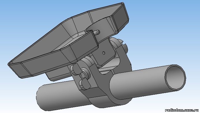

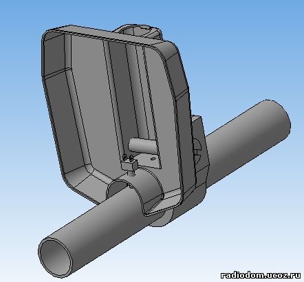

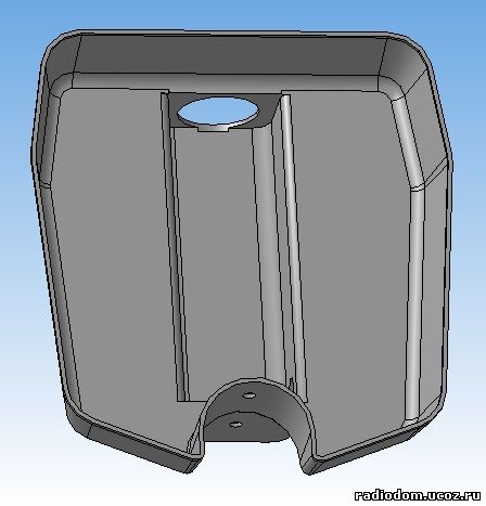

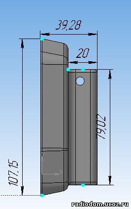

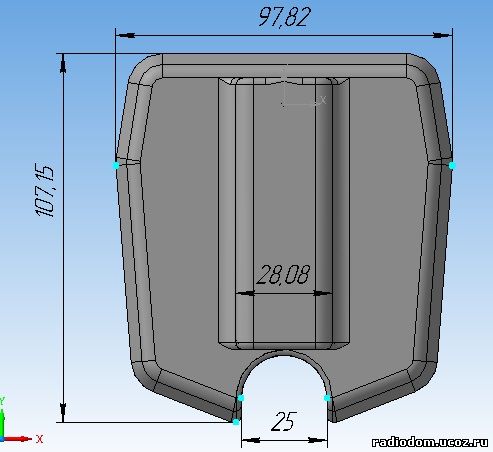

Ну от накидав ескіз... Перший варіант ДЛЯ ОБГОВОРЕННЯ. Корпус задумано під два варіанти кріплення .... пізніше намалюю зараз трохи зайнятий. Розрахований на один літій іон. Висота майже 40 мм. Також передбачаю вклеюванні вставки які мали б переділити основний простір та батарейний відсік ззаду. Плату та передню панель ставити на "латунні" стойки вже по місцю сверлити.
Хто що скаже ?

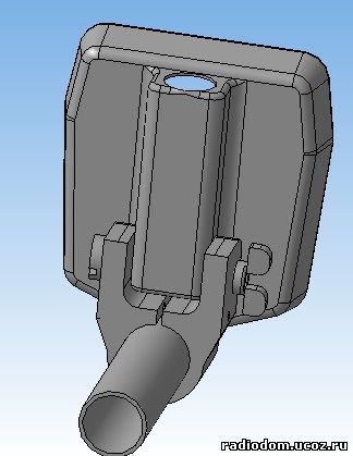

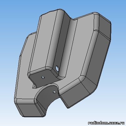

Anjey888Дата: Пятница, 29.09.2017, 18:38 | Сообщение # 377
Сообщений: 24

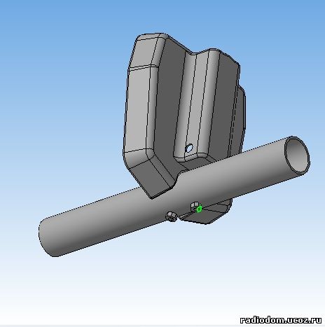

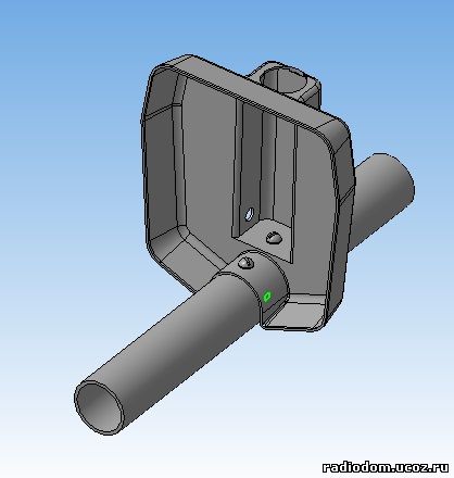

Ось перший варіант кріплення корпусу.

AndrewДата: Пятница, 29.09.2017, 18:49 | Сообщение # 378
А где передняя панель?
януковичДата: Пятница, 29.09.2017, 19:00 | Сообщение # 379
...Отсек под 1 литий - это не серьезно! Сейчас похолодало, мне 4 лития (2 х 2), правда стареньких уже, в плотную на 1 день хватает. Крота включаю в 7-30 утра, и в 18-00 выключаю, почти без перекуров. Думаю отсек нужно делать минимум на 2 банки. cool
koljatarasowДата: Пятница, 29.09.2017, 19:04 | Сообщение # 380
Сообщений: 45
Поддерживаю! А вообще думаю будет красиво.

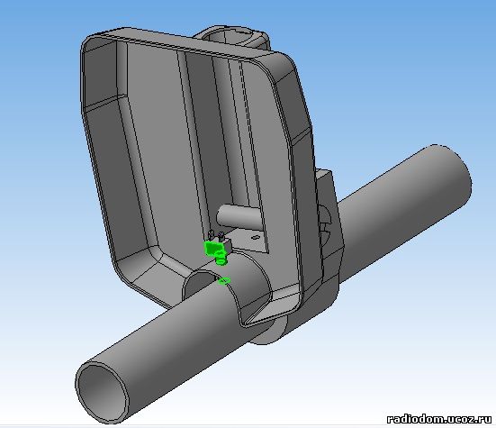

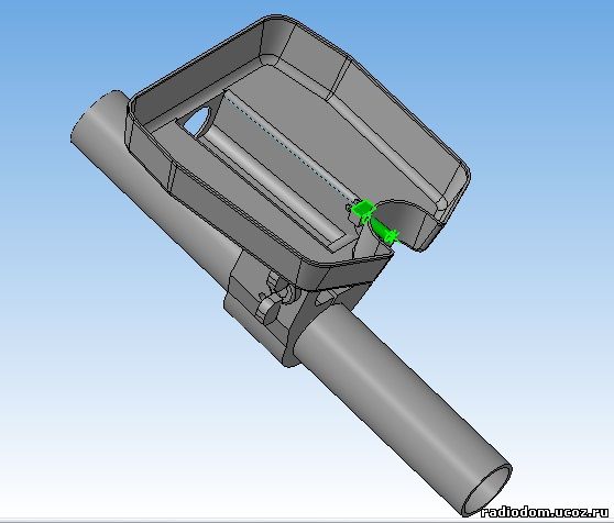

Передню панель не намалював ... поки що. Вона плоска,(суті не передає) основна суть - має бути корпус витянутий вакуумною формовкою естетичний і практичний. Зрештою літій можна складати в трубку штанги так роблять деякі фірми.
Ось домалював ескіз як може виглядати "відкидний" варіант корпусу. Звісно додалась ще одна деталь але ...як на мене непогано. Зеленим позначив вимикая (кнопку) . При відкинутому корпусі кнопка вимикається (відключає живлення) коли корпус в "перпендикулярному" положенні кнопка натиснута (крот в роботі).
Виключений крот
Включений крот
Прикрепления: 2414291.jpg (22.3 Kb) · 0792829.jpg (25.9 Kb) · 1574913.jpg (37.5 Kb) · 7237457.jpg (33.4 Kb) · 5390750.jpg (33.3 Kb)

koljatarasow, еще нужно предусмотреть место под штекер, сделать выпуклость...Так "внутреннее пространство" сэкономится.
АРСЕНАЛДата: Пятница, 29.09.2017, 19:31 | Сообщение # 383
І має бути невеликий наклон корпуса по відношенню до штанги.
Anjey888Дата: Пятница, 29.09.2017, 20:24 | Сообщение # 384
Сообщений: 24
Наклон не проблема smile Якщо зроблю другий варіант з відкиданням то нахил можна регулювати. Місце під штекер зроблю. Хочу відмовитись від акумулятора в корпусі на користь акумулятора в штанзі (особливо якщо їх треба 4 штуки). Тільки як підводити живлення .... просто в штанзі отвір з проводом чи робити розєм ?
AndrewДата: Пятница, 29.09.2017, 21:09 | Сообщение # 385
Один литий в корпусе это правильно! Хорошего лития  хватает на больших 3-4 копа.Место под штекер и кнопку включения нужно предусмотреть.
delamortoДата: Пятница, 29.09.2017, 22:06 | Сообщение # 386
Сообщений: 97
Слишком много мелких деталей, по моему не очень надежно будет.

TCBДата: Пятница, 29.09.2017, 22:10 | Сообщение # 387
Сообщений: 2586
Anjey888, я не спец по формовке, но по моему прямые углы не допускаются. Нужен какой то уклон чтобы изделие снялось с матрицы. Отсюда возникают проблемы с креплением поворотного варианта корпуса...
Anjey888Дата: Суббота, 30.09.2017, 08:06 | Сообщение # 388
Сообщений: 24
TCB,  На самому корпусі стараюсь всюди зробити згладжені кути і наклони хоча б мінімальні . А деталь для кріплення на штангу прийдеться робити "іншими технологіями" Випилити з орг скла чи товстого гетинаксу під саме свою штангу. Сама ідея зробити корпус для мд , щоб подобався людям і був дешевший за квадратні коробки з магазину. Можливо кріплення робити як в Деуса ХР . Чи защіпку V-Lock вона надійніша.
