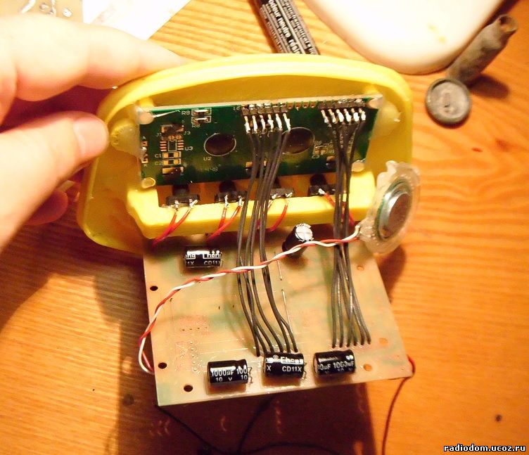

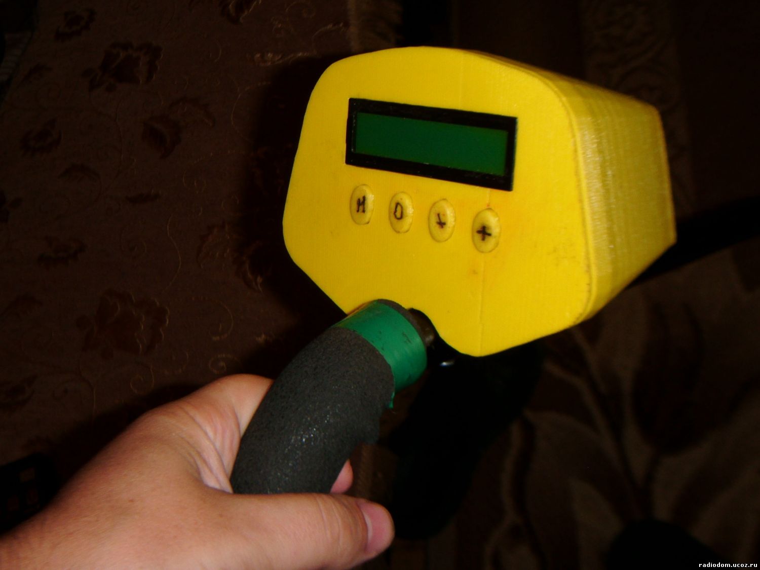

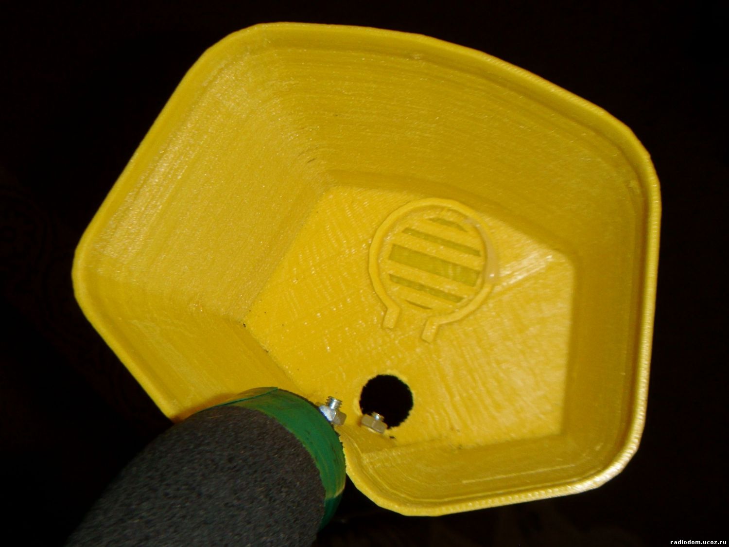

Ну ось і я почав займатись Кротом ... Купив ще минулого року готову плату у Andrew. Але руки не підіймались запихати в стандартний корпус.  За той час зробив 3д Принтер і ось моя перша проба .... (поверхню ще необробляв) .
Як виявилось зробити 3д принтер простіше ніж запустити крота

Класс!!! Только цвет надо другой, а то уж больно на Аську смахивает)
