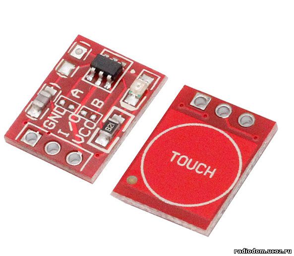

ruslanMRF,  у меня такие тоже есть, для кнопок TTP223 понадобится 4 штуки. На них можно сделать выключатель для Крота или Гнома:

fedya_valkiДата: Суббота, 25.11.2017, 12:04 | Сообщение # 410
de-si-gn, на видео платка отдельная в воздухе висит возле аккумулятора, там тоже BL8530?
de-si-gnДата: Суббота, 25.11.2017, 12:06 | Сообщение # 411
Это сенсор TTP223 с припаянным на плату транзистором 6402, питание напрямую от ак.
Прикрепления: 9555753.jpg (41.6 Kb)

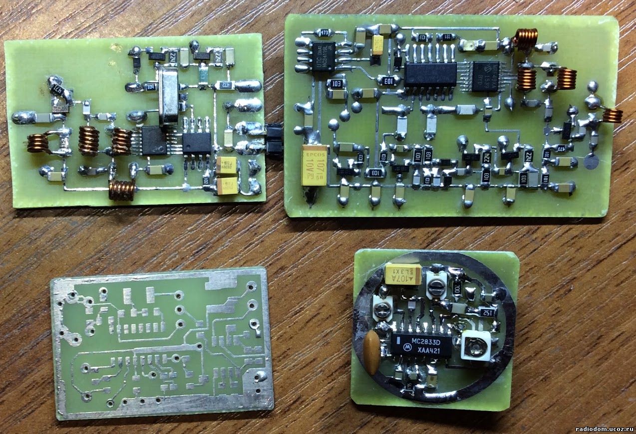

StasДата: Воскресенье, 26.11.2017, 19:07 | Сообщение # 415
Сообщений: 167
Выдался свободный денек,копать не поехали
идет дождь и становится ледяной коркой
вот и решил заняться приемниками и передатчиками под крота
параллельно делаю 2 варианта,будет из чего выбрать
1 вариант mc2833-mc3361 передатчик запустил,приемник еще не спаял  98,3мгц
2 вариант mrf49xa передатчик запустил,приемник собрал,прошивку пока не залил и не проверил 439мгц
Прикрепления: 3353188.jpg (256.6 Kb)

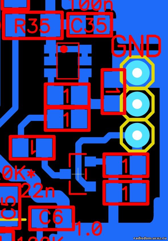

4ff5fd2Дата: Воскресенье, 26.11.2017, 20:38 | Сообщение # 416
переходник mcp633 >>>Ad8605
просьба дополнительно проверить smile
Прикрепления: 633_2_8605.lay6 (3.6 Kb)

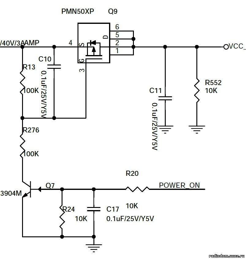

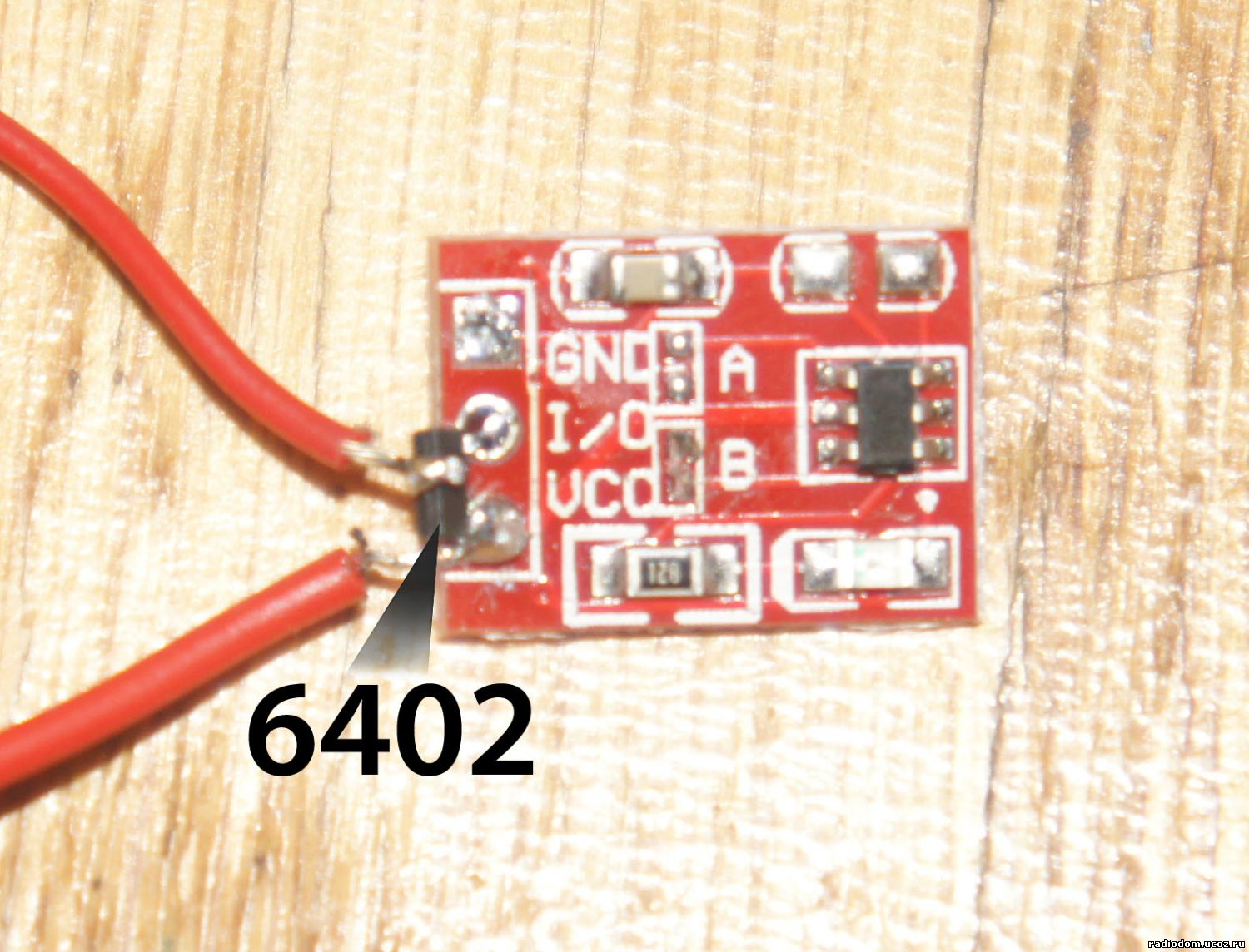

potashovДата: Среда, 29.11.2017, 11:47 | Сообщение # 417
Сообщений: 148
Здравствуйте
А где вы там увидели транзистор 6402? Я честно говоря не видел пока плат на TTP223 с коммутируемыми элементами на борту. Так что приходится самому добавлять на основную плату. К примеру я делаю это так.
На видео что выложил de-si-gn исключительно демонстрация принципа работы. Ставить просто кнопку TTP223 без транзистора никак нельзя, так как выход кнопки обычная логика, рассчитанная на ток не более 30-50 мА. А в общем применение такого решения отличное, решается много проблем.
Прикрепления: 8141926.jpg (53.1 Kb) · 1469139.jpg (73.9 Kb)
de-si-gnДата: Среда, 29.11.2017, 23:19 | Сообщение # 418
Конечно нельзя, поэтому припаял 6402 прямо на плату сенсора ( написал,  и на видео видно). И еще нужно замкнуть перемычку B.
Прикрепления: 3203623.jpg (216.0 Kb)
Сообщение отредактировал de-si-gn - Среда, 29.11.2017, 23:24
potashovДата: Четверг, 30.11.2017, 09:57 | Сообщение # 419
Сообщений: 148
Сорри, не заметил этот корпус в проводах. Но все же включение P канального стабильнее будет через подтяжку к GND через биполярник. Сейчас на плату размечаю step-up преобразователь на RT9284 и зарядку на TP4056. Весь комплект разместится на месте тактовых клавиш. Хочу всетаки разместить АКБ в одном корпусе. Подумываю еще запихнуть беспроводную зарядку. Сделать голову как можно герметичнее.
