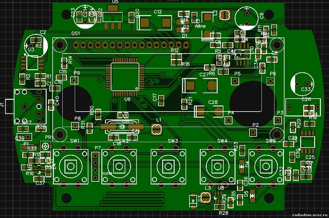

potashovДата: Четверг, 07.12.2017, 13:21 | Сообщение # 552
Сообщений: 148
Аккумулятор в корпус, скорей всего, не войдет. Поэтому сразу надо решить каким образом будет питание попадать на плату - проводком через отв. или разъем. Если разъем, то какой и где будет стоять. Разъем нужен, как минимум, 3-контактный (для возможности контроля ак-ра), с мех. креплением (чтобы случайно не выдергивался) и не большого габарита (желательно). И при этом был доступен...
АКБ да, в корпус не влезет. Питание осуществляется через разъем 2 пин на задней панели. насчет 3 пина не понял для чего. Контроль батареи на предмет разряда осуществляется же через резисторный делитель заведенный в АЦП контроллера. Можно добавить в схему отсечкуна перезаряд и отсечку на глубокий разряд. Делается просто, DW01 + p-FET сдвоенный. Третий пин делается в Li АКБ как контроль и защита АКБ от перегрева, прост оставят у банок терморезистор 10К.
Воn так пока получается трассировка PCB. Слева отверстие под разъем питания, справа под разъем датчика.
Прикрепления: 6741128.jpg (202.0 Kb)
AndrewДата: Четверг, 07.12.2017, 13:31 | Сообщение # 553
Когда я говорил про корпус 5 ног это для TPS79933DDCR внутри 1117,  а Усилитель РХ сразу нужно под пять ног AD8605. Уже обсуждалось, что динамик должен быть фронтальный.. Не как не влезит спереди сбоку типа такого?
https://ru.aliexpress.com/item....velAB=1
Еще не нашел С1.
potashovДата: Четверг, 07.12.2017, 13:52 | Сообщение # 554
Сообщений: 148
Еще не нашел С1.
Пленка справа С26.
Когда я говорил про корпус 5 ног это для TPS79933DDCR внутри 1117,  а Усилитель РХ сразу нужно под пять ног AD8605. УЭтот
TPS79933DDCR еще прикручу внутри 1117. AD8605 в корпусе ыще23-5 стоит внутри SO8 в правом верхнем.
Можно применить динамик указанный вами, он как правило используется в ноуттах. мХрен только знает куда его прикрутить в корпусе. Да и есть некоторые сомнения относительно MC34119 для динамика в 8 Ом.
