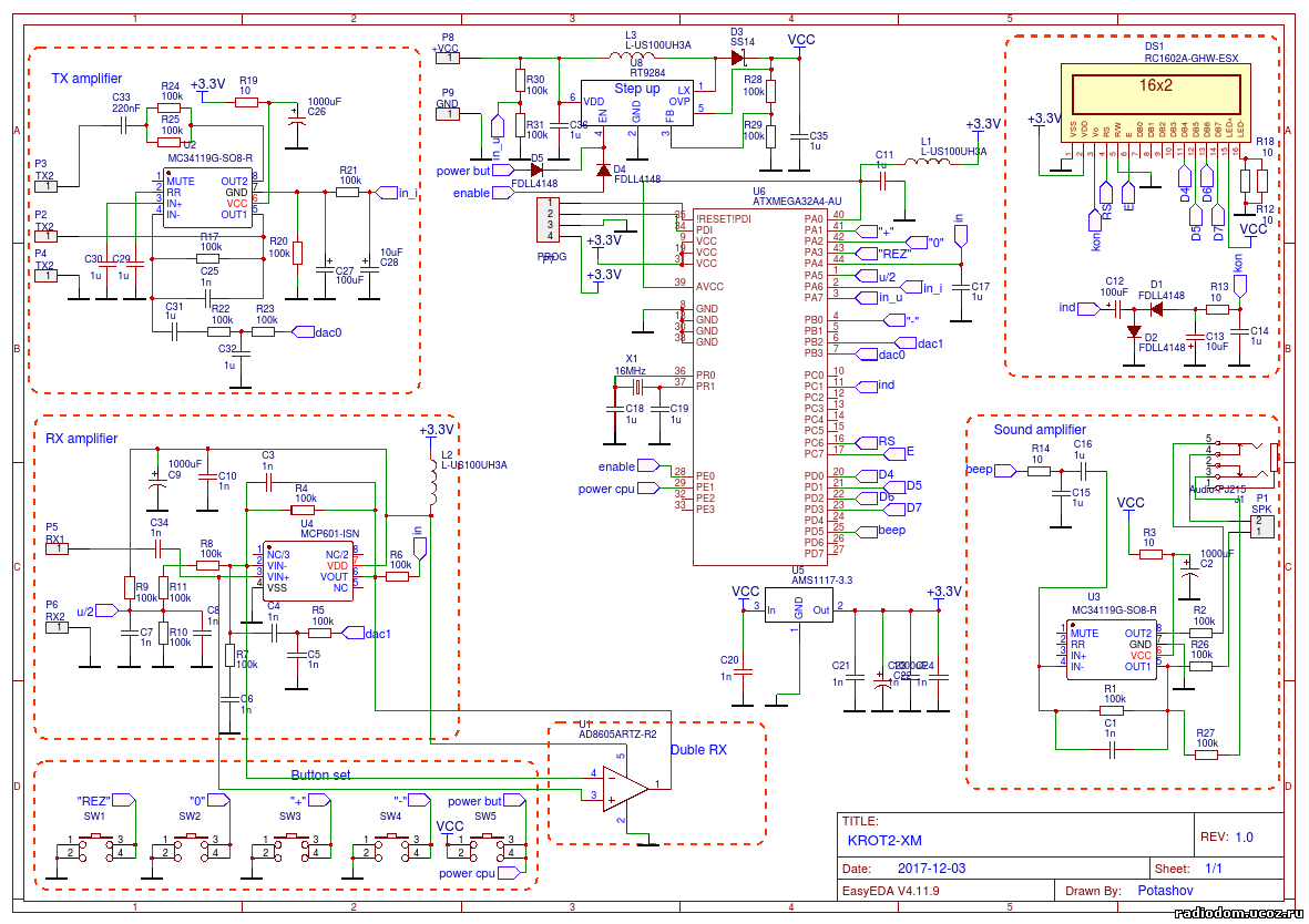

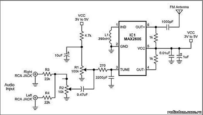

Еще вот что. Как думаете, хочу заложить в схему вот это чудо по доллару штука. Не пробовали? Корпус sot23-6, места займет всего ничего. Антенну накручу вытянутой спиралькой имею в виду трассировкой на плате. Питание от 3 до5 вообще супер. Частота настраивается подстроечником. Подобрал резистор (настройка грубо), причесал подстроечником (настройка точно).
https://ru.aliexpress.com/item....velAB=0

AndrewДата: Вторник, 05.12.2017, 22:01 | Сообщение # 513
potashov,  все что левее  0.47  не нужно
potashovДата: Вторник, 05.12.2017, 22:57 | Сообщение # 514
Сообщений: 148
Вот что получается с питанием. На номиналы не смотрите, пока не марафетил.
Прикрепления: 9553663.png (163.0 Kb)
AndrewДата: Вторник, 05.12.2017, 23:09 | Сообщение # 515
potashov, На вид красиво..)

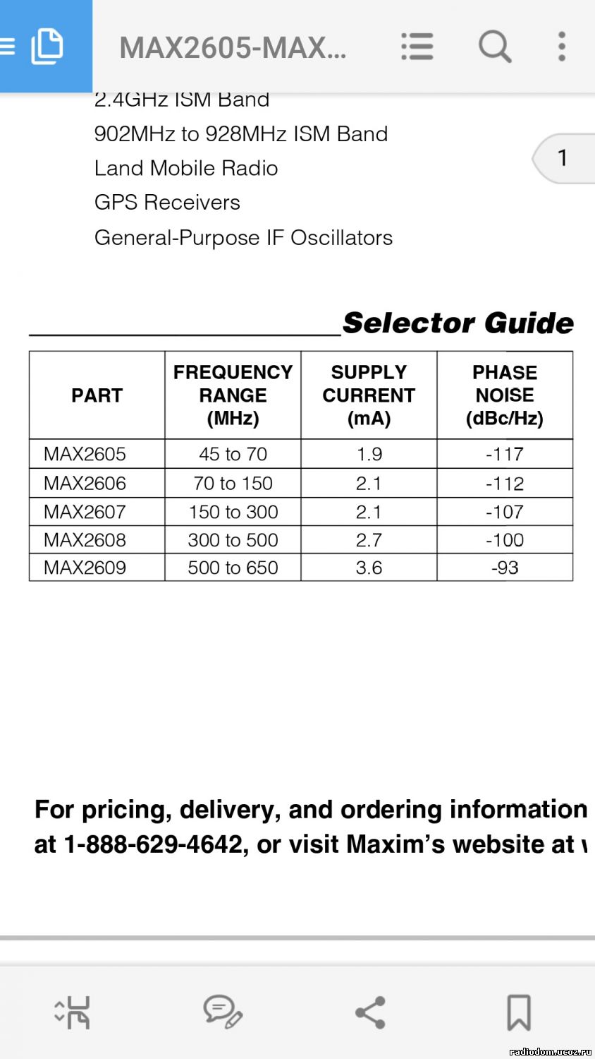

potashovДата: Среда, 06.12.2017, 07:18 | Сообщение # 517
Сообщений: 148
Цитата ruslanMRF ()
фм подстроечником то хорошо , но как угадать ту волну
где на любой из местностей не будет радиоканала?
Тут уже на вкус и цвет, индивидульно для каждого региона своя сетка свободных частот. Вообще серия микросхем max260x имеет широкий выбор диапазона частот от 45 до 650 мГц. К примеру выбраная 2606 имеет диапазон от 70 до 150. Можно конечно применить передатник с цифровым управлением, но это дороже, занимает место, да и автору писать подпрограмму для работы с этими синтезаторами. А это гемор, я и сам не особо люблю писать проги под i2c, не нравится мне этот интерфейс.
Так почему бы тогда не сделать вообще на одном транзисторе КТ315 ФМ трансмиттер? Вполне рабочая схема, сам когда-то делал, схем валом в сети
Почему не нравится? Ничем принципиально не отличается от, например, USB интерфейса, те же clk и data. 1-wire интерфейс интереснее, там хоть провод 1 а не 2
Добавлено (06.12.2017, 11:49)
Вообще насколько помню микросхемы от Максим никогда дешевизной не отличались, а даже наоборот
potashovДата: Среда, 06.12.2017, 11:05 | Сообщение # 520
Сообщений: 148
А почему бы не на ГУ50?
Попробуйте самостоятельно написать хотя бы одну простенькую программу, да хоть на Ардуино и продемонстрировать это публике. Потом поговорим как со специалистом о сложности процессов работы с интерфейсами.
Предложите вариант соответствующий техническим характеристикам и дешевле чем
https://ru.aliexpress.com/item/5PCS-MAX2606EUT-MAX2606EU-MAX2606E-MAX2606-SOT23-6/32803639954.html?spm=a2g0v.search0204.3.2.yd1Bj7&ws_ab_test=searchweb0_0,searchweb201602_0_10152_10151_10065_10344_10068_10345_10342_10343_10340_10341_10543_10541_10084_10083_10307_10301_10539_10312_10313_10059_10314_10534_100031_10604_10603_10103_10605_10594_10596_10107_10142_10125,searchweb201603_14,ppcSwitch_0_ppcChannel&algo_expid=a15b7a2d-23f6-4cd4-a3de-373172781ca2-0&algo_pvid=a15b7a2d-23f6-4cd4-a3de-373172781ca2&rmStoreLevelAB=2

potashovДата: Среда, 06.12.2017, 11:23 | Сообщение # 522
Сообщений: 148
А зачем, если всё давно уже написано до меня.
Да хотя бы что бы понимать с кем ведем беседу о контроллерах и интерфейсах.
Да хотя бы как в Квазаре и Фортуне сделали
Схемы с варикапами, транзисторами, подстроечными кондерами и моточными изделиями, не катят.

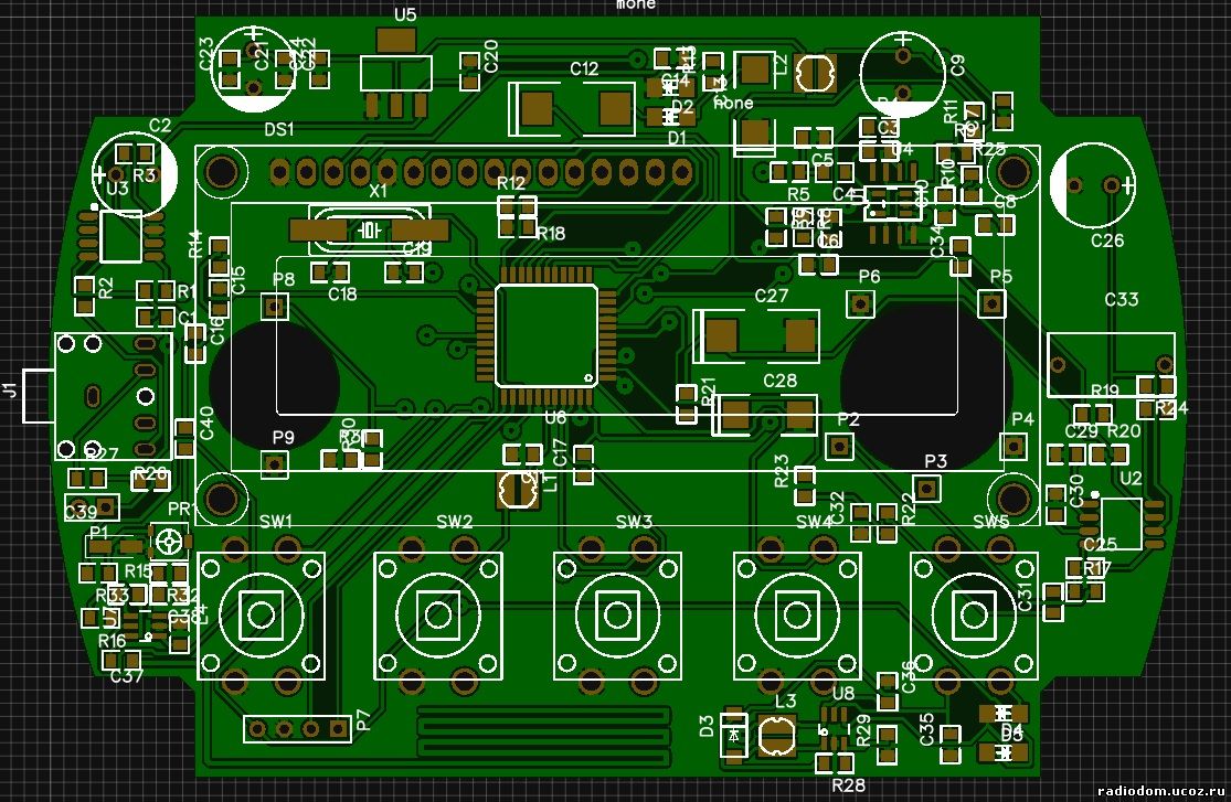

Вот что получается с добавлением повышающего DC-DC и FM передатчика.
Прикрепления: 5992109.jpg (218.9 Kb)

TCBДата: Среда, 06.12.2017, 13:27 | Сообщение # 523
Сообщений: 2586
В Фортуне ПРО как раз на МАХ2606 и сделано...
