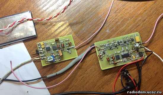

Настроил приемник и передатчик
звук очень хороший,ничего никуда не плывет,теперь займусь внедрением в Крота
за основу была взята разработка
http://vrtp.ru/index.php?act=categories&CODE=article&article=2807
http://vrtp.ru/index.php?act=categories&CODE=article&article=3331
в передатчике не нужен микрофонный усилитель,сигнал подается на 100к через подстроечный резистор 10к
в приемнике не нужен УВЧ и прошивка на один канал с шумодавом
сигнал ФМ подавать вместо VOX
второй вариант приемника и передатчика собрать пока не выходит
не могу найти мс3361 в смд
Прикрепления: 1490243.jpg (56.3 Kb)

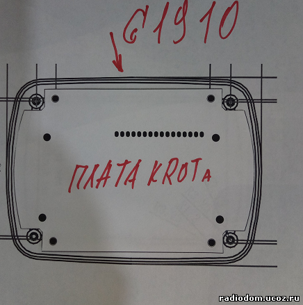

Мужики у кого есть этот корпус G1910 помогите.  Набросал контуры платы но не уверен в размерах. https://easyeda.com/Potashov/KROT3_XM-869f2339c8b84c308844522386fe7b71
Просто у меня вживую данного корпуса, так бы распечатал контуры на листе да и пихнул бы в коробочку.

potashovДата: Понедельник, 04.12.2017, 17:45 | Сообщение # 487
Сообщений: 148
Вроде получается как нужно. Печать 1:1 вырезал, приложил. Оступы примерно 1 мм. Едем дальше. Отверстия на плате для разъемов полюбому нужно будет делать. Вот думаю еще разместить сразу на плате разъем под наушники в боковой части.

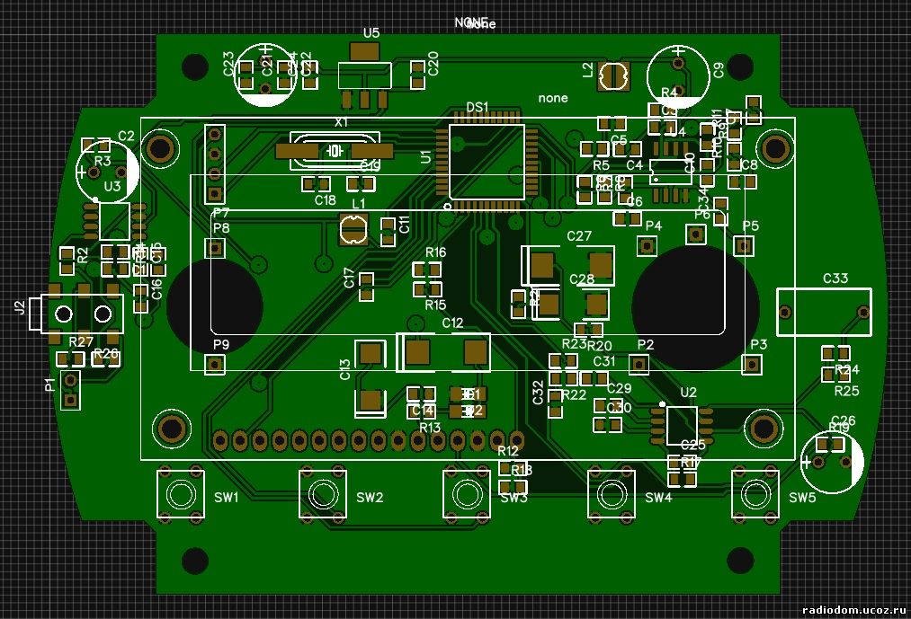

potashovДата: Вторник, 05.12.2017, 10:54 | Сообщение # 494
Сообщений: 148
Раскидался по плате. Попробовал проложить автотрассой. Вроде ничего получается. Но пока двухсторонний. Возможно и не буду заморачиваться одной стороной. Сейчас в наше время не составит труда даже утюгом замастрячить 2 стороны. Так что места еще много. Можно добавить и DC-DC и FM. Или плюнуть и заказать платы на производстве. Тогда вообще не замрачиваться с переходными, с диаметром и т.д.
Во
Прикрепления: 7965711.jpg (167.6 Kb)
AndrewДата: Вторник, 05.12.2017, 11:52 | Сообщение # 495
1 Индикатор самый подходящий и доступный https://ru.aliexpress.com/item....velAB=1
2 Микросхема приемника  AD 8605  5 ног!
3 Кнопки лучше ставить "толстые" 12х12хХ мм
4 Разнести приемник и передатчик в разные стороны платы.
5 Разьем для наушника другого типа? http://s3.gallery.aystatic.by/650/754/331/5010/5010331754_0.jpg
6 Конденсаторы электролиты видимо должны лежать.
В какой среде разводите?
