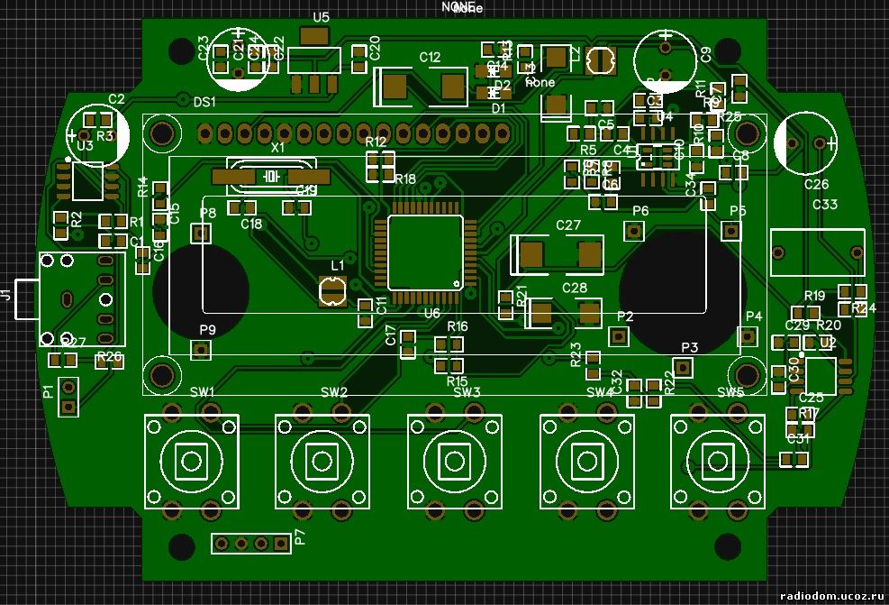

SleepwalkerДата: Вторник, 05.12.2017, 12:17 | Сообщение # 496
Сообщений: 488
1 Индикатор самый подходящий и доступный https://ru.aliexpress.com/item....velAB=1
при температуре близкой к нулю и ниже....он почти не работает. лучше ставить такого же формата, но подороже
...не самый лучший вариант размещения отверстий под разьемы под дисплеем....в случае какого либо вмешательства...придется отпаивать дисплей, а это очень геморно. разьем под дисплей тоже не вариант...иногда могут быть "иероглифы" при плохом контакте
разьем для прошивки тоже " не туда" , так как под дисплей не залезешь, а подключать с другой стороны....придется плату отпаивать каждый раз при смене прошивки.
....будет теперь крот, в таком корпусе как квазар))
potashovДата: Вторник, 05.12.2017, 12:57 | Сообщение # 497
Сообщений: 148
По другому в данном корпусе никак. А что мешает припаять дисплей через шлейф в пару см?
1 Индикатор самый подходящий и доступный https://ru.aliexpress.com/item....velAB=1 2 Микросхема приемника  AD 8605  5 ног!
3 Кнопки лучше ставить "толстые" 12х12хХ мм
4 Разнести приемник и передатчик в разные стороны платы.
5 Разьем для наушника другого типа? http://s3.gallery.aystatic.by/650/754/331/5010/5010331754_0.jpg
6 Конденсаторы электролиты видимо должны лежать.
В какой среде разводите?
С индикатором да, подправил партлист. Микросхему AD 8605 в корпусе sot23-5 поставлю как дубль внутри SO8. Кнопки 12на12 занимают не хилое место, попробую. разъем для наушников согласен не особо практичен, попробую поменять. Электролиты да, ставлю так чтобы лежали. пленочный конд справа тоже.Короче вообще подумываю перенести часть SMD компонентов на другуюю сторону платы, так сказать для двухстороннего монтажа.

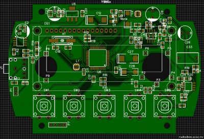

potashovДата: Вторник, 05.12.2017, 14:38 | Сообщение # 498
Сообщений: 148
Подправил в соответствии с пожеланиями. Пока смотрим на установочные компоненты, LCD, кнопки, разъем наушников, разъем программирования. Что касается разноса приемника и передатчика. Думаю премник перенести в левую часть над кнопками, контроллер чуть сдвинуть в правый верхний угол. Или передатчик лучше перенести в левый угол? Думаю что так даже лучше.
Далее добавляю FM передатчик. под разъемом наушников есть место. ПОд кнопками думаю разместить DC/DС.

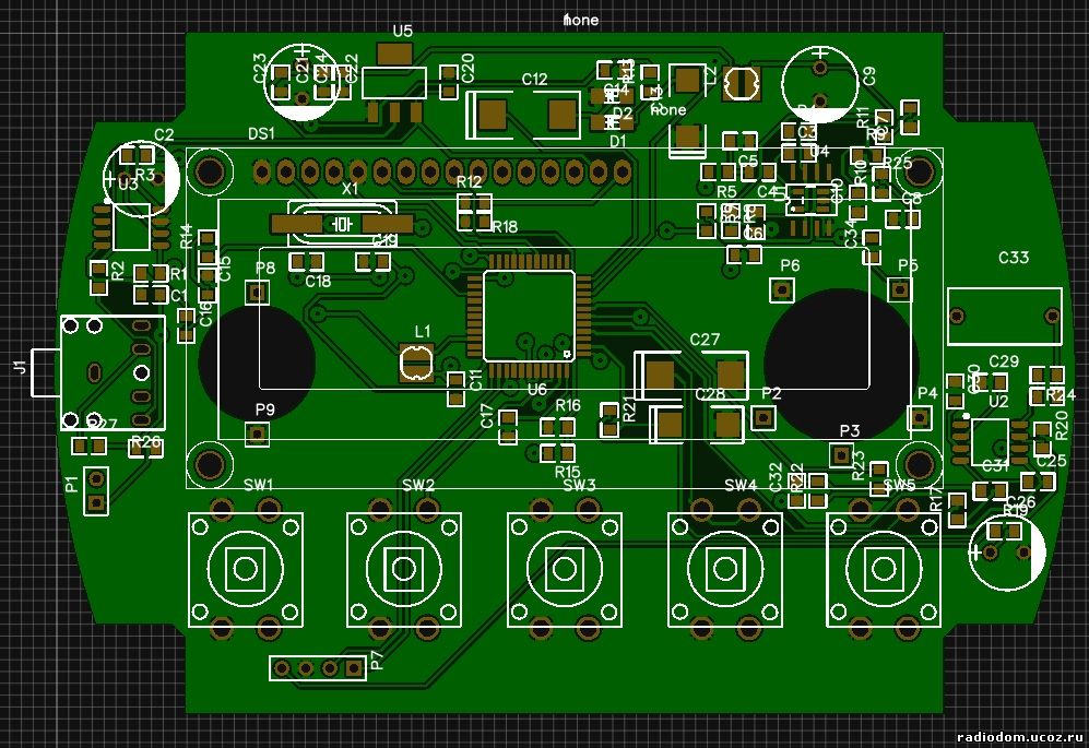

PitonДата: Вторник, 05.12.2017, 14:51 | Сообщение # 499
Сообщений: 116
Переходные отверстия под контроллером  не очень хорошо для самодельных плат, хотя для себя тоже так  развожу.
potashovДата: Вторник, 05.12.2017, 16:49 | Сообщение # 500
Сообщений: 148
Согласен. Переходные под камнями убрал. Мужики, только сразу предупреждаю дорожки будут 0.3 и плата двусторонняя , так что утюгом тут едвали. Или на производство, или под фоторезист. Лучше первое.

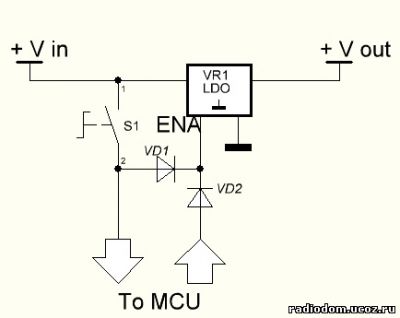

fedya_valkiДата: Вторник, 05.12.2017, 18:22 | Сообщение # 505
Цитата potashov ()
Включение кнопкой, отключение через меню.
Схема включения и выключения кнопкой давно и успешно применяется в Квазарах, Фортунах и прочих, без всяких меню и таймингов бездействия. Добавляется два полевика, один диод, три конденсатора и пять резисторов. Ещё на одном полевике, диоде, резисторе и конденсаторе делается узел защиты от переполюсовки с малым падением напряжения
potashovДата: Вторник, 05.12.2017, 19:03 | Сообщение # 506
Сообщений: 148
Кстати если ставит DC-DC для питания от LI, то у него есть пин ENABLE.
Добавлено (05.12.2017, 20:03)
Нихера себе ансамбль имени Бабкиной. Короче лучший вариант будет задействовать контроллер. Так сказать ждущий тригер с последующей самоликвидацией питания. Где то я уже на форму видел подобное предложение. Суть такова. Если используется LDO? или DC/DC с ENABLE, то нужно два пина контроллера. Один подключается к ENABLE через диод, второй настраивается как вход. На вход через диод подается сигнал с кнопки и одновременно на ENABLE. На выходе LDO появляется напряжение питания которое включает контроллер. Контроллер видит что на его входе есть положительный потенциал подает лог 1 на вывод который подключен к ENABLE. Отпускаем кнопку, устройство работает. Контроллер ждет сигнала лог 1 на входе чтобы перевести выход в лог 0. Нажимаем кнопку. Контроллер получает команду пишет бай бай (это время нужно чтобы убрать палец с кнопки) и все, питание на на выходе LDO нет, идем домой.

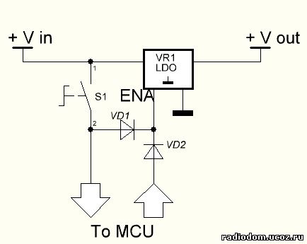

potashovДата: Вторник, 05.12.2017, 21:02 | Сообщение # 510
Сообщений: 148
Andrew, Если в схему добавлю включение и выключение прибора по описанному в посте выше принципу, задействовав для этого пятую кнопку на лицевой панеле, сможете в прошивку добавить эту функцию?
В принципе маленькая же подпрограмка нужна. Такой принцип в период отключенного прибора ничего не потребляет.
Вот накидал как это выглядит.
