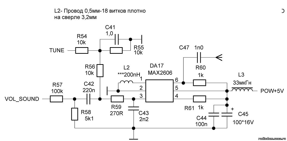

В Фортуне ПРО как раз на МАХ2606 и сделано...
Цитата ruslanMR
Fфм подстроечником то хорошо , но как угадать ту волну где на любой из местностей не будет радиоканала?
И настраивается на частоту процессором (напряжением) через меню, вот кусок схемы:
Прикрепления: 8535054.jpg (63.0 Kb)
Можно, думал даже об этом, но боюсь что можно наткнуться на подводные камни. Это же не синтезатор, обратной связи никакой.  Боюсь что отображаемое на дисплее не будет соответствовать действительности, придется индивидуально калибровать подбором резисторов. Или в меню помимо основной подпрограммы вносить еще функцию триммирования и калибровки.
Andrew,  Не геморойно А то в принципе идея здравая, но не будет ли подводных камней с реализацией по программной части?
Да и в случае с MAX2606 пусть народ не пугает наличие индуктивности, применима SMD индуктивность в корпусе 0805

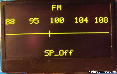

Шкала примерная +-, настраивается на слух
Прикрепления: 9933434.jpg (24.3 Kb)
