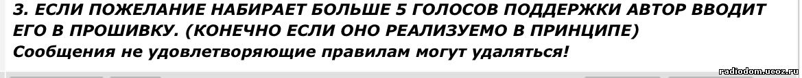

StasДата: Воскресенье, 11.02.2018, 10:16 | Сообщение # 655
Сообщений: 167
Есть такой пункт в правилах
Так что ищем 6 желающих
и да здравствует kt0803
