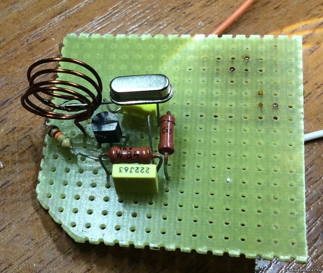

Сообщений: 167
Может кто-то проверит работоспособность данной схемы для крот?  http://cxem.net/radiomic/radiomic83.php
как и предполагалось,натуральный хлам
очень не стабильная штука
генерация срывается от косого взгляда и попытки подать сигнал
расположение батарейки относительно устройства тоже влияет
Добавлено (10.02.2018, 18:09)
4ff5fd2
попробуйте под него приемник собрать,с завидной апчг
на tda7088, не сложно и результат хороший
Прикрепления: 2827455.jpg (178.6 Kb)
