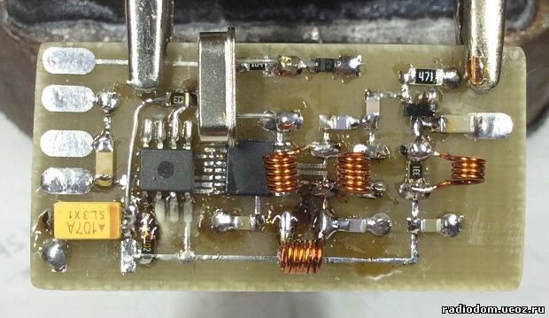

Попробовал еще поковырять передатчик
если перевернуть катушку,генерация более стабильна,но при подключении проводов для подачи модуляции,плывет частота
кварц в схеме работает как конденсатор,попробовать заменить на другой не пробовал,по причине отсутствия
качество модуляции,от слова писец
лучше уже классику применить

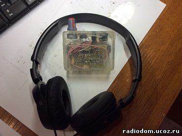

в недрах шкафа,нашлась такая приблуда
решил попробовать,как с АМ будет работать
подобрал смещение на входной транзистор передатчика
сигнал в приемнике взял после усилителя на LM358,но до компаратора на второй ее половинке
и через эмиттерный повторитель на уши
заработало сразу,но вот уровень шумов впечатляет
АМ,он и в Африке АМ

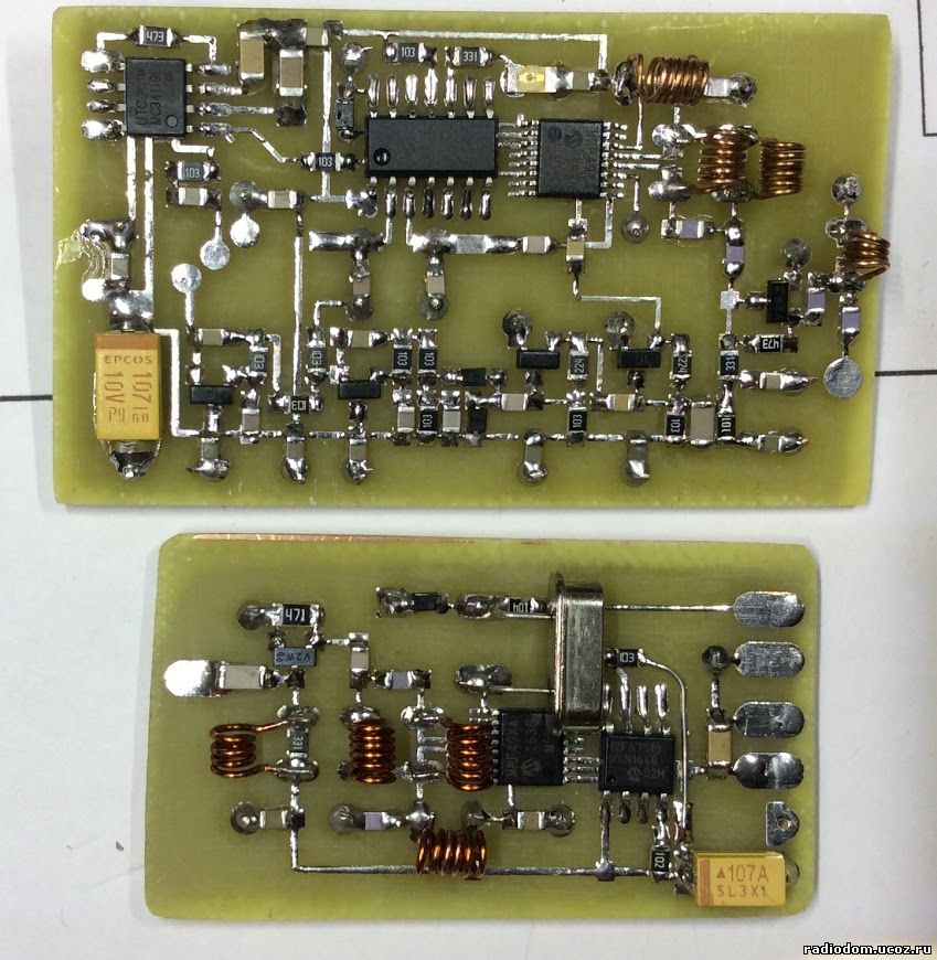

для себя я определился,буду и дальше синтезировать 433мгц,уж больно хорошо работает,хотя и сложновато
вот новый передатчик,помыть нужно и запустить
вот приемник,проверенный осенью и первой половиной зимы

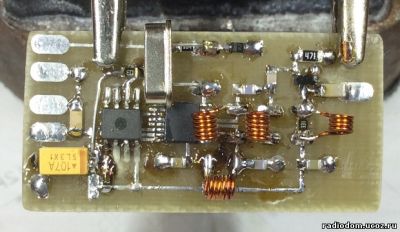

4ff5fd2Дата: Суббота, 17.02.2018, 15:29 | Сообщение # 673
Цитата Stas ()
А чем еще заниматься,долгими зимними вечерами?

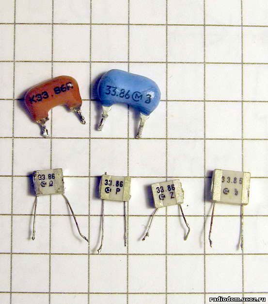

если есть время, попробуйте передатчик во вложении. На вопросы отвечу. дроссель последовательно с керамическим резонатором 2,2мкгн . У меня на тестовой плате чуть больше размерами,  что во вложении,  - работает прекрасно в составе крота,  с антенной 5см - кусок провода. Второй экз собирал на данной плате - нестабильно. Применял резонаторы, что  на снимке ,- со старых сд и двд .
Должна быть металлизация с обратной стороны платы. Методику настройки потом.  Рекомендовать всем не могу по причине плохой повторяемости. Если есть интерес - жду вопросов smile
добавляю схему
Прикрепления: FM_trans0002.lay6 (40.0 Kb) · 4832364.jpg (51.3 Kb) · FM_TX.spl7 (16.3 Kb)
