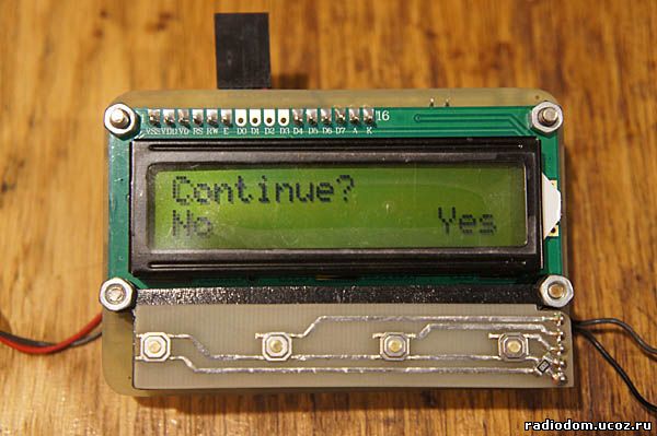

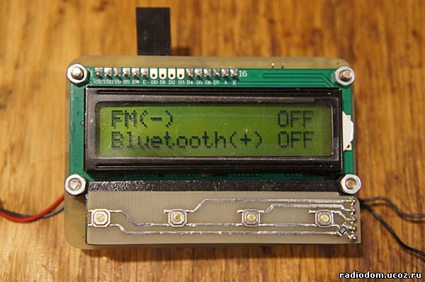

de-si-gnДата: Воскресенье, 11.03.2018, 22:11 | Сообщение # 693
Цитата Stas ()
только с крайней прошивки они не работают
Работают! Кнопку Yes в Continue нажимали?
Прикрепления: 9865595.jpg (46.4 Kb) · 7334952.jpg (43.5 Kb)
Сообщение отредактировал de-si-gn - Воскресенье, 11.03.2018, 22:16
TCBДата: Воскресенье, 11.03.2018, 22:13 | Сообщение # 694
Сообщений: 2586
Решил проверить. Залил прошивку, пролистал меню до "Continue?", далее нажел "+". Пролистал до страницы управления ФМ и блютуз. Проверил тестером - ФМ управляется. Блютуз не проверял - сложней подлезть к ножке.
Так что не делайте поспешных выводов...

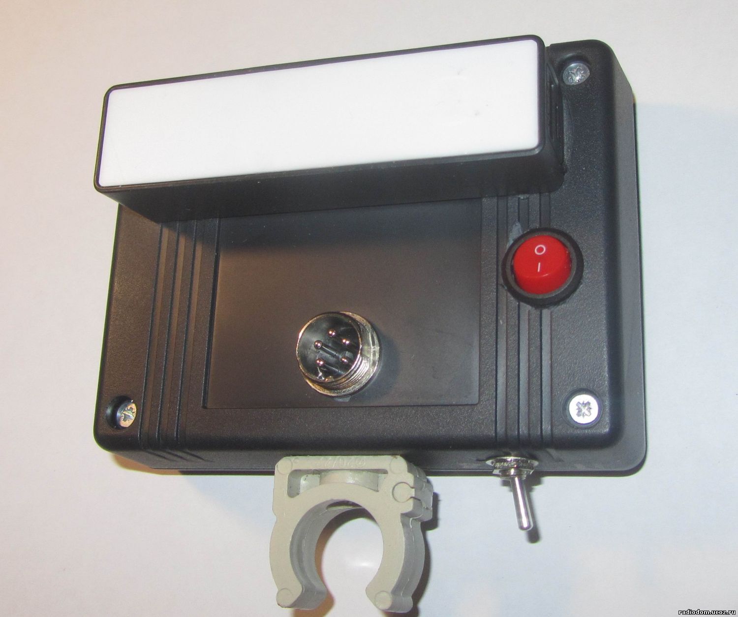

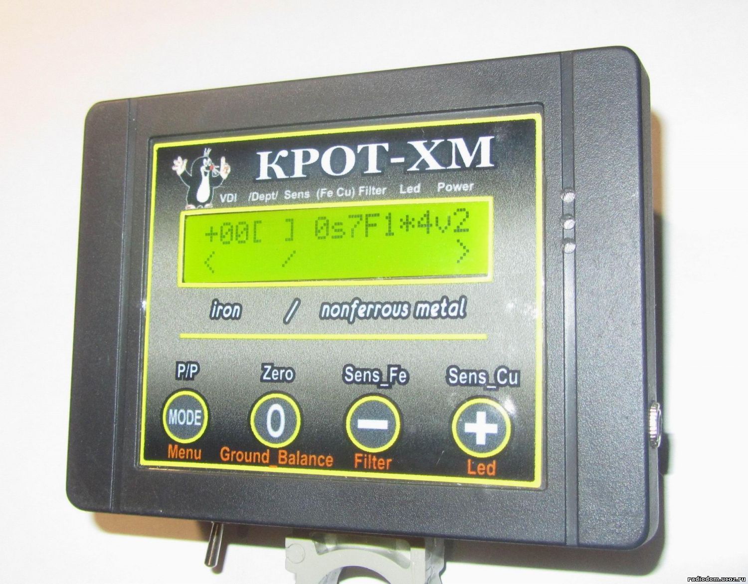

Пока писал, забыл зачем сюда зашел..) Показать как выглядит мой НОВЫЙ "КРОТ"!
1. Прошивка "Рейтинг+"
2. Три частоты  7, 11, 18 кГц
3. ФМ 95мГц
4. Блютуз 2.0
5. USB +5В
6. Три вида экрана основного режима.
7. Глубина с катушкой типа "Торнадо" до 45 см в грунте (предположительно  smile )
Прикрепления: 8247337.jpg (252.2 Kb) · 0796007.jpg (161.2 Kb)
6441bm3Дата: Четверг, 22.03.2018, 07:44 | Сообщение # 704
Сообщений: 133
Andrew, как переключаются частота?там задействован блютуз, как переключаются профили под разные частоты (запамянаются)
AndrewДата: Четверг, 22.03.2018, 09:33 | Сообщение # 705
Цитата 6441bm3 ()
как переключаются частота там задействован блютуз, как переключаются профили под разные частоты (запамянаются)
Тумблером на 3 положения, для каждой частоты 4 профиля, естественно запоминаются..
