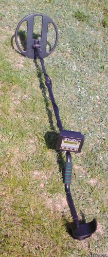

AndrewДата: Суббота, 05.05.2018, 11:19 | Сообщение # 721
Прикрепления: 8419711.jpg (298.1 Kb)
fedya_valkiДата: Суббота, 05.05.2018, 20:17 | Сообщение # 722
Andrew, где штангу такую покупали? Можете в личку ответить

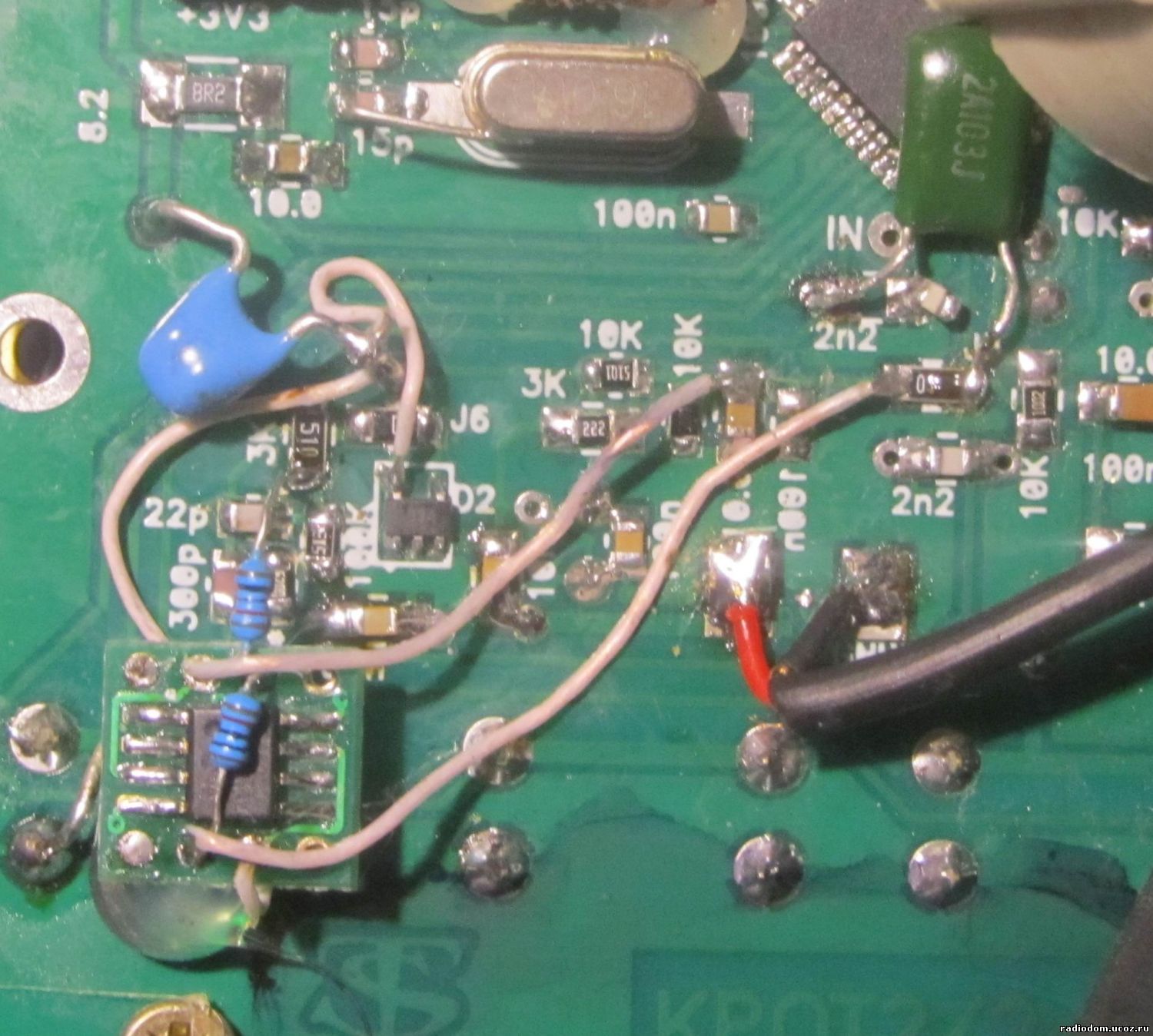

AndrewДата: Воскресенье, 17.06.2018, 20:34 | Сообщение # 727
Давно хотел сделать Диф. выход приемного канала все ленился, подтолкнул Федя - указав что "Деусе" так. Смотрите, пробуйте, делитесь  кому интересно, Я сделал навесом, мне понравилось... НО,Чуда не ждите!
Прикрепления: 7028832.jpg (147.3 Kb) · 5864535.jpg (240.8 Kb)

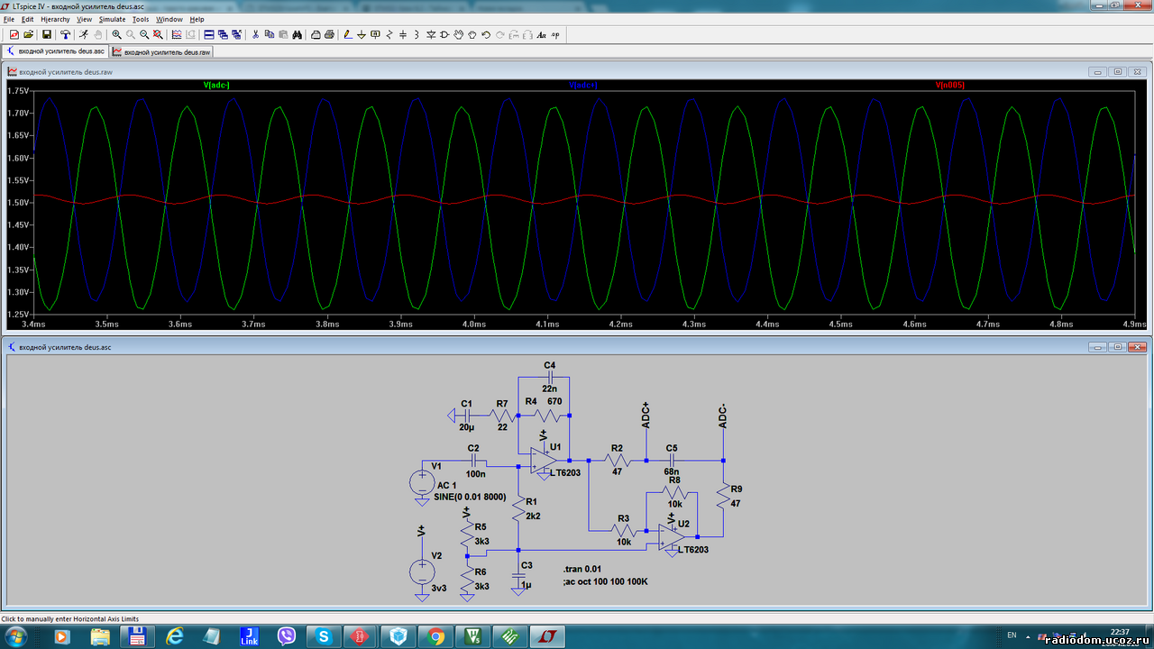

fedya_valkiДата: Воскресенье, 17.06.2018, 20:46 | Сообщение # 728
подтолкнул Федя
Скорее Ozzy_sv подтолкнул, который не поленился и срисовал вход Деуса, и даже в симуляторе погонял его, выложив на всеобщее обозрение.
Чуда не ждите!
Да это понятно, но хоть имеет ли смысл сия доработка?

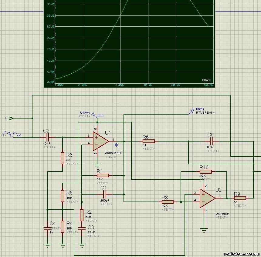

AndrewДата: Воскресенье, 17.06.2018, 20:57 | Сообщение # 729
Предположу, что секрет "деуса" в конденсаторе С5..) Для чего он нужен с таким номиналам (68н) или это ошибка  ..
fedya_valkiДата: Воскресенье, 17.06.2018, 21:04 | Сообщение # 730
Там кажись 2 конденсатора идут на землю после 51 Ом
Посмотрел ещё схему - нет, я ошибся, 1 стоит, 68Н. Пересчитать постоянную времени 2х51 Ом и 68Н - думаю будет недалеко от цепи 3к и 2н2, как в Кроте

AndrewДата: Воскресенье, 17.06.2018, 21:11 | Сообщение # 731

solovey_Дата: Воскресенье, 17.06.2018, 21:24 | Сообщение # 732
Сообщений: 166
Є смисл перемалювати плату,поставити МЦП 6022,або АД шку
Прикрепления: 8996978.png (243.7 Kb)

prosvetekvatorДата: Понедельник, 18.06.2018, 07:36 | Сообщение # 734
Сообщений: 85
Andrew, спасибо, что полелились. Вопрос две мср601 поставить можно? По даташиту вроде подходит. Чуда, как сказали не жду, но какие плюсы?
fedya_valkiДата: Понедельник, 18.06.2018, 08:01 | Сообщение # 735
Лучше тогда уже МСР6022 или АД8606
