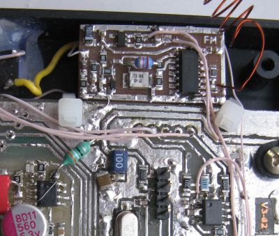

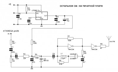

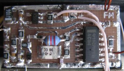

Завершил тему с передатчиком для Крота на диапазон ФМ -для приема на обычный приемник , приемник в мобилке или медиаплейере.Работает стабильно , потребление до 10мА , есть вход для включения логическим уровнем контроллера.
Делал как можно проще, уже выбрасывать из схемы нечего без нарушения работы. Для настройки нужен частотомер до 50МГц.
Даже если вы все соберете правильно и из правильных деталей -нет гарантии что у вас все будет правильно работать, так как параметры, важные для данной схемы, изготовителем не контролируются. Во завернул  smile .
Громкость приема равна громкости других радиопередач. На расстоянии пары метров мощности достаточно, чтобы подавить прием других станций ( проверено в городских условиях , более 20 фм станций в эфире.)
Прилагается схема , печатная плата и фото готового передатчика в составе МД.
Частота передатчика стабилизирована керамическим резонатором. Включение - подачей логической единицы на управляющий вход стабилизатора.
Сигнал модуляции с контроллера Крота подается на плату передатчика через дополнительный резистор R0 номинал которого может меняться при настройке (регулирует громкость без искажений ).

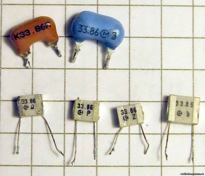

Керамические резонаторы использовал от старых CD и DVD компьютерных плейеров. Фото

Сборку выполнять по печатной плате , так как часть деталей на схеме не показана. Плата с обратной стороны ОБЯЗАТЕЛЬНО имеет металлизацию. Я устанавливал четыре перемычки между слоями ближе к углам платы (через край платы).
Индуктивность применял Ф2,8 х 4мм . Это оптимальный размер. Добротность индуктивностей влияет на параметры. Стабилизатор на 3вольта.
Настройка. Нам нужно подавать на варикап постоянное напряжение от 3 до 1,5 вольт и , подключив к антенне через резистор (1к - 5к) частотомер , проверить изменение частоты передатчика ( генерация в пределах 33,3 - 33,8 мегагерц).
Полезный сигнал на антенне - третья гармоника , то есть например 33,6*3=100,8МГц.
Для этого вместо R4 сначала устанавливаем подстроечный резистор (10к - 200к ), крайние выводы которого подключаем на + и общий , а средний вывод - в точку соединения R2 и R5. Для удобства я еще устанавливал постоянный резистор такого же номинала между общим и подстроечным резистором .
Регулируя напряжение  от 3 до 1,5 вольт, измеряем изменение частоты, которое должно быть в пределах 100-150 кГц. (около  70 -100 кгц / вольт). Если изменение частот меньше - будет недостаточная громкость в приемнике - можете проверить сами при тесте музыкальным сигналом.
Резистор R6 устраняет самовозбуждение на частотах 40-50 МГц. Индуктивность L1 определяет диапазон изменения частоты, но ее лучше не трогать.
При включении передатчик должен запускаться на частотах 33,3 - 33,8МГц при управляющем напряжении  от 2 вольт и более. При регулировке пользуемся выводными деталями, потом можно запаять безвыводные.
После настройки ставим R4 на место , подключаем вход управления генератора к линейному выходу компьютера и включаем музыку . Проверяем приемником качество работы на громкость и наличие искажений.
Потом устанавливаем в Крот. Антенна - 10 витков провод ф0,4 в эмалевой изоляции намотан на карандаш, потом растянут на длину 5-6 см  смотри фото.
Примечания.
Применяем 74АС04  ТОЛЬКО  производства TI. Например для 74АС04 от Fairchild - величина перестройки частот вдвое меньше sad .
Применяя другие микросхемы серий LP2980- LP2985 устанавливайте конденсаторы по их datasheets - есть большие различия.
Сам я передатчики на продажу не делаю. smile
Изменяя схему и комплектующие , исследуйте их уже сами.  smile
фраза дня : Результат меркнет перед радостью окончания работ (М. Жванецкий) smile
ps в цепи питания после стабилизатора установлен CHIP FERRITE BEAD индуктивный резистор 220 ом на 100МГц , или их еще называют EMI Suppression Filters. Для вч фильтра самое то и недорого.

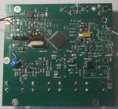

Вчера собрал Крота на новой плате V7-04.
ФМ  трансмитер работает хорошо, хотя пришлось выбросить один транзистор..Потребление 1 мА...
R10=620, Gain=4, S9F1, Fast+ видео работы
Платы в наличии.
Прикрепления: 7993055.jpg (303.9 Kb)

что- то мне цвет ваших конденсаторов 2н2 не нравится, проверьте номинал тестером
AndrewДата: Четверг, 08.03.2018, 14:47 | Сообщение # 687
ОУ 601-вый
Не в коем случае!
А что не так в цвете? Номинал 2.2 нФ Покупал как NP0/
4ff5fd2Дата: Четверг, 08.03.2018, 15:53 | Сообщение # 688
Цитата 4ff5fd2 ()что- то мне цвет ваших конденсаторов 2н2 не нравится, проверьте номинал тестером
просто я привык что почти белый цвет керамики у конденсаторов менее 500пф, проверил свои 2,2н НП0  - цвет темнее. Возможно разные производители, но если есть чем - лучше проверить. smile
