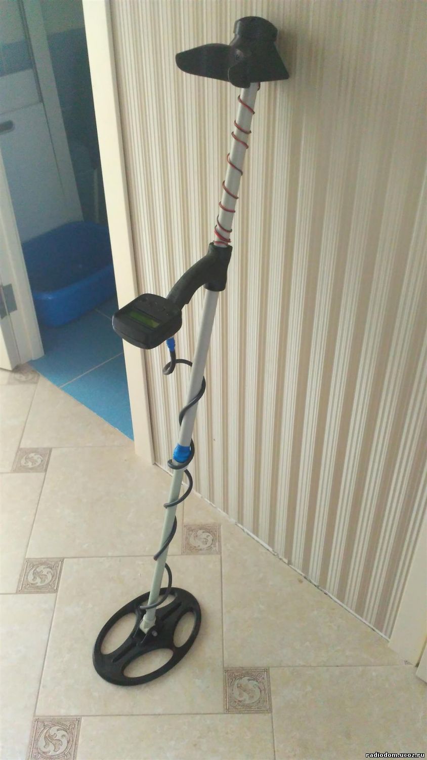

Таки добил, с помощью камрада sparkingsparking
Крот-2, катушка на 12800кГц в форме от Сергея. Позже уложу провод и доведу до ума штангу, уж больно хотел собрать всё smile
Прикрепления: 3438987.jpg (131.6 Kb)
януковичДата: Пятница, 03.08.2018, 18:26 | Сообщение # 829
1707, если нижнее колено не укреплено, то оно будет гнуться при махах, как хобот, или удочка с карасем.  fishing
1707Дата: Пятница, 03.08.2018, 18:28 | Сообщение # 830
Сообщений: 160
удочка с карасем
Вы правы, уже работаю над этим smile Собрал чтобы хоть как то проверить, а то в квартире все звенит караул.

1707Дата: Пятница, 03.08.2018, 18:51 | Сообщение # 832
Сообщений: 160
Поэтому и собрал как есть для выхода на улицу

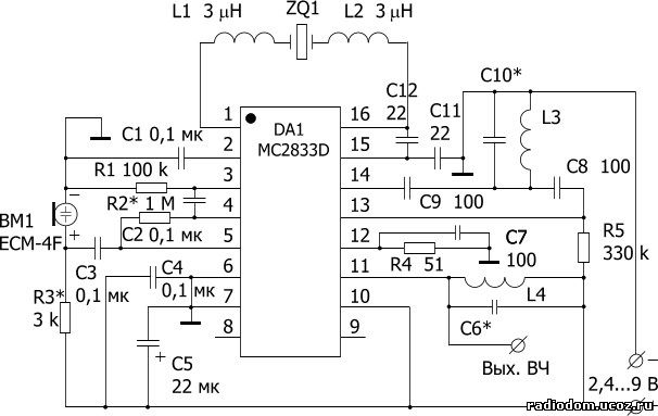

Andrew,
Вы спрашивали про МАХ2606
есть такая штука МС2833 с очень хорошим модулятором,и если использовать 5 гармонику кварца,то вполне не плохая девиация получается
немного сложней,чем с МАХ,но если вместо катушек,использовать СМД,то очень не плохо работает и не плывет
китайцы ее суют безпроводные клавиатуры и мышки в связке с mc3361
Прикрепления: 2833.lay6 (51.6 Kb) · 6027831.jpg (41.2 Kb)

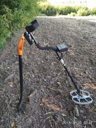

мой конструктив....трехколенная штанга с пластмассовыми зажимами от швабры и стеклопластиковыми коленами от саветской удочки smile Жесткость отменная!

AndrewДата: Среда, 22.08.2018, 23:14 | Сообщение # 836
ars, Что у вас за катушка? такая толстая?
TCBДата: Среда, 22.08.2018, 23:18 | Сообщение # 837
Сообщений: 2586
Похоже он ее гофрой обернул для защиты.
arsДата: Четверг, 23.08.2018, 08:00 | Сообщение # 838
Сообщений: 46
ТСВ, действительно,обернул гофрой для защиты от боковых ударов Мало ли шо. smile
