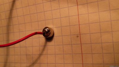

Для тех кто паяет акумы есть альтернатива- магнитные контакты можно делать. Тема Супер! проверено,надежно,быстрая замена и тд.  biggrin https://youtu.be/RrJwie0vjKA
Добавлено (06.01.2020, 22:26)
Прикрепления: 4098382.jpg (113.9 Kb)

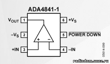

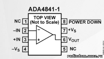

Хто подскажет как можно правильнее подключить АДА4841-1 (8 ног  такую прислали))  в место АД8605. переходник развести??? заказывал вариант 1 прислали вариант 2
Прикрепления: 9104301.png (29.8 Kb) · 8371465.png (35.9 Kb)
fedya_valkiДата: Пятница, 07.02.2020, 23:25 | Сообщение # 1010

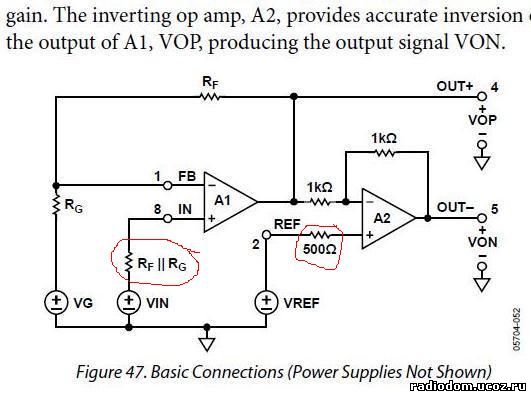

С большой микросхемы на маленькую переходники продаются, а вот как сделать с маленькой на большую - хз???... Проводками коротенькими для начала попробовать подключить. Посмотреть, сравнить показатели. Наш камрад 4ff5fd2 писал что у ADA чрезмерно большой входной ток, что вызовет излишний дисбаланс на входе АЦП контроллера, но буржуи с этим борятся вот так, кстати эту схемку из даташита на ADA4941 я уже выкладывал:
Специально обвёл красным два резистора. ADA4941 - судя по всему 4841, только уже с готовым дифференциальным выходом. Резисторы в обратной связи инвертирующего усилителя по 1к (в Кроте и Деусе - навесные по 10к) уже есть на кристалле, как и резистор 500 Ом. А вот по неинвертирующему входу второй половины микросхемы, рекомендуют Rf||Rg, т.е если в КротеПРО Rf=51к и Rg=620 Ом - то нетрудно посчитать. Эти резисторы служат для компенсации больших входных токов ОУ, вот эти два - 500 Ом и Rf||Rg. Это для случая, если ADA4841 будет работать хуже, чем AD8606 в типовом Кротовском включении
Прикрепления: 2222371.jpg (37.5 Kb)
Сообщение отредактировал fedya_valki - Пятница, 07.02.2020, 23:27
mongol791Дата: Пятница, 07.02.2020, 23:47 | Сообщение # 1011
fedya_valki, Спасибочки!
fedya_valkiДата: Суббота, 08.02.2020, 00:04 | Сообщение # 1012
Спасибочки!
Да не за что. Если в Кроте стоят по 10к вместо 1к в ADA4941, то соответственно и резистор надо ставить не 500 Ом, а 5к, ну вы наверное сами поняли biggrin
Аналогично и входную часть можно передрать 1:1 с Деуса, поставив низкоомные резисторы. Кушать будет немного побольше, но и работать лучше.
