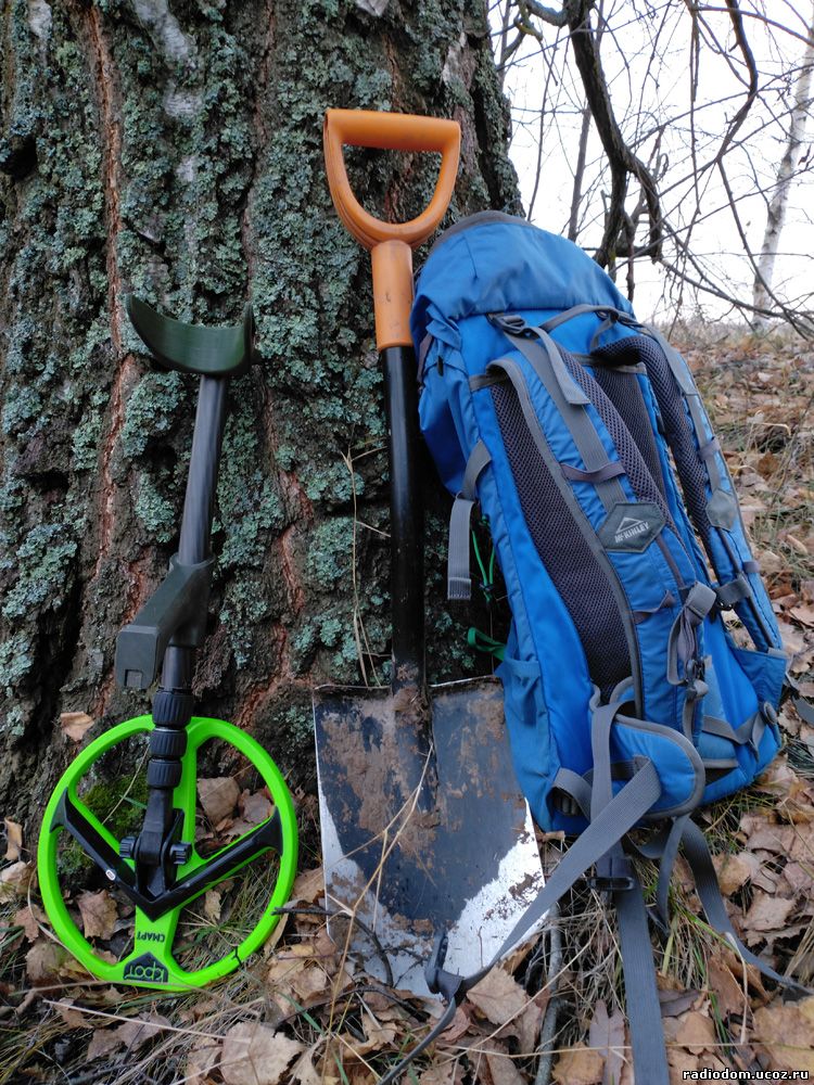

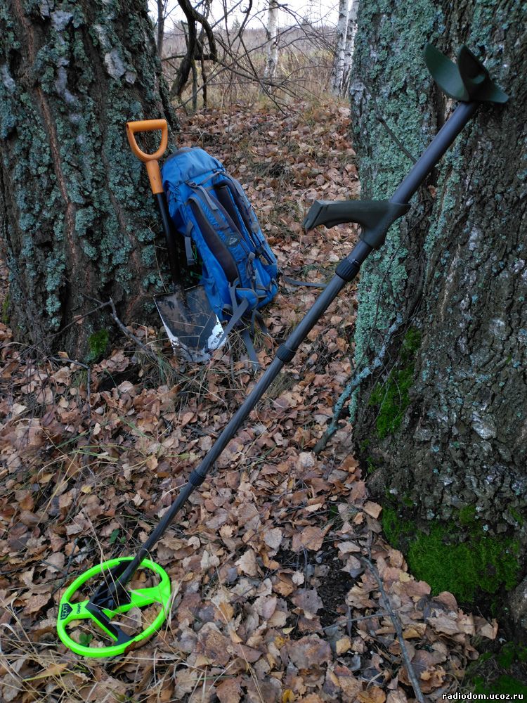

Проверил Смарт катушку в лесу и в воде up
de-si-gncomДата: Понедельник, 01.11.2021, 09:11 | Сообщение # 2715
