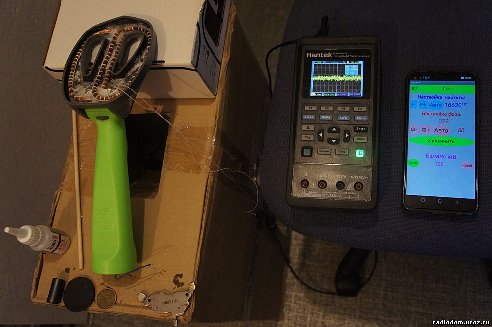

Здесь на форуме давали совет чтобы прибор не балаболил повысить или понизить частоту на пару шагов.Причем на баланс датчика это никак не влияет на видео это видно.
При смене частоты надо поновой делать отстройку по ферриту и автобаланс. Вы пробовали при выключенном балансе менять частоту?
yuriyich594Дата: Воскресенье, 14.11.2021, 14:35 | Сообщение # 2717
Сообщений: 42
Сделал Reset  и по новой настроил частоту и фазу по ферриту.Автобаланс не делал.У меня датчик сведен 30 мВ и это показывает и Крот и осцилограф после усилителя .Но только при G2 и G4 .При усилении G2 и G4 смещаю частоту и баланс стоит мертво и по Кроту и по осцилорафу.Когда включаю G1 при котором рекомендуется сводить и измерять расбаланс вот тогда и начинаются непонятки как на видео.И при G1 крот постоянно балаболит.

2. Не могу понять с кем вы опять сражаетесь, с какими мельницами.) Я уже забыл когда последний раз сводил осцилографом..
Все прекрасно сводиться при помощи Кротов. Все эти разговоры про чудесные прыжки от 0 до насыщения уже были и я снял специально видео где показано что осцилограф и вольтметр крота примерно одинаково показывают, поищите или Опять снимать?
3. СТАВИМ GEIN 1 И ДЕЛАМ МАЛЫЙ ТОК СКАЖЕМ ~10 И СВОДИМ БЕЗ ПРОБЛЕМ...

Читал ,помню ,сводить на  GEIN 1 .На нем как раз и не сводится и не сходится с показаниями  осцилл
Цитата yuriyich594 ()
Возможная причина использование двух приложений.Сначала использовал Крот Смарт для часов а потом Крот Смарт ФМ .После работы в Смарт ФМ перестал меняться програмный гейн в приложении для смарт часов он застыл на показаниях 1 и не переключался и я им больше не пользуюсь.После этого наверно и начались глюки
ографа( на видео все видно).На Gein2 и Gein4 все отлично и нареканий на работу прибора нет.А на Gein 1 переключаю и прибор непрерывно балаболит и реагиует на цели только в сантиметре от датчика и неправильно показывает баланс. Я не с кем не хочу воевать ,уважаю Ваш труд и время но я тоже устал от двухмесячной настройки металлоискателя и расходами на покупку платы потом ключа потом операционника ,потом  блютуз модуля и теперь ещё и  программатора.
