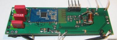

Сегодня на вторую плату установил частотно задающие конденсаторы (СВ8.х)  WIMA номиналом 0.068 , 0.1 и 0.22 мкФ.. Сетка частот получились примерно - 17, 11 и 7 кгц.. Но главное не это,  если их положить толщина платы будет около 8 мм!  Информация полезна для тех кто будет искать место для платы в катушке.. В стоячем положении 12 мм)
ПС. Что касается контура ФМ. Есть такой вариант- Резистор диаметром 3 мм, 15 витков, провода 0.25. Частота получилась в районе 94 мГц. Вид на плате не со всем по феншую, но слышно замечательно..)

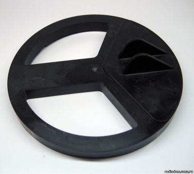

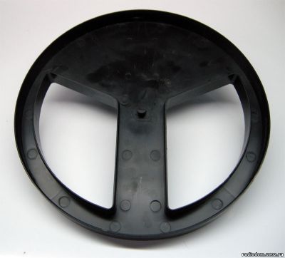

Простой вариант размещения Крота-Смарта в штампованном корпусе.
Оставляем не вырезанным один сектор , плату и ак. крепим термоклеем, сверху делаем крышку...
Прикрепления: 5231543.jpg (302.4 Kb)
