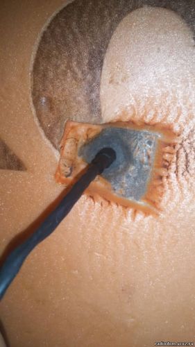

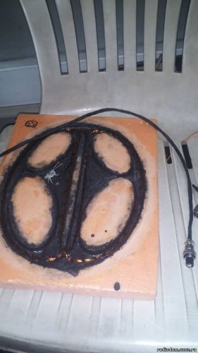

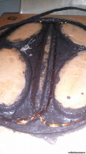

720022Дата: Четверг, 04.07.2019, 05:19 | Сообщение # 300
Сообщений: 18
Мой первый датчик  wacko
вырезал на ЧПУ корпус с пеноплекса
покрыл тремя слоями эпоксидки, потом экран с графита и очередь дошла до катушек
TX у меня 50 витков провода 0,35мм (9.3Ом 1300мкГн )
RX - 200 витков 0,2мм (173.1Ом 22500мкГн)
для кабеля взял провод двухжильный экранированый МГТФЭ запихнул пару проводов в термокембрик
помогите как правильно её свести
Прикрепления: 7054829.jpg (54.6 Kb) · 8317020.jpg (59.9 Kb) · 0007605.jpg (78.9 Kb) · 0837810.jpg (71.9 Kb)
