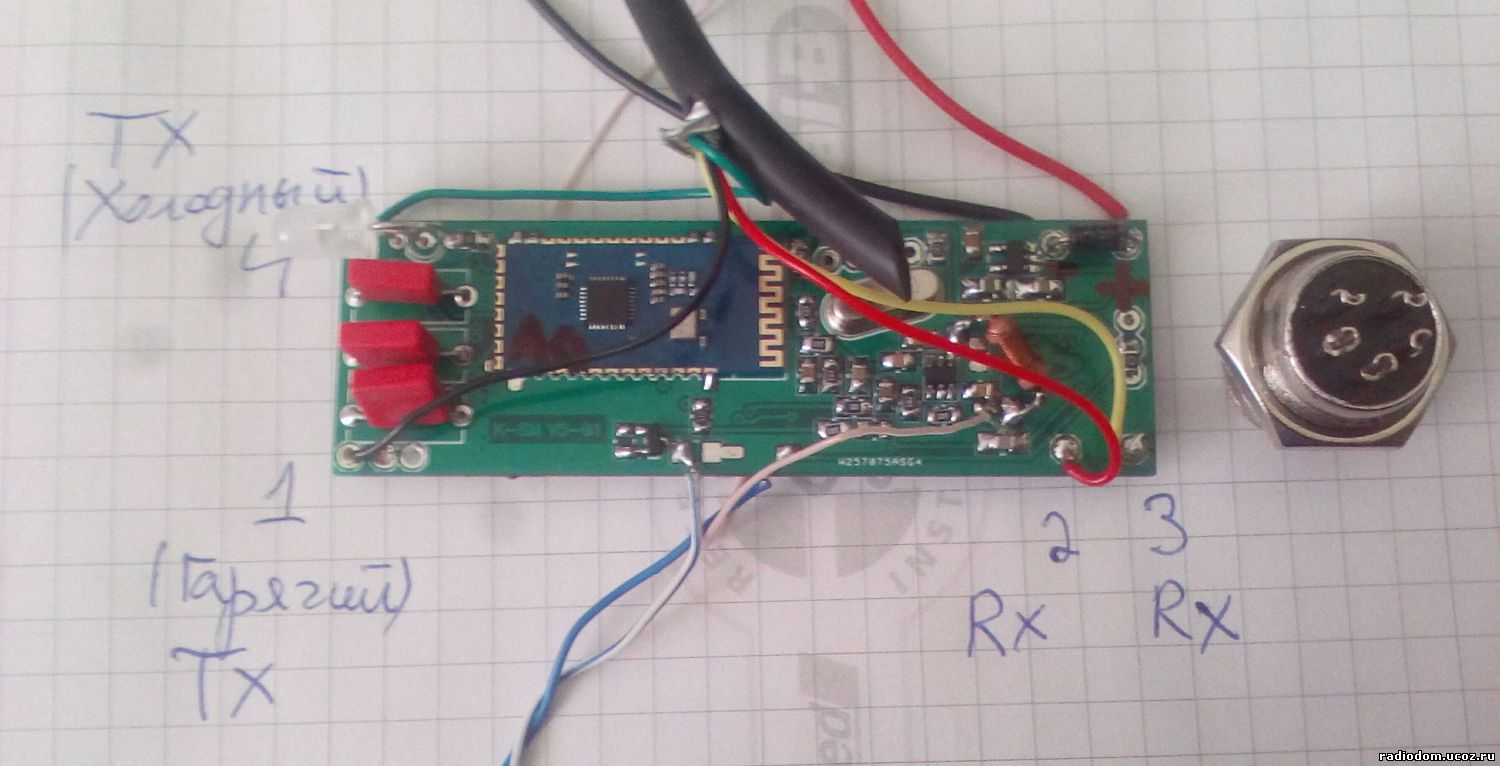

Помогите пожалуйста новичку подключить катушку.
Катушка снайперка с Крот ХМ ( 5 пинов)
Я так подключаю,как на фото ,а 5 пин (экран) соединяю с 2,но что то не выходит подключить катушку.

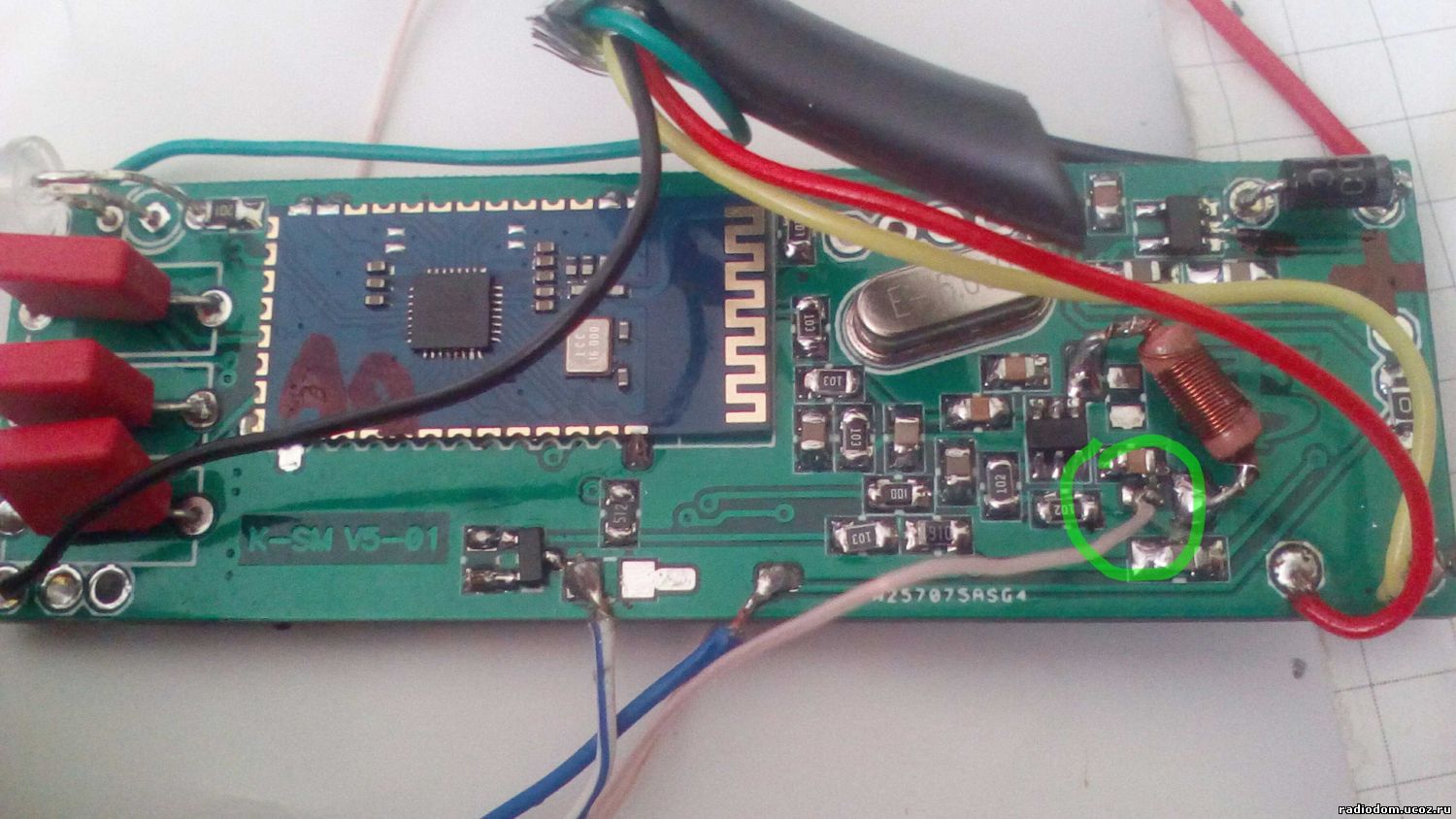

alexandr58914Дата: Вторник, 07.01.2020, 11:49 | Сообщение # 627
Сообщений: 18
А также не пойму куда припаять этот белый проводок.Помогите пожалуйста .
С Ув. Александр.
Прикрепления: 2908813.jpg (177.9 Kb)
mongol791Дата: Вторник, 07.01.2020, 13:28 | Сообщение # 628
То антена наверное )))
Нужно знать распиновку или прозвонить...

AndrewДата: Вторник, 07.01.2020, 13:57 | Сообщение # 629
А также не пойму куда припаять этот белый проводок.Помогите пожалуйста .С Ув. Александр.
Антена ФМ.
А катушку подключать смотрите http://www.radiodom.org/_si/0/15264696.jpg
alexandr58914Дата: Вторник, 07.01.2020, 13:59 | Сообщение # 630
Сообщений: 18
mongol791,
Распиновку катушки не знаю,но она с Крот ХМ,думал что легко к Смарту подойдёт,буду пробовать подключать меняя проводки к разъёму.
А что означает :Холодный конец идёт на RB6?)
А тот белый провод( антенна ) никуда не нужно подключать?
