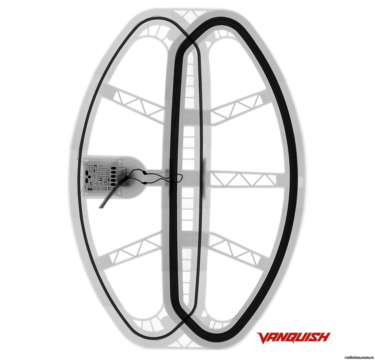

Пытаюсь минелабовскую катушку скопировать под 3Д печать,а у неё ввод в обмотке Рх. Сделано это вероятно для симметрии центра масс потому как места под заливку Tx больше и правая часть тяжелее.
Вот думаю какими неприятностями грозит ввод кабеля в Рх? Или без разницы минелаб же сделал ввод в Рх.
Прикрепления: 9448777.jpg (131.9 Kb)
sashaarsenaluaДата: Среда, 08.01.2020, 21:13 | Сообщение # 643
без разницы
Абсолютно без разницы где находиться ввод кабеля! Хоть в приемной,хоть в передающей,хоть между ними посредине...Без разницы!

--Zenit--Дата: Среда, 08.01.2020, 22:50 | Сообщение # 645
Эх, я уже одинаковые половинки нарисовал.Можно было под приемную половинку потоньше  нарисовать.
Всё катушка полегче была бы и вес выровнялся.
