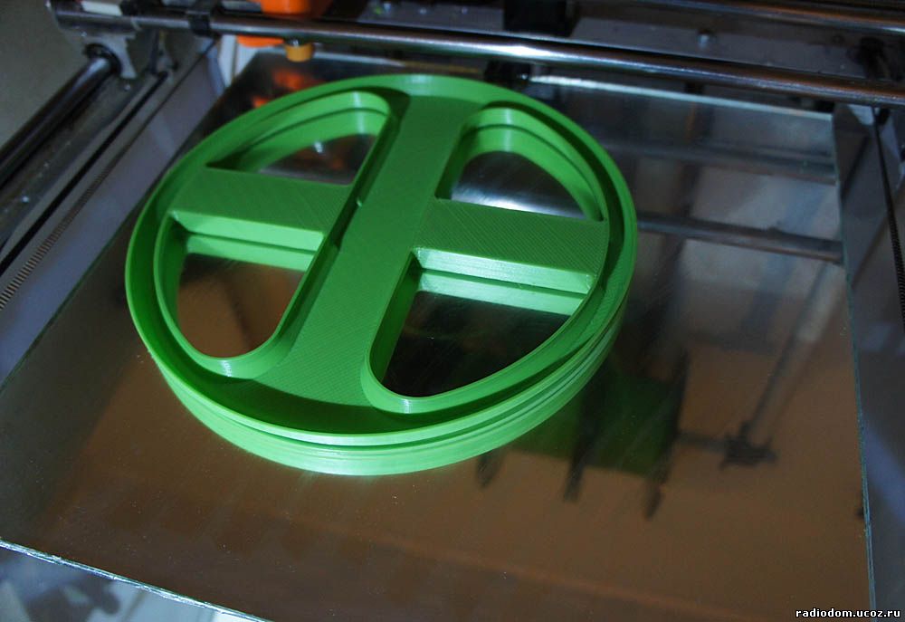

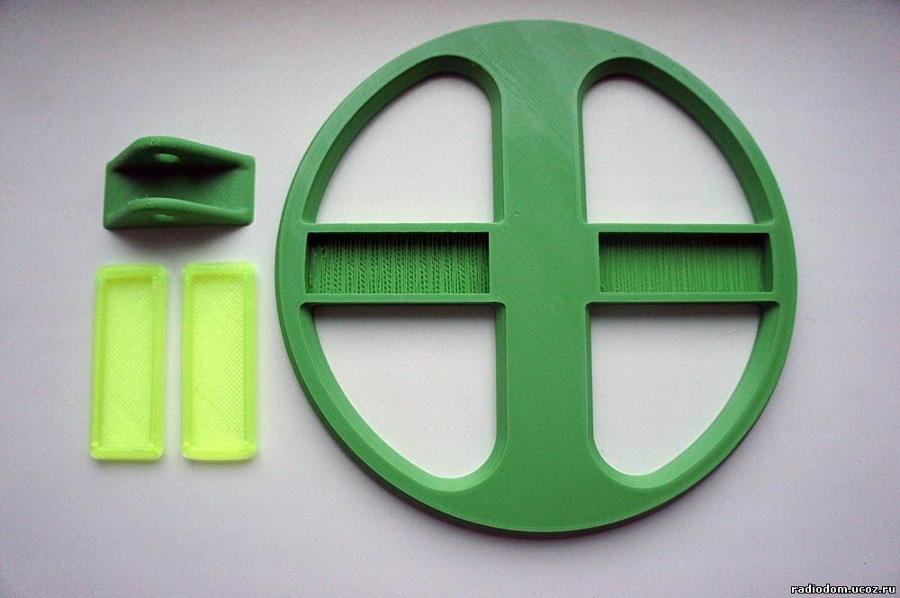

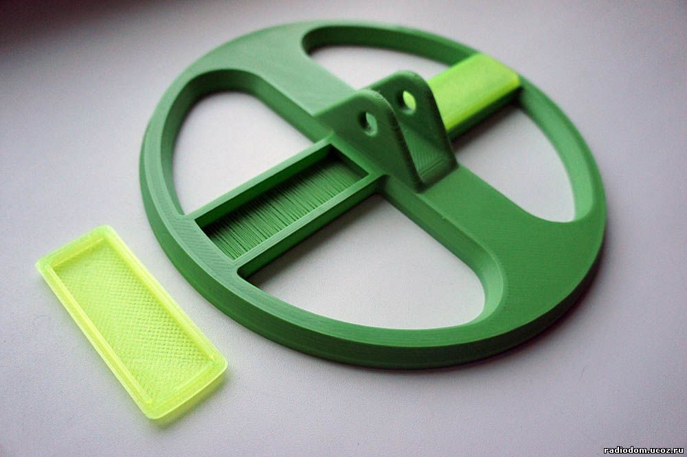

de-si-gnДата: Понедельник, 20.01.2020, 15:09 | Сообщение # 668
Катушка 230L для Смарта внутри.
Никто не печатает, а зря...
Прикрепления: 4245285.jpg (67.7 Kb) · 8887257.jpg (71.1 Kb) · 5998911.jpg (72.8 Kb)
mongol791Дата: Понедельник, 20.01.2020, 15:21 | Сообщение # 669
de-si-gn, пока стол не позволяет.... надо менять оборудование срочно!! ато много чего не помещается  smile

Попробую напечатать каркас для подводника...
