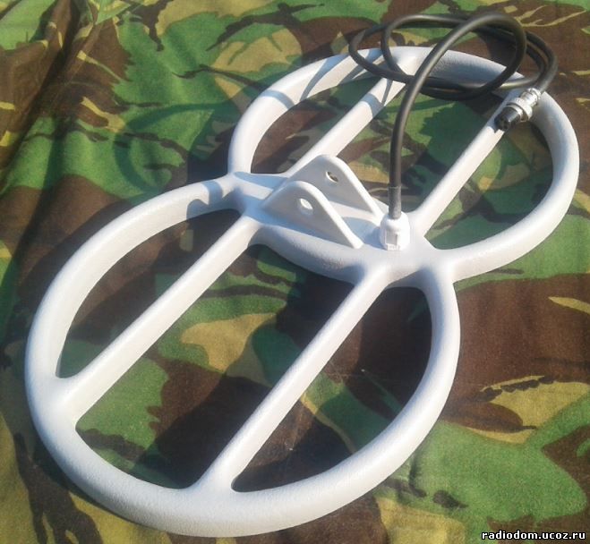

sashaarsenaluaДата: Четверг, 09.01.2020, 13:51 | Сообщение # 647

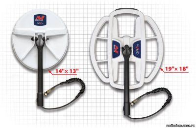

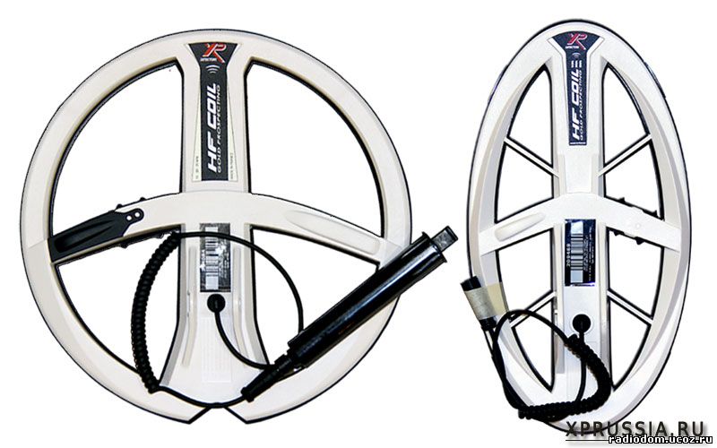

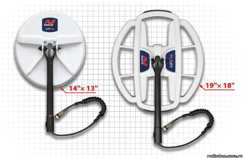

 Сделано и продано несколько сотен таких катушек.Где выходит кабель? Разницы нет!
Прикрепления: 9700753.jpg (64.7 Kb)
de-si-gnДата: Четверг, 09.01.2020, 16:11 | Сообщение # 648
вот еще кабель в середине
Прикрепления: 6726988.jpg (63.0 Kb) · 7216772.jpg (62.0 Kb)
AndrewДата: Четверг, 09.01.2020, 20:29 | Сообщение # 649
В "рабочей" зоне не нужно кабель ставить. Кабель это тоже цель..Попробуйте так https://www.youtube.com/watch?v=W00V3RzsbMc&feature=youtu.be
de-si-gn Это не удачные примеры , кольцо и 2Д... а в примерах выше кабель тонюсенький..
sashaarsenaluaДата: Четверг, 09.01.2020, 23:45 | Сообщение # 650
А к чему это видео? К месту вывода кабеля из катушки? Никому этого не говори!!! Эту ,которая поменьше, катушку делал я и по настоянию заказчика поставил туда мягкий кабель из компьютерных девайсов - много жил в общем экране. Ошибкой было в этой катушке - паралельное включение жил кабеля.Тоесть были образованы замкнутые кольца! Они и давали сплошные ложняки. Не знаю чем там у заказчика закончилась эпопея с этой катушкой,но я ему рекомендовал полностью поменять кабель на другой с правильной распайкой.
AndrewДата: Пятница, 10.01.2020, 10:44 | Сообщение # 651
Цитата sashaarsenalua ()
А к чему это видео?
К тому - "как проверить кабель", я думаю  если кабель установить в рабочую зону (особенно если  кабель будет иметь общий экран и толстые проводники) будут ложняки. Можно даже взять просто кусок кабеля и помахать им в зоне пересечения обмоток...

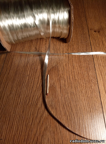

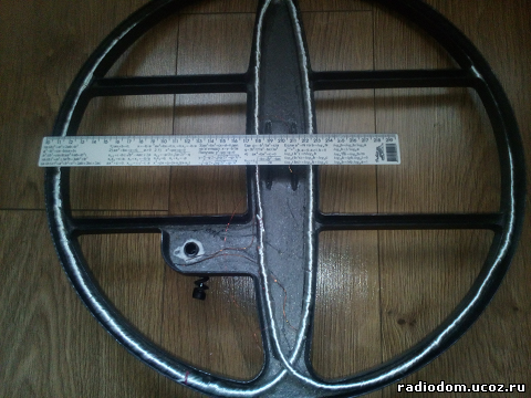

Не много по теме о ровенговой нити (раньше писал уже) Сделал несколько датчиков для проверки,получается не плохо... Если взять 2 датчика с абсолютно(??!))) одинаковыми данными,только один с нитью а другой стандартно... Тот что с нитью где то  в раза два стабильнее по перепадам температур. Хотя и на том и другом средина полностью тоже армирована стекловолокном. Залил еще большой датчик DD 40см. дня 4-ри постоял проверил, стабильность порадовала 110мВ от -минус 2" до плюс 20" на макс.настр. Но показатели по чуйке что то не очень ))) ожидаемых плюс 10см не появилось (ПОКА))  biggrin

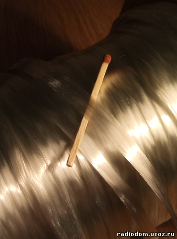

Что это за нить, где её купить и как применять?
mongol791Дата: Среда, 15.01.2020, 15:51 | Сообщение # 658
Тоненькая полоска стеклонитей, ширина 6-8мм,толщина (очень тонкая)) покупал там же где и смолу. Обматывал намотки по кругу плотно в 2 слоя(?!) Сейчас буду делать еще один датчик то попробую как озвучивал когда то "Zenit"- мотать намотки слоями вместе с ниткой, а потом еще и сверху обмотаю. Такой датчик заливать наверное и не надо только пропитать хорошенько biggrin
Понятно. У меня была мысль уже намотанные на шаблоне и пропитанные эпоксидкой катушки обмотать сверху стеклолентой, она продаётся разной ширины, снова пропитать и дать высохнуть. А потом уже это всё укладывать в корпус и сводить.
Тоже идея!
