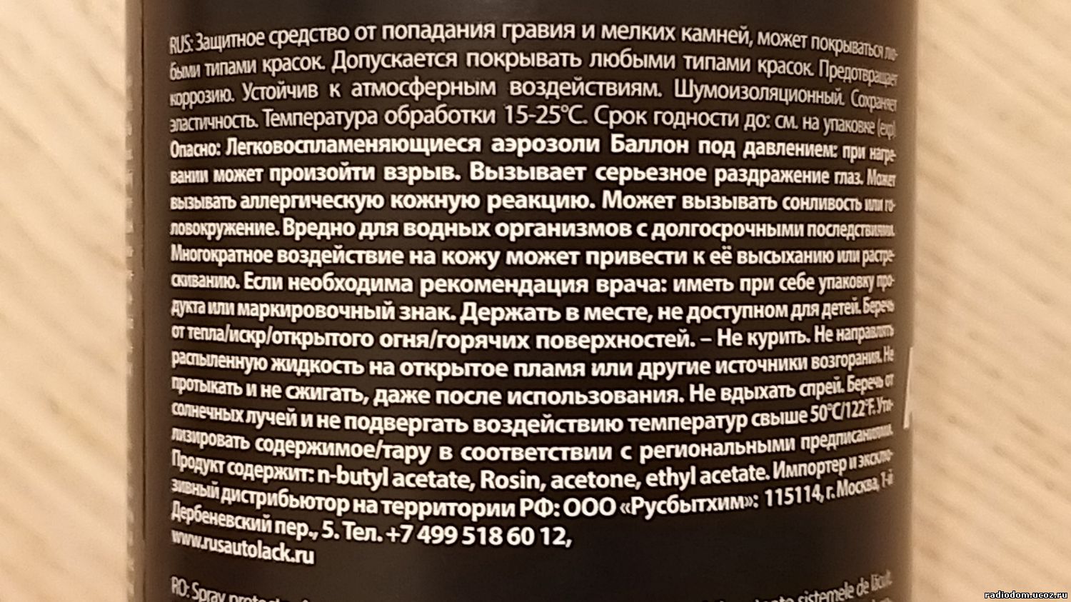

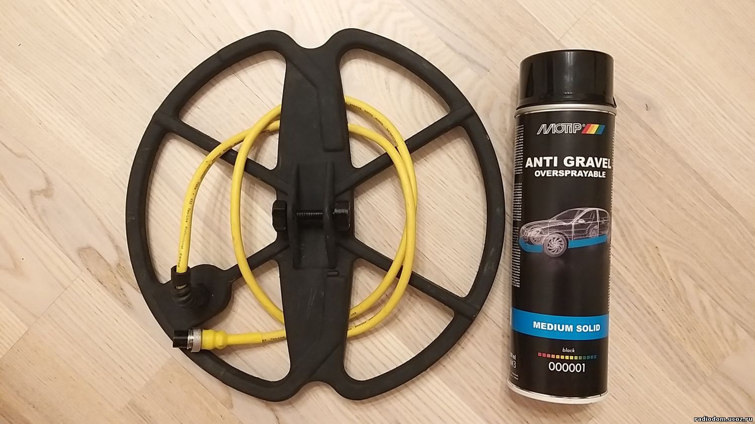

В общем, что вышло…Покрыл катушку со всех сторон антигравием MOTIP и балансировка действительно немного поплыла. До покрытия, параметры катушки выставлялись на 12 кГц с балансом примерно 300 и 18,75 кГц с балансом примерно 500. После покрытия стало 11,8 кГц с 60 и 18,75 с 800. Если верить составу на баллоне ничего ферромагнитного в антигравии нет. Но, в нем есть растворитель! Подозреваю, что от растворителя немного покоробило пластиковую оболочку катушки, от этого немного повело саму катушку и изменились электрические параметры. Во всяком случае на ушках в районе отверстия для болта пластик отошёл от эпоксидки почти на полмиллиметра.Но нет худа без добра! В итоге на низкой частоте хожу вообще без автосведения, а на высокой частоте автосведение великолепно свело баланс до 27  cool
Прикрепления: 5401563.jpg (161.0 Kb) · 9488642.jpg (243.4 Kb)
AndrewДата: Среда, 25.08.2021, 13:50 | Сообщение # 827
Не надо покрывать "антигравием" со всех сторон, только подошеву катушки!
И похоже не стоит использовать "антигравий" производства РФ..

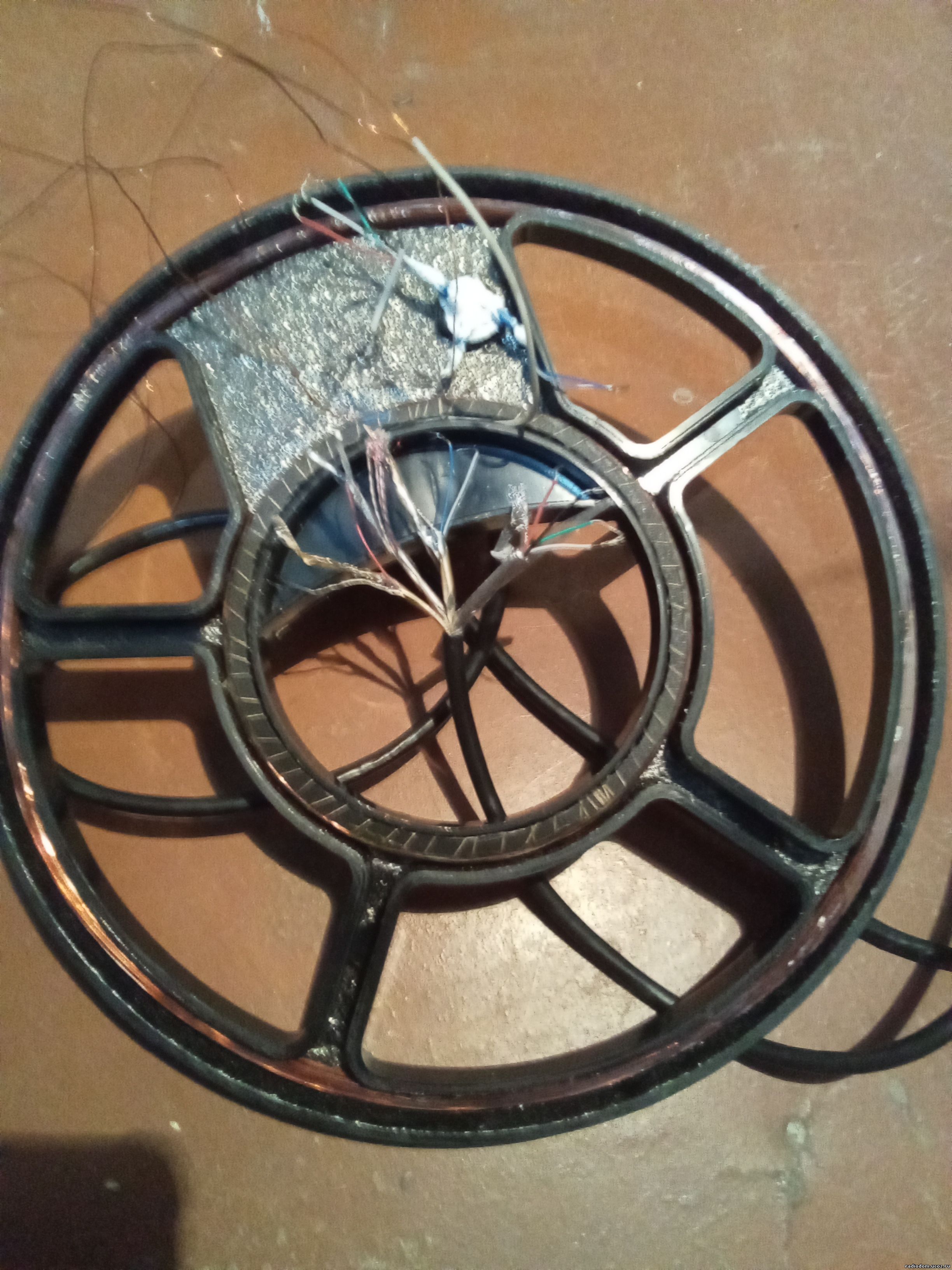

Делаю датчик для Крота.Диаметр 23 см. Tx - 50 витк. проводом 0.46мм ,Rx-180 витк. 0.23 мм.
Cx намотана поверх Rx -25 витк. 0.46 мм. и пропитана техническим воском ,чтобы удобнее было сматывать.Rx -мотал по часовой  Cx -против часовой.Конец Rx и начало Cx хотел подключить  на холодные концы для снижения паразитной емкости.Но вопрос в том что холодный конец Rx -это Gnd A а холодный конец Tx-RB6 это совсем не Gnd ,а обычно у всех
приборов это одна  и та же точка подключения.Поэтому наверно  прочитав весь форум по датчикам я не нашел ничего о датчике кольцо для Крота. Если кто делал кольцо  пожалуйста поделитесь опытом.
Намотал еще две обмотки Rx в одной 200 вит. в другой 250 вит. Если будет время то поэксперементирую.
Прикрепления: 6600221.jpg (852.7 Kb)
Сообщение отредактировал yuriyich594 - Воскресенье, 24.10.2021, 21:36
AndrewДата: Воскресенье, 24.10.2021, 22:10 | Сообщение # 829
Цитата yuriyich594 ()
прочитав весь форум по датчикам я не нашел ничего о датчике кольцо для Крота. Если кто делал кольцо  пожалуйста поделитесь опытом.Намотал еще две обмотки Rx в одной 200 вит. в другой 250 вит.
Дело в том, что я не рекомндую такие датчики как универсальные для Крота. Они заметно проигрывают по глубине в грунте и имеют худшее разделение по сравнению с ДД. Но у них есть и преимущество -селекция , отсюда дискриминация и лучшая термостабильнось по сравнению с ДД. Подходят для подводного и возможно пляжного копа.  Думаю больше 200 витков мотать не стоит..
yuriyich594Дата: Воскресенье, 24.10.2021, 22:48 | Сообщение # 830
Сообщений: 42
Ну попробую разные комбинации подключений обмоток ,спешки никакой нет уже ,погода не лётная.Если что получится тогда залью эпоксидкой.Если не получится - пойдет на другой прибор.
