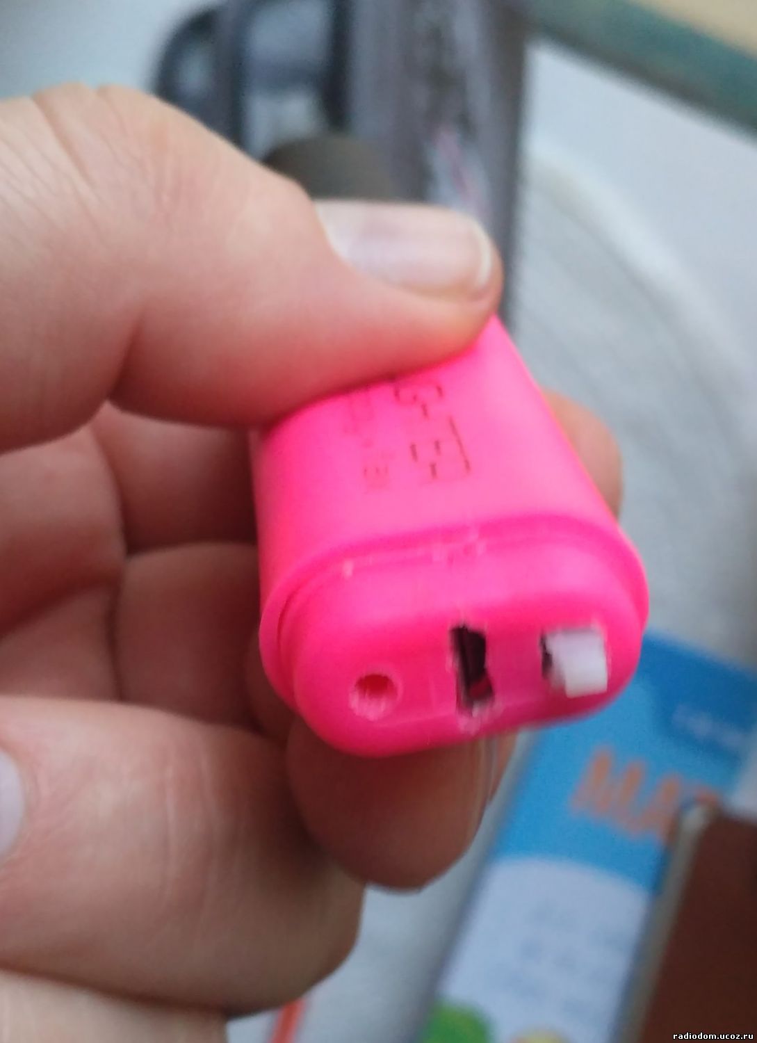

DiDavДата: Вторник, 20.03.2018, 17:55 | Сообщение # 1233
Сообщений: 9

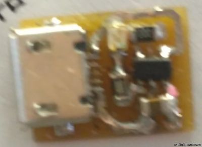

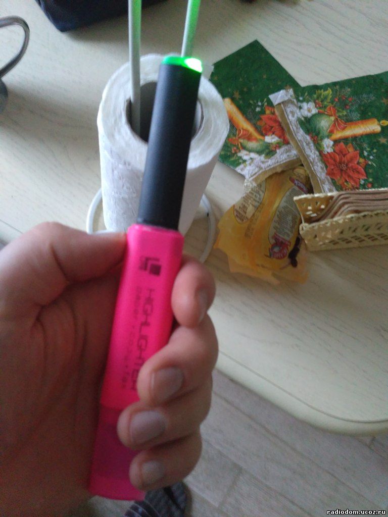

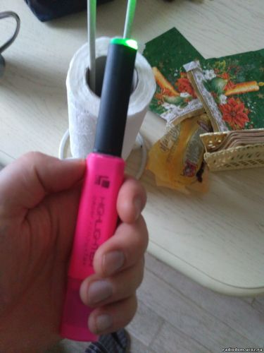

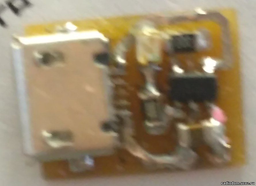

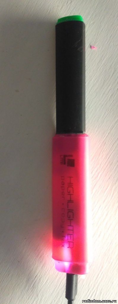

Вот что у меня получилось. Внутри литийполимерный аккум+ контроллер заряда.
Прикрепления: 6198697.jpg (42.7 Kb) · 1996782.jpg (85.4 Kb) · 3316395.jpg (94.7 Kb) · 9406169.jpg (43.5 Kb)

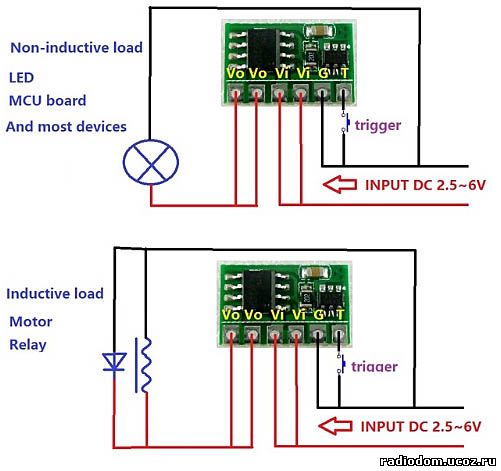

de-si-gnДата: Вторник, 20.03.2018, 22:12 | Сообщение # 1236
В Китае уже сделали электронную кнопку с фиксацией wink      http://ali.onl/VHH
А я себе собрал такую   http://smartelectronix.biz/news....-17-133

sparkingsparkingДата: Среда, 21.03.2018, 09:38 | Сообщение # 1238
А в качестве ключа какой транзистор использовали?

sparkingsparkingДата: Среда, 21.03.2018, 11:14 | Сообщение # 1240
4ff5fd2, У меня этих программаторов на любой случай в жизни.
Вопрос был задан по умной кнопки по схеме Эдди, какой ключ для коммутации использовал Сергей.
