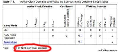

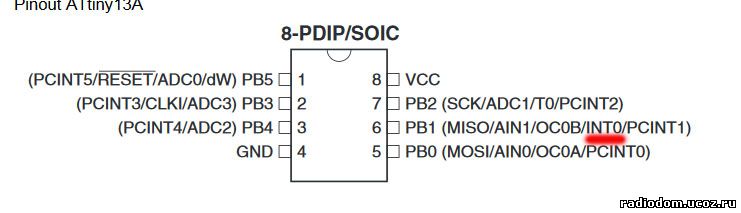

INT0 - 6 нога контроллера. Как я понял это отдельное прерывание и  оно обрабатывается в  Power-down(если настроено на смену уровня). Все остальные ноги используют другое общее прерывание, по которому выход из сна не возможен. (ИМХО)

DiDav, Да уже и не помню..Вроде из слипа можно вывести прерыванием по любой ножки(7 колонка на рисунке). у меня выходил по 6 ноге. Алгоритм примерно такой - нажал длинно кнопку, скажем через секунду процессор засыпает, потом нажал эту же кнопку длинно процессор должен проснуться по int  и  перезапустится - сделать RESET.( Это чтобы не было проблем со стеком).  Такой команды нет, можно только через WDT, а тут и возникли проблемы..
Э нее... Не прокатит. Можно по WDT будить и проверять порт и так по кругу. Но это больше потребление, да и реализация сложнее.
