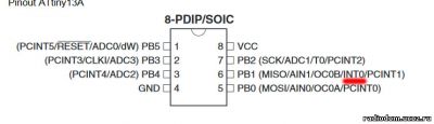

| Цитата Andrew (  ) Включать -выключать лучше одним пином, второй будет подавать- убирать питание с аналоговой части. Тогда в схеме не чего не меняется кроме того что+ питания генератора подается не на + батареи , на на 1 ножку контроллера.. Так я так и говорю. А звук можно перенести только для того чтоб ногу с INT0 освободить. С ней удобнее прерывания ловить, не надо смотреть состояние порта. Но можно и так конечно. А опорное у Вас напряжение питания используется?

| Цитата DiDav (  ) звук можно перенести только для того чтоб ногу с INT0 освободить. С ней удобнее прерывания ловить Свободна она , а ловить можно с любой ноги..Там проблема не чем сбросить камень , кроме как "сторожевой собакой" но у меня не получилось с ней подружиться...(

| Цитата Andrew (  ) Свободна она , а ловить можно с любой ноги..Там проблема не чем сбросить камень , кроме как "сторожевой собакой" но у меня не получилось с ней подружиться...( INT0 - 6 нога контроллера. Как я понял это отдельное прерывание и оно обрабатывается в Power-down(если настроено на смену уровня). Все остальные ноги используют другое общее прерывание, по которому выход из сна не возможен. (ИМХО)

| DiDav, Да уже и не помню..Вроде из слипа можно вывести прерыванием по любой ножки(7 колонка на рисунке). у меня выходил по 6 ноге. Алгоритм примерно такой - нажал длинно кнопку, скажем через секунду процессор засыпает, потом нажал эту же кнопку длинно процессор должен проснуться по int и перезапустится - сделать RESET.( Это чтобы не было проблем со стеком). Такой команды нет, можно только через WDT, а тут и возникли проблемы.. 1. с дребезгом после засыпания 2. с длинным нажатием 3 с WDT... 1 и 2 проблемы в принципе решаются аппаратно добавлением РС цепочки. Я не стал глубоко капатся и бросил это дело. Если есть желание напишите, отладте и я вставлю в программу, может быть..)

| Цитата Andrew (  ) Вроде из слипа можно вывести прерыванием по любой ножки(7 колонка на рисунке) Э нее... Не прокатит. Можно по WDT будить и проверять порт и так по кругу. Но это больше потребление, да и реализация сложнее.
Цитата Andrew (  ) 1. с дребезгом после засыпания2. с длинным нажатием Как по мне, так вполне реализуемо программно.
Цитата Andrew (  ) 3 с WDT... Не обязательно.Цитата sparkingsparking (  ) Если есть желание напишите, отладте и я вставлю в программу, может быть..) Могу на досуге попробовать ради общего развития. В чем (и на чем) пишите?
