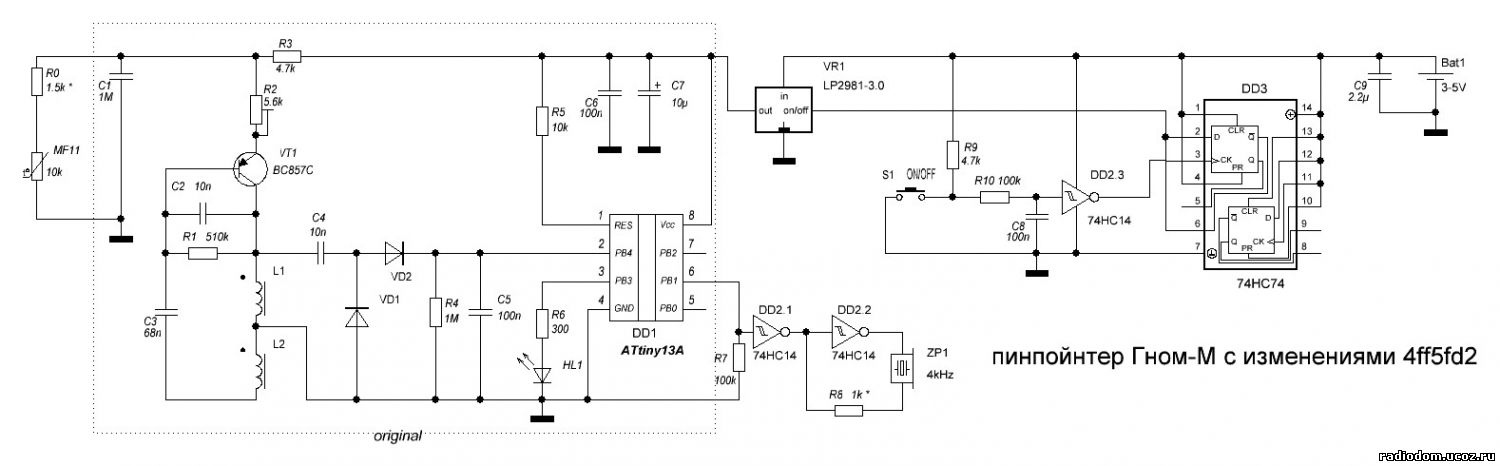

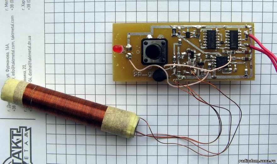

Делаю пинпойнтер Гном-М , захотел включать его тактовой кнопкой без фиксации.
Собирал по авторской схеме на attiny13a, прошивка Gnom13_4_kHz , питание 3х ААА , ферритовый стержень 400HH длина 70, d=10.
На схеме показан оригинал и изменения:
- термостабилизация работы ПП - добавлены терморезистор 10кОм и обычный 1,5кОм - описание здесь http://www.radiodom.org/forum/2-2-23699-16-1511630017
- Стабилизатор VR1 LP2981A , описание здесь http://www.radiodom.org/forum/2-2-23699-16-1511630017
- Увеличение громкости звучания - используются элементы схемы DD2.1 и DD2.2 , между их выходами включен пьезоизлучатель Ф20мм на 4кГц ,громкость зависит от величины R8 .
- Включение и выключение Гном-М кнопкой без фиксации реализовано схемой антидребезга кнопки - ( R9, R10 , С8 и DD2.3 ) и триггером DD3 , который хранит состояние кнопки и управляет стабилизатором VR1.
В выключенном состоянии ток потребления ПП Гном-М - не более 1мка , которым можно пренебречь.
В оригинальной схеме изменения - R2 заменен постоянным резистором 5,1кОм(подбирается, зависит от типа транзистора и катушки) и подстроечным 4,7кОм (похожий на СП3-19а) - отражено на печатной плате. Диоды VD1 и VD2 - BAV99 в корпусе SOT23 .Конденсатор С7 смд танталовый 10мкф, С9 - керамика 2,2мкФ.
Конденсаторы С2 и С3 использую керамические смд; С3 с температурным коэффициентом емкости X7R или лучше, С2 - NP0 или полипропилен (на плате варианты под разные типоразмеры) . Изменение рабочей частоты ПП до 10% считаю вполне допустимым. В рабочем диапазоне ПП температурное изменение емкости С2 и С3 на чувствительность практически не влияют.
Себе установил С2 ( 6800пф+2200пф=9нф - НП0 ), С3 (33нф+33нФ=66нф - X7R ). Транзистор VT1 - BC857C - с максимальным усилением по току. Это позволяет увеличить значение R2 , что улучшает термостабильность.
Питание DD2.1 и DD2.2 до стабилизатора , громкости достаточно для использования с отверстием Ф7 мм в корпусе ,заклееным тонким скотчем.
Продолжение следует

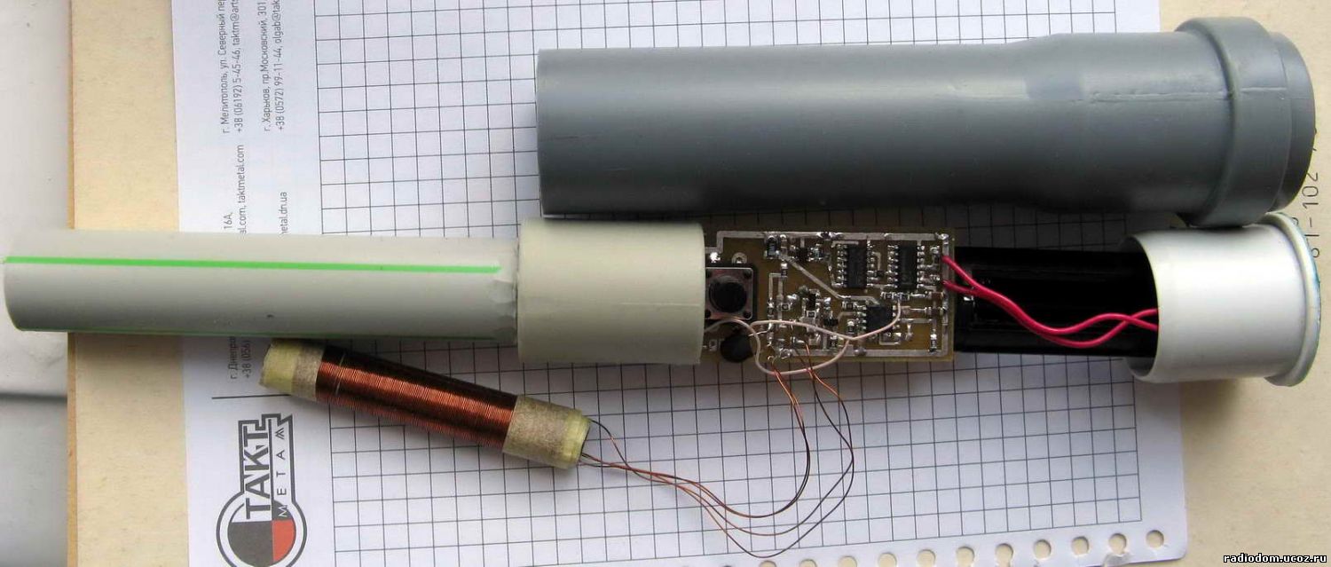

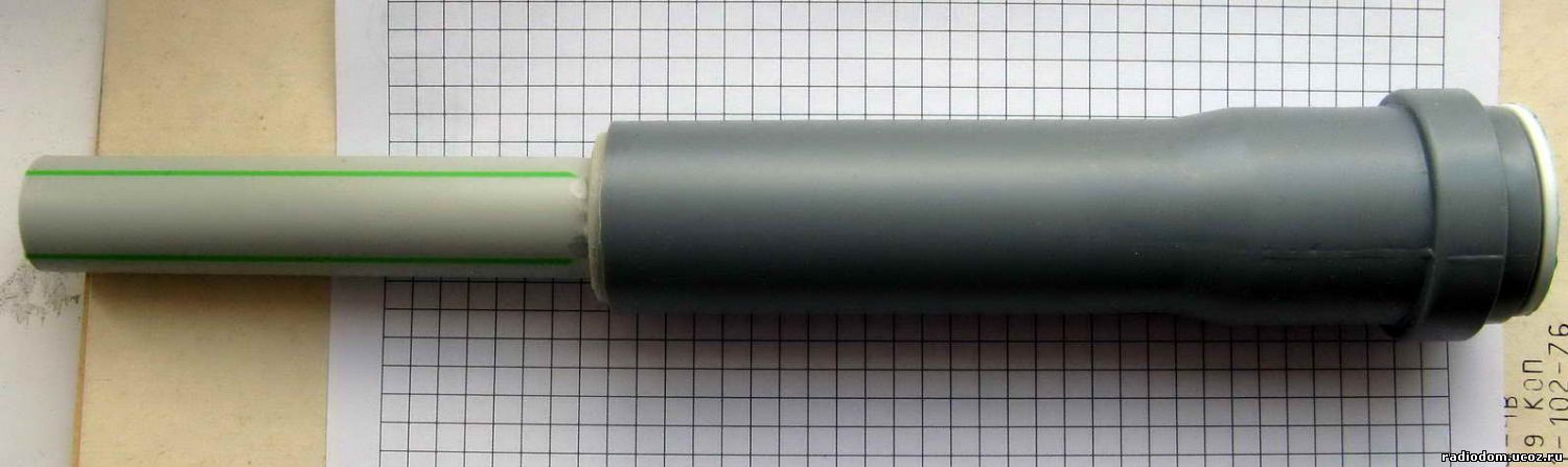

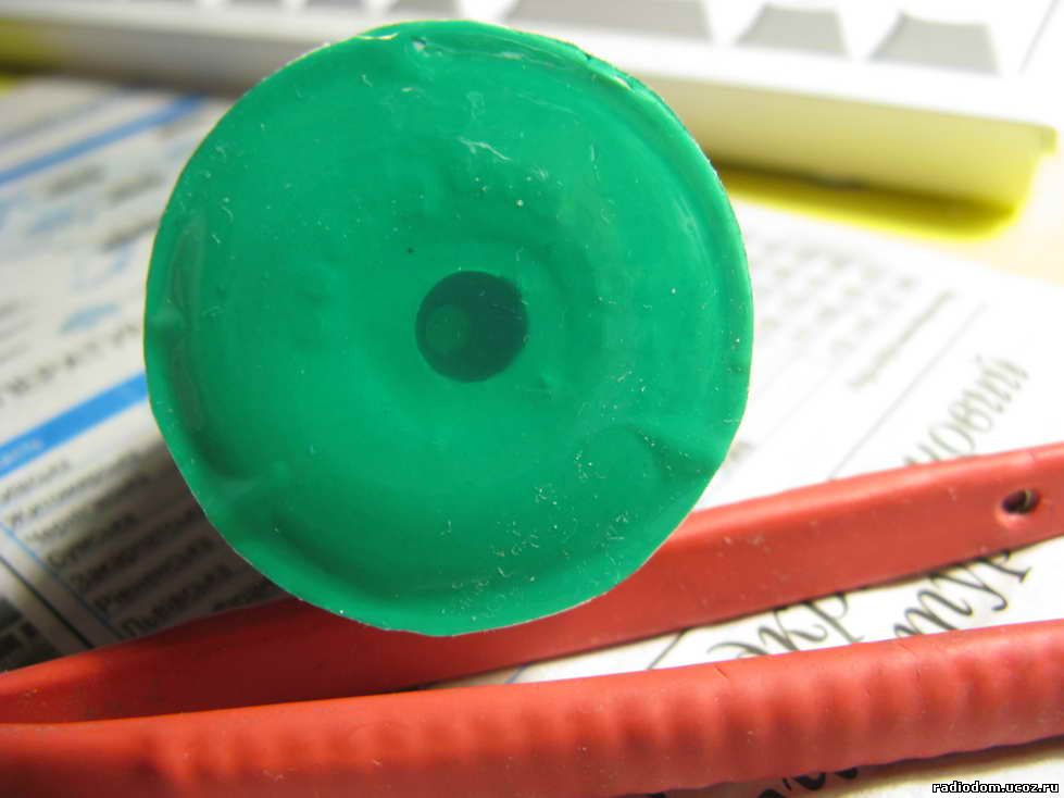

Конструкция
Сборка в корпус не завершена, но продолжается smile .
Примерный ход сборки показан на фото , в конце будет использована термоусадка Ф40мм.
Переходник 20 п/п трубы подходит к внутреннему диаметру 32 канализационной трубы.
Используется отсек на 3 х ААА от фонарика.
В заглушке отверстие Ф7 мм ,заклееным тонким скотчем .
Продолжение следует

kastet1410Дата: Понедельник, 26.03.2018, 14:38 | Сообщение # 1263
Сообщений: 52
терморезистор с какой зависимостью?

4ff5fd2Дата: Понедельник, 26.03.2018, 20:19 | Сообщение # 1265
терморезистор NTC MF11 10кОм
http://www.mantech.co.za/datasheets/products/MF11_AMPRON.pdf
брал тут http://radioapteka.com.ua/
Сообщение отредактировал 4ff5fd2 - Понедельник, 26.03.2018, 20:26

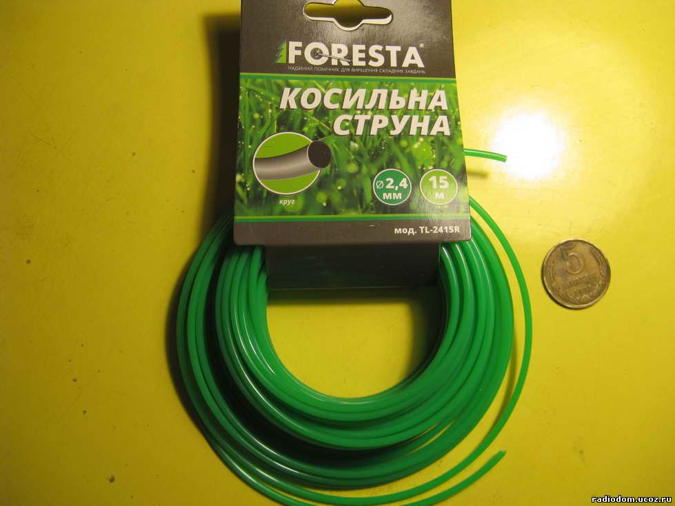

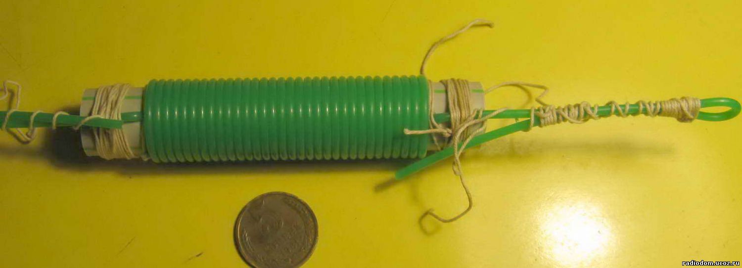

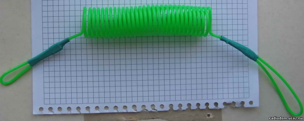

4ff5fd2Дата: Понедельник, 26.03.2018, 21:17 | Сообщение # 1266
Цитата 4ff5fd2 ()
Продолжение следует
И обязательно делаем крепление для ПП.
Леску я наматывал на трубу 20. Длина 2500мм - на спираль и 2 х 250мм - концы для петель, в итоге - комфортное пользование.
Фиксируем концы спирали в отверстиях трубы и приматываем ниткой ; кипятил 15минут .
Обжал наконечником от ножевого контакта и в термоусадку. На ютубе множество вариантов.
Успехов!

AndryGladkyДата: Четверг, 29.03.2018, 17:46 | Сообщение # 1272
Сообщений: 3
Здравствуйте, собрал схему с двухтранзисторным генератором, обмотку сделал на ферите длинной 30 мм диаметром 14 внутренний, проводом 0,2 намотал 90 витков и 190 витков подключил пока одну обмотку но нет срабатывания на метал вообще, прошивка работает, стоит активный буззер и соответствующая прошивка, конденсатор стоит 33 как на схеме. Только я вместо bav99 поставил два диода 1n4148, может это быть из за них. И какая осцылограмма должна быть в определенных точках, может доберусь до осцылографа, посмотрю что там.
TCBДата: Четверг, 29.03.2018, 18:17 | Сообщение # 1273
Сообщений: 2655
Диоды не при чем. Генератор по такой схеме выдает сигнал не достаточной амплитуды. Поэтому и нужны навороты со второй обмоткой...
