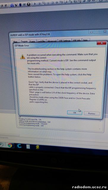

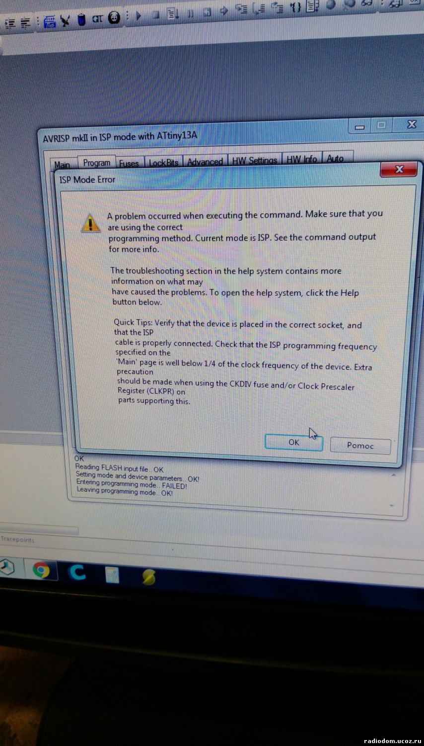

AndrzejДата: Четверг, 05.04.2018, 21:15 | Сообщение # 1295
Сообщений: 94
programator błędu
Прикрепления: 4699615.jpg (49.7 Kb) · 5653210.jpg (42.8 Kb)

4ff5fd2Дата: Четверг, 05.04.2018, 21:27 | Сообщение # 1296
Andrzej,
провода должны быть не более 200 мм
если к выводам attiny13a припаяны детали - сними их. Питание 5v

попробуй erase device - будет ли ошибка

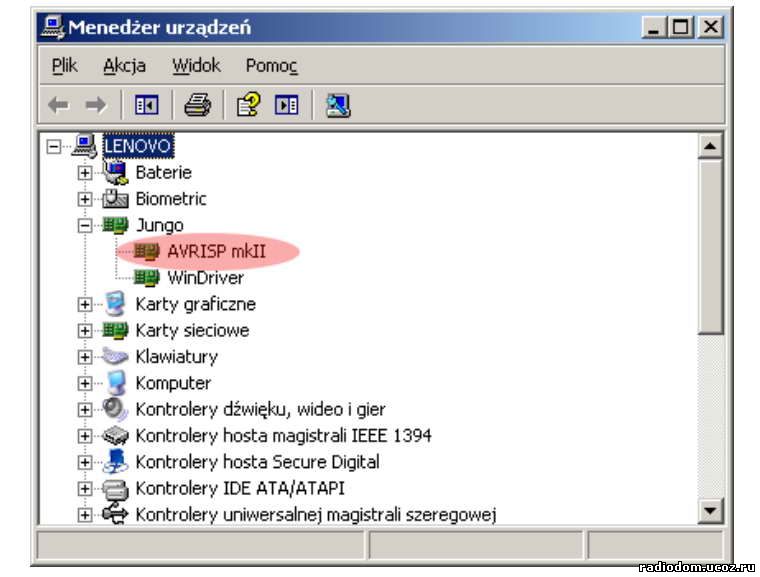

если error - проверить правильность подключения
проверить установку драйвера
Прикрепления: 1815002.jpg (56.2 Kb)

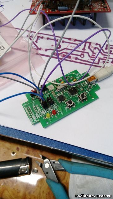

AndrzejДата: Четверг, 05.04.2018, 21:47 | Сообщение # 1297
Сообщений: 94
Maks mają po 150mm. Na zdjęciu może wygląda inaczej. Części nie ma. jest sam attiny13A. ZASILANIE Chyba 4.85V
Прикрепления: 6997771.jpg (215.4 Kb)

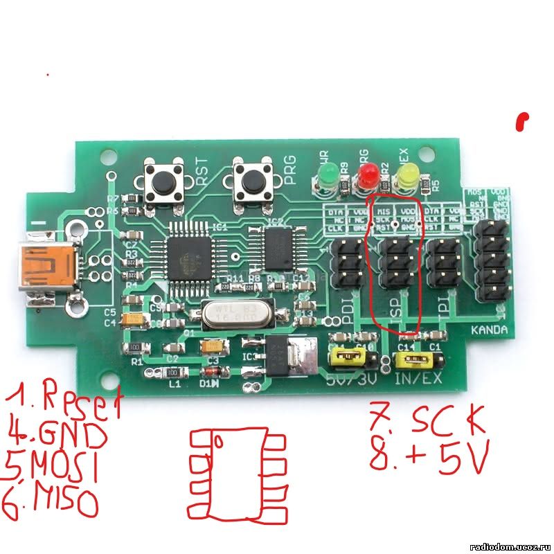

AndrzejДата: Пятница, 06.04.2018, 08:13 | Сообщение # 1300
Сообщений: 94
Andrzej, проверьте подключение attiny13 к программатору.attiny13        Сигнал     Программатор
   1             - RESET  -   5
  (2             -  CLK     -   3  обычно не используется)
   4             -  GND    -   4, 6, 8, 10
   5             - MOSI   -    1
   6             - MISO   -    9
   7             -  SCK    -    7
   8             -  +5V    -    2
u mnie tak samo.
Прикрепления: 9925723.jpg (89.0 Kb)

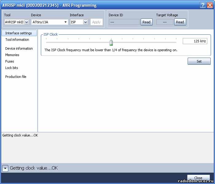

Andrzej, WIN XP, AVRStudio 4.19.;
Set ISP frequency to 125 kHz ( Main/Programming mode and Target settings/Settings...)
установить 125 kHz >> нажать save >> нажать read >> нажать close
увидим надпись attainable : 125 kHz
у меня теперь работает успешно с attiny13a smile

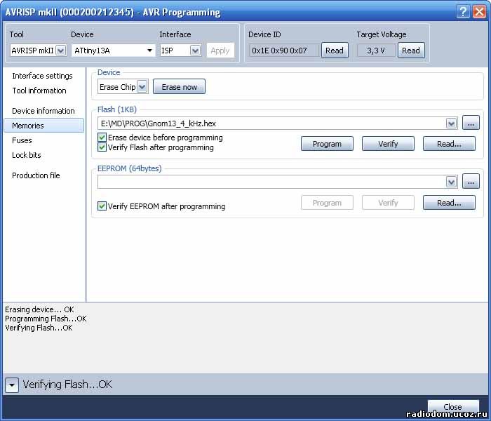

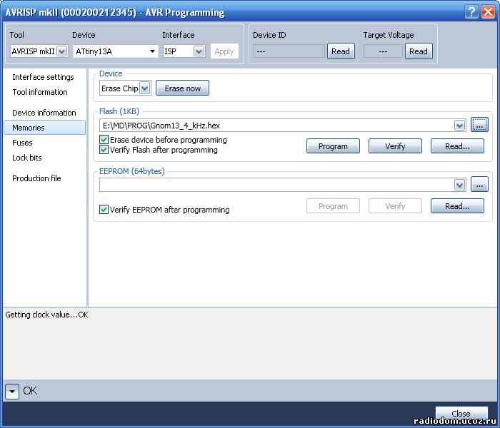

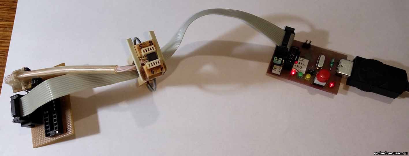

Сегодня решил проверить еще раз как идет прошивка, благо attiny13a оказалась в наличии. Подключил ее к программатору:
Для этого использую специальную прищепку...
Запустил AVR Studio 5.1. И вот результат:

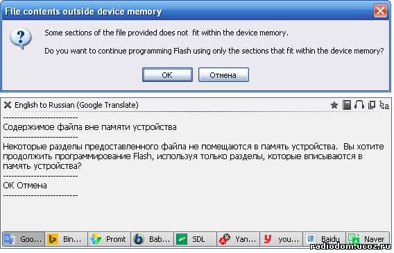

Единственное когда первый раз выбирал файл прошивки появилось такое сообщение:
Потом сколько не пытался больше получить такое сообщение не смог...
Так что, почему у Вас не пишет, не понятно...
Прикрепления: 9017252.jpg (43.9 Kb) · 2641627.jpg (56.5 Kb) · 4226171.jpg (59.9 Kb) · 1465475.jpg (44.6 Kb) · 7335079.jpg (45.7 Kb)

4ff5fd2Дата: Пятница, 06.04.2018, 14:38 | Сообщение # 1303
у меня AVRStudio 4.19 , WIN XP , когда вручную поставил 125кгц , заработало как надо smile
по умолчанию стояла частота 1МГц , Гугл выручил smile
