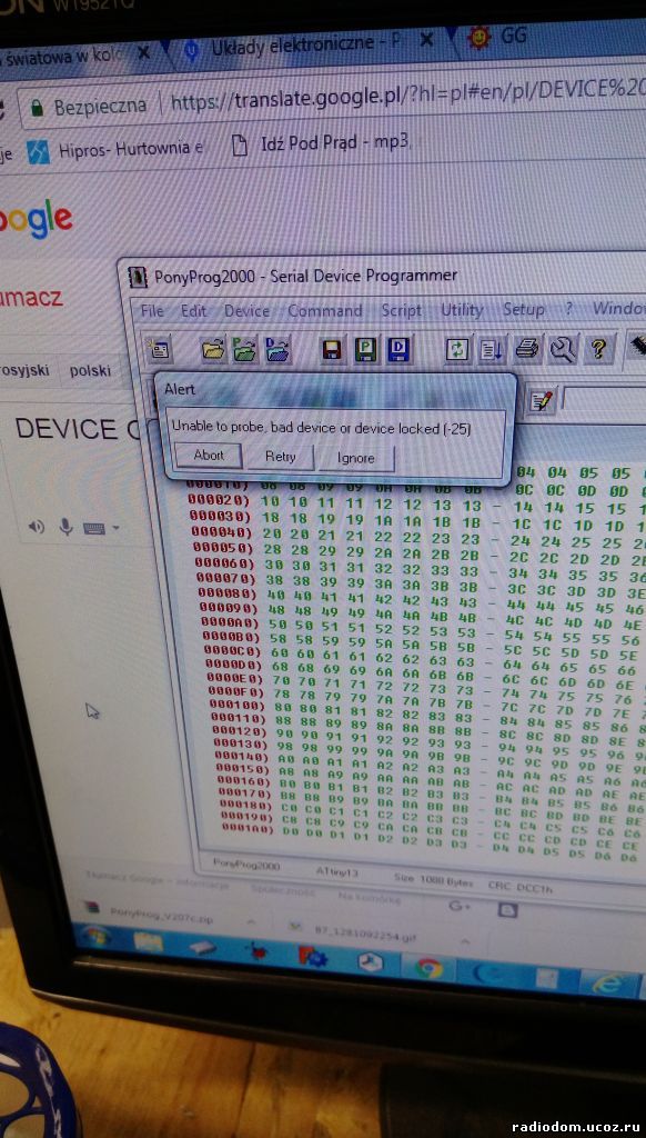

 MOŻLIWE ŻE ZABLOKOWAŁ SIĘ ??
Прикрепления: 4710728.jpg (123.9 Kb)
Сообщение отредактировал Andrzej - Пятница, 06.04.2018, 20:36
4ff5fd2Дата: Пятница, 06.04.2018, 20:47 | Сообщение # 1309
Andrzej,
poniprog?
http://www.radiodom.org/forum/2-2-25771-16-1523005641
Set ISP frequency to 125 kHz пробовал ?
тоже работает http://www.radiodom.org/forum/2-2-25772-16-1523015906
Сообщение отредактировал 4ff5fd2 - Пятница, 06.04.2018, 20:51

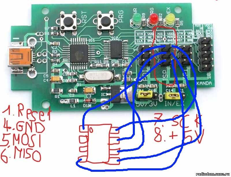

TCBДата: Пятница, 06.04.2018, 21:07 | Сообщение # 1310
Сообщений: 2588
Andrzej, проверьте правильность подключения attiny13 к программатору.
Если подключение правильное и правильно выставлен режим программирования, то возможно что с attiny13.
Прикрепления: 4979974.jpg (93.0 Kb)
Сообщение отредактировал TCB - Пятница, 06.04.2018, 21:07

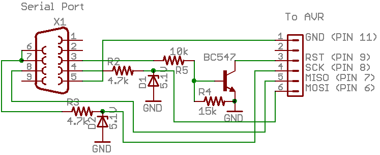

AndrzejДата: Пятница, 06.04.2018, 21:10 | Сообщение # 1311
Сообщений: 94
AVR ISP MK2 POPSUŁ SIĘ. TERAZ ZROBIŁEM TAKI I PRÓBUJĘ PROGRAMEM PONY PROG, ALE NIE IDZIE. NIE WIEM JAK USTAWIĆ FUSY??
Прикрепления: 7805564.gif (8.9 Kb)
4ff5fd2Дата: Пятница, 06.04.2018, 21:16 | Сообщение # 1312
Andrzej,
fuse default
не устанавливать
Сообщение отредактировал 4ff5fd2 - Пятница, 06.04.2018, 21:17

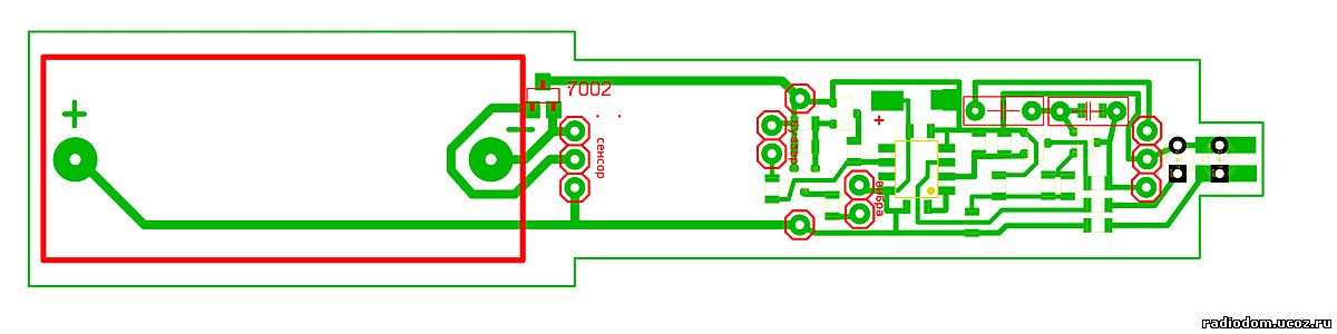

Всем доброго дня! Пытаюсь сделать пин с включением сенсором через транзистор 2n7002, печатка от de-si-gn, но сам Сергей собирал её лишь навесом. И в целом пин работает, но есть пару непонятных мне косяков.
Первый
При использовании транзистора для включения, пин продолжает сигналить при отводе его от цели еще секунду-полторы. Если же замкнуть землю в обход транзистора, то этого косяка не наблюдается.
Второй.
По схеме у Сергея стоит светодиод подсветки носика сквозь ферритовое кольцо, на котором намотана катушка. Если использовать белого свечения, то ему не хватает напряжения одной банки лития чтобы включится. Если его убрать или заменить на другого свечения у которого напряжение меньше, ну например на красный с 2Вольтами, то при использовании все того же транзистора 2n7002 пин включается через раз. Может включится нормально, может зависнуть при включении, может проиграть трель включения не секунду, а пять растянув её во времени. Можно было бы подумать что светодиод как-то просаживает напряжение, но если его убрать и цепь светодиода разомкнута, все проявляется точно так же. Ставлю на место светодиод белого свечения и все проходит, пин включается всегда четко и с первого раза. Если же убираю транзистор и замыкаю напрямую, то все работает четко. Транзик не битый, новый из ленты, пробовал заменить на TO-92 2n7000 симптомы те-же. Вот такая вот фигня. На что попробовать заменить транзик? может вообще биполярник какой поставить что посоветуете?
Сообщение отредактировал Snejok - Суббота, 07.04.2018, 07:21

de-si-gnДата: Суббота, 07.04.2018, 09:59 | Сообщение # 1318
Snejok, а конденсатор на 220 мФ по питанию поставили?
Печатку для корпуса с сенсором рисовал на основе платы от sparkingsparking (она отлично у меня работает с сенсором напаяным навесом)   , дополнил ее только блоком питания - все на 1 плате.
Прикрепления: 3715196.jpg (54.3 Kb) · gnom_S.lay6 (56.0 Kb)
Сообщение отредактировал de-si-gn - Суббота, 07.04.2018, 10:17
SnejokДата: Суббота, 07.04.2018, 15:48 | Сообщение # 1319
Сообщений: 16
Репутация: -1
Увы это все таки транзистор. Конденсатор на 220uF стоит, пробовал увеличивать до 1000 эффекта нет. Повесил на Gate плюс с питания, баги все так-же вылезают, это я отмел проблемы с сенсором. Замерял питание между Drain и "+" в момент отвода цели резко проседает напряжение на полвольта, соответственно прибор продолжает балаболить. При прямом подключении без транзика, просадки нет. Отложил разборки до понедельника, откроются магазины попробую купить какую нибудь замену.

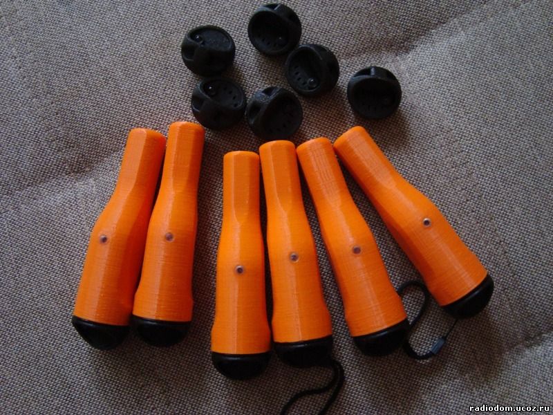

sparkingsparkingДата: Суббота, 07.04.2018, 15:54 | Сообщение # 1320
Проблем таких замечено не было вообще .
Кондер по питанию только на 100n ставлю сейчас, проблем нет, чуйка сейчас хорошая на 10рублей 4.5-5см , схема генератора на 2-ух транзисторах.
Этих сенсорных пинов уже штук сорок было собрано, все работают как часы .
Прикрепления: 5053539.jpg (115.4 Kb)
